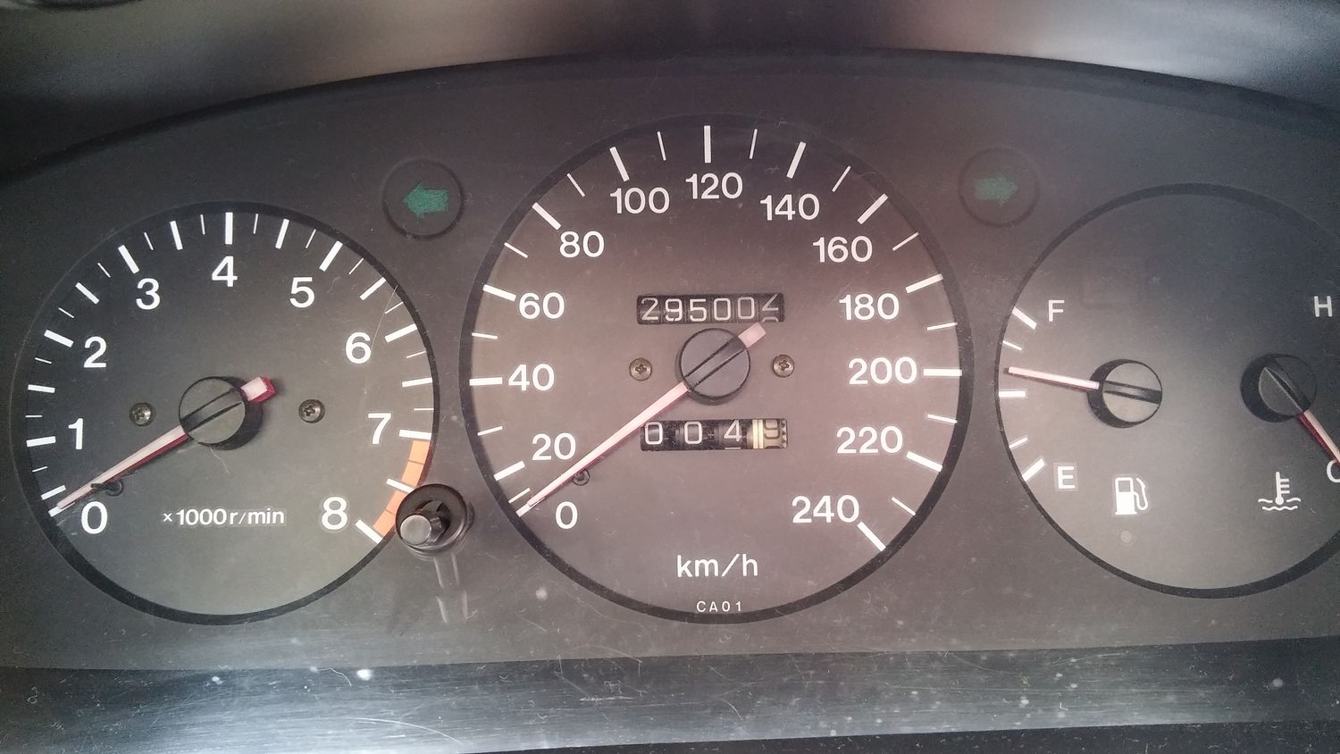

Postprzez freezoneq » 31 mar 2015, 12:55
Dzisiaj przed xedosem mam nadzieję ostatnia już wycieczka ponad 1300km. Przebieg to już blisko 300tyś, ale zleciało...
