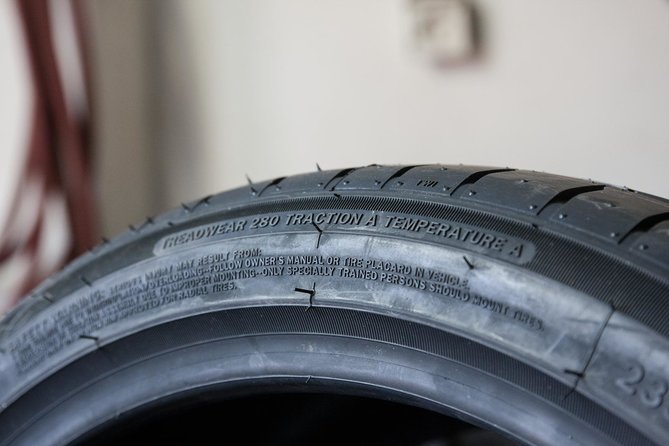

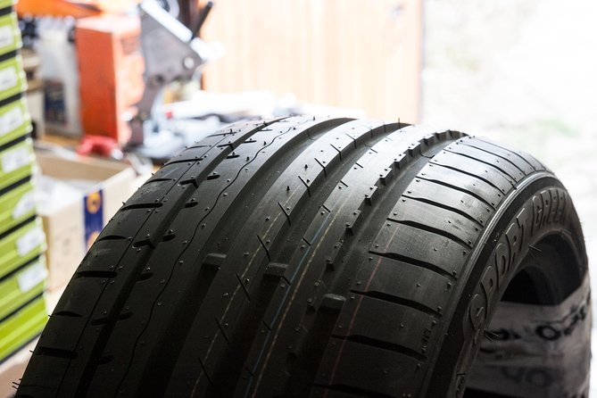

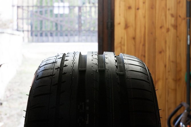

Wracając od tematów inżynierii francuskiej na ziemię, zrobiłem jak powiedziałem i zainwestowałem w komplet chińskich opon. Wybrałem możliwie najtańsze, starając się wyłuskać te, które na zdjęciach jeszcze przypominały koło. Po tygodniu paczka dotarła – chyba więc od razu po moim zleceniu rozpoczęto mielenie klapek adibasa, żeby z produkcją zdążyć na czas:
Zdecydowałem się na produkt "Atlas Sport Green 235/40R18 95W XL". Komplet wyceniono na 1000 zł. Według mojej obecnej – mam nadzieję nie najgorszej – sytuacji, jest to mniej więcej tyle, ile powinny kosztować opony, które starczą mi mniej więcej na sezon. Tutaj dygresja – najchętniej wybrałbym produkt europejski (bo rodzimych chyba już nie ma) i przekazał pieniądze bliższej mi cywilizacji, ale jeśli europejski producent myśli, że z tego tytułu może relatywnie zwiększyć cenę trzykrotnie, to niestety, ale niech na moje poparcie nie liczy.
Tylko dzięki temu, że do tej pory jeździłem również na "chińczykach" (odziedziczonych wraz z samochodem) i którymi, uwzględniając testy w niemieckiej prasie, byłem pozytywnie zaskoczony – mój strach przed odebraniem przesyłki ograniczył się do ciekawości. Chińskie opony wyglądają i pachną jak opony, w dotyku przypominają również opony, wszystkie ważą dokładnie 10,61 kg i nic, przynajmniej po analizie optycznej, nie można im zarzucić. Przyznaję jednak, że np. Nokiany zLine – dzięki polerowanym rowkom – prezentowały się w chwili odbierania od kuriera lepiej.
Opony są asymetryczne, bez określonej kierunkowości. Zewnętrzna ich część jest płytko ponacinana – bez wyraźnego podziału rzeźby bieżnika na "oddzielne" klocki – i z węższym rowkiem obwodowym. Oczywiście daleko jej do semislicka, ale być może będzie to sprzyjało prowadzeniu w zakrętach i ograniczy uszkodzenia podczas zabaw na lotniskach. Trochę martwi mnie jednak spory udział rowków w przekroju bieżnika i tym samym mniej gumy na styku z asfaltem. Mam wrażenie, że w tańszych oponach szersze rozmiary w wyniku cięcia kosztów powstają przez zwiększanie przestrzeni odprowadzających wodę. Na pewno ogranicza to aquaplaning, ale nie na tym najbardziej mi zależy.
Opona w dotyku jest dość "lepka" i porównywalna z markowymi. Co prawda guma jest cierpliwa, ale warto wspomnieć, że "treadwear" Atlasów określono na poziomie 280, a trakcję jako A. Poprzednie opony (High Performer HS-3), których średnicę pomniejszyłem o blisko 1 cm na odcinku niecałych 10 tys. km i które pozwoliły mi kręcić chyba niezłe czasy w Kąkolewie, oznaczone były jako 240/AA. Szkoda, że nowa opona jest twardsza – mam nadzieję, że nie będzie przez to gorsza. Relacja z pierwszych wrażeń jutro ;).

Pojeździłem na tych oponach, ale ciężko coś konkretnego powiedzieć – co zresztą zgadzałoby się z moim przekonaniem, że różnice pomiędzy oponami podobnego przeznaczenia można mierzyć w zasadzie tylko w laboratoryjnych warunkach.
Przejechałem niecałe 100 km – dość dynamicznie, żeby zetrzeć wierzchnią warstwę. Choć jeszcze widoczne są punkciki po formie, to różnica w stosunku do pierwszych kilometrów jest wyczuwalna. Nie bardzo jednak wiem jak rzetelnie podsumować te pierwsze wrażenia... Opona zachowuje się normalnie. Trudno mi ją porównać do poprzedniej, bo tamte w ostatniej fazie użytkowania miały mniej niż 1 mm bieżnika – miejscami było nawet widać złuszczenia po zdartej warstwie wierzchniej. "Atlasy" (heh, nazwa dla opon i tak lepsza niż "Achilles" – chyba wszystkim znana jest historia, jak gość skończył...) na pewno są dużo cichsze, a na wilgotnym asfalcie przyczepność przy ruszaniu jest wyczuwalnie lepsza i nie odstaje od Nokianów zLine – choć z ostateczną opinią wolę poczekać na prawdziwy deszcz. Przy mocnym hamowaniu i na przesadzonych zakrętach pojawiło się więcej pisku, ale nie potrafię ocenić, czy jest lepiej... raczej nie gorzej.
Nie jestem jednak do końca zachwycony, bo o ile trakcja na mokrym poprawiła się wyraźnie, to również pojawiło się nowe wrażenie przy gwałtownych manewrach. Mam uczucie, że samochód stał się bardziej miękki – na kierownicy i pupie nie czuć już tak precyzyjnej reakcji na wydawane polecenia. Nie chciałbym przesadzić, mówiąc, że samochód zaczął "pływać", ale efekt jest z grubsza tego rodzaju. Na starych oponach miałem wrażenie, że auto z drogą jest połączone na sztywno – jak kamień na kamieniu – i przyczepność jest lub jej nie ma. Teraz zostało to odczuwalnie stępione. Rzecz być może w tym, że opona jeszcze nie jest zupełnie dotarta, może w jej większej szerokości (i wysokości) na tej samej feldze, a może ten typ po prostu tak ma. Na pewno z czasem się przyzwyczaję, ale jeszcze postaram się temu lepiej przyjrzeć za następne 100-200 km.

Aż nie chce mi się wierzyć, że jeździsz na takich oponach dość szybkim samochodem :P
Mam chwilowo w JDMie Nexeny N7000... Na suchym można powiedzieć, że ok chociaż potrafią się spalić przy "męskim" starcie i to przy 4x4. Na mokrym usilnie starają się mnie zabić. Ostatnio przerzuciłem felgi na takie, na których są Pirelli P Zero Nero. Tego nawet się nie da opisać.
Najciekawsze w tym wszystkim jest to, że zimowa Dębica na mokrym asfalcie jest 3 razy lepsza od tego nexena :D
Nie lepiej było już w "pękającego" Federala zainwestować?

Postprzez piwo » 27 mar 2015, 20:40
sprawdzimy na torze czy sie zmniejszyla czy nie.
ja jestem bardzo sceptycznie nastawiony i uwazam ze jak mialo byc przede wszystkim tanio to mozna bylo pojsc w sprawdzone rozwiazania czyli uzywane super sporty (1 montaz do nowego m3, porsche czy ferrari)
