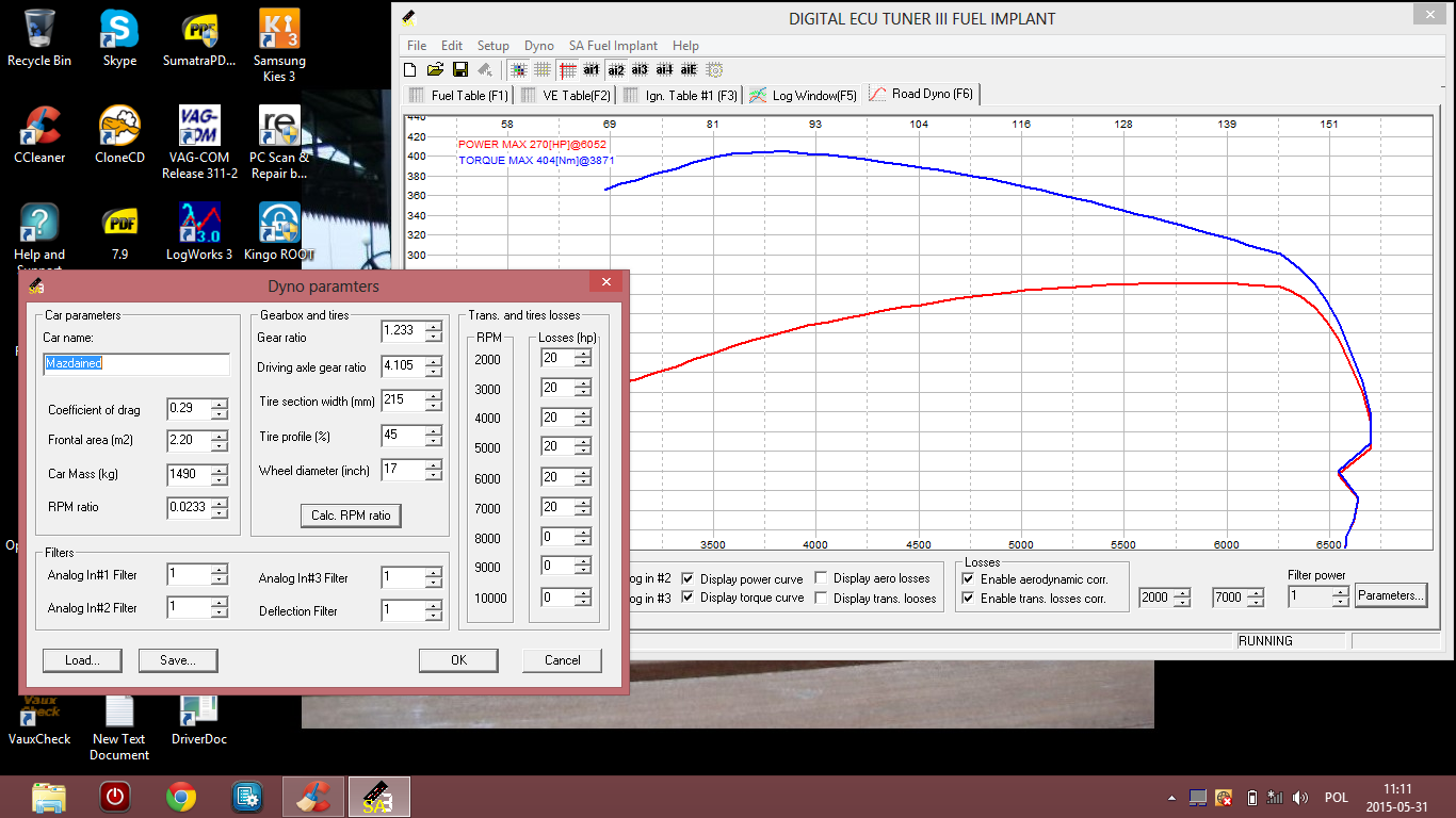

Postprzez maras_66 » 31 maja 2015, 11:54
Witam. Cos powoli rusza sie w temacie. Zamontowany wskaznik egt, nowe hamulce i kilka naklejek pod maska podnoszacych moc co widac na hamowni det3 <glupek2> . Znudzily mi sie tez tylne lampy......
