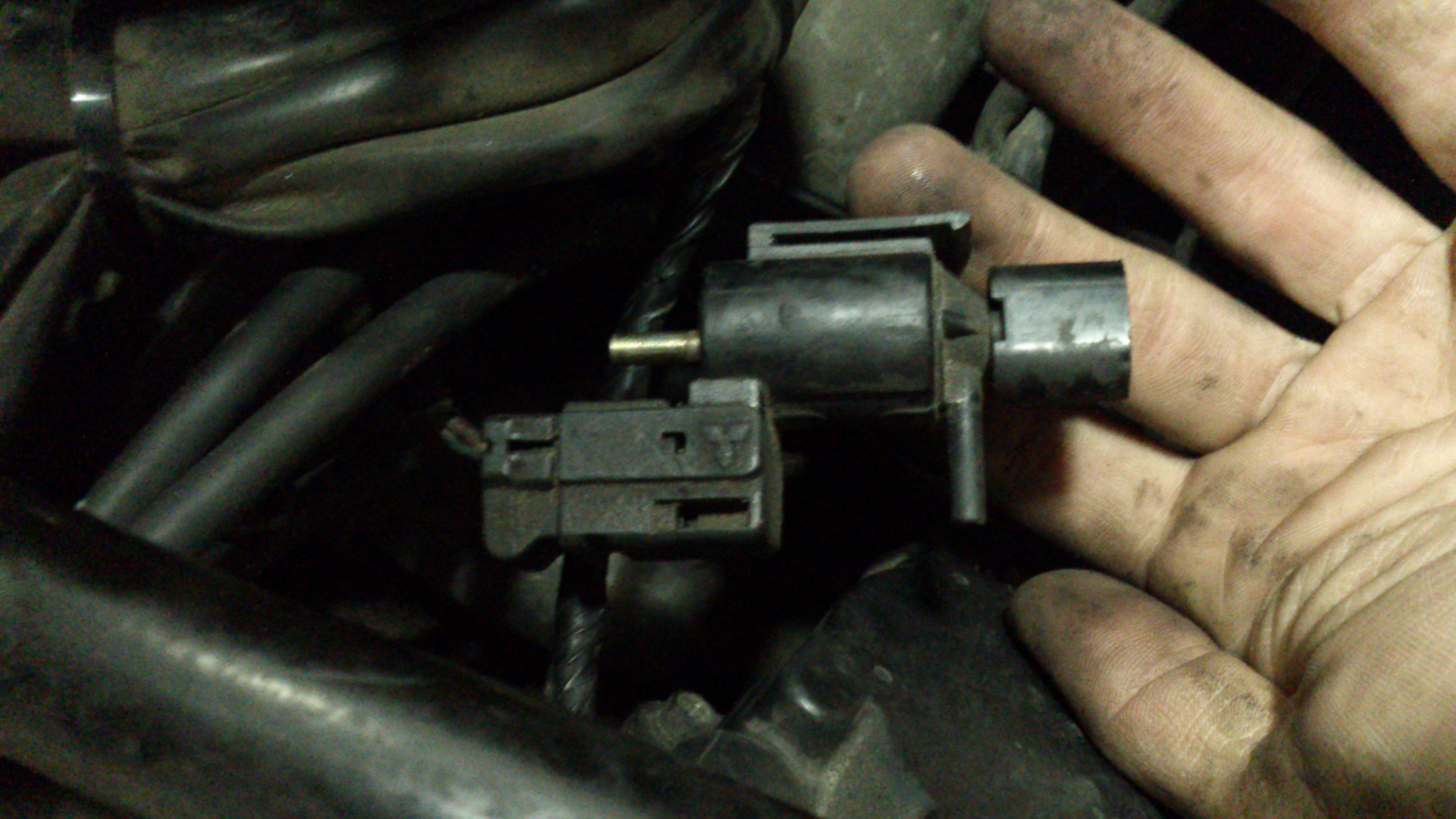

Witam! Mam pytanie. Dzisiaj wymieniałem termostat w mojej maździe xedos 2.0 V6 i przez przypadek odpięły mi się dwa wężyki od tego urządzenia. Jest jakiś czujnik? Chciałbym się dowiedzieć, jak to poprawnie zamontować tzn. gdzie, który wężyk podpiąć. Element znajduje się obok termostatu i zaworu podciśnieniowego chyba. Zdjęcie w załączniku. Z góry dzięki,

To jest elektrozawór od podciśnień.
Ten plastikowy króciec idzie do regulatora ciśnienia przy listwie wtryskowej (taki grzybek)
A ten metalowy pod wtyczką idzie do kolektora ssącego przy przedniej głowicy
