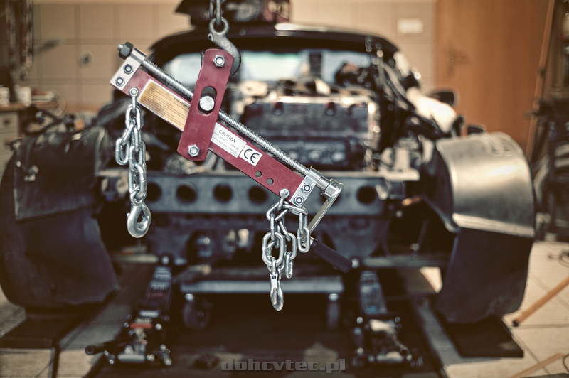

O to co ukazało sie po rozebraniu tyłu!! Od przeciązen zaczeło rozrywac tylna ramę! Nie dałem rozporki pomiedzy drazkami regulacyjnymi i teraz bede musiał to porzadnie obspawać i założyc rozporkę z tylu.
Przesyłam rowniez pare dodatkowych fot jak silnik siedzi w autku:)

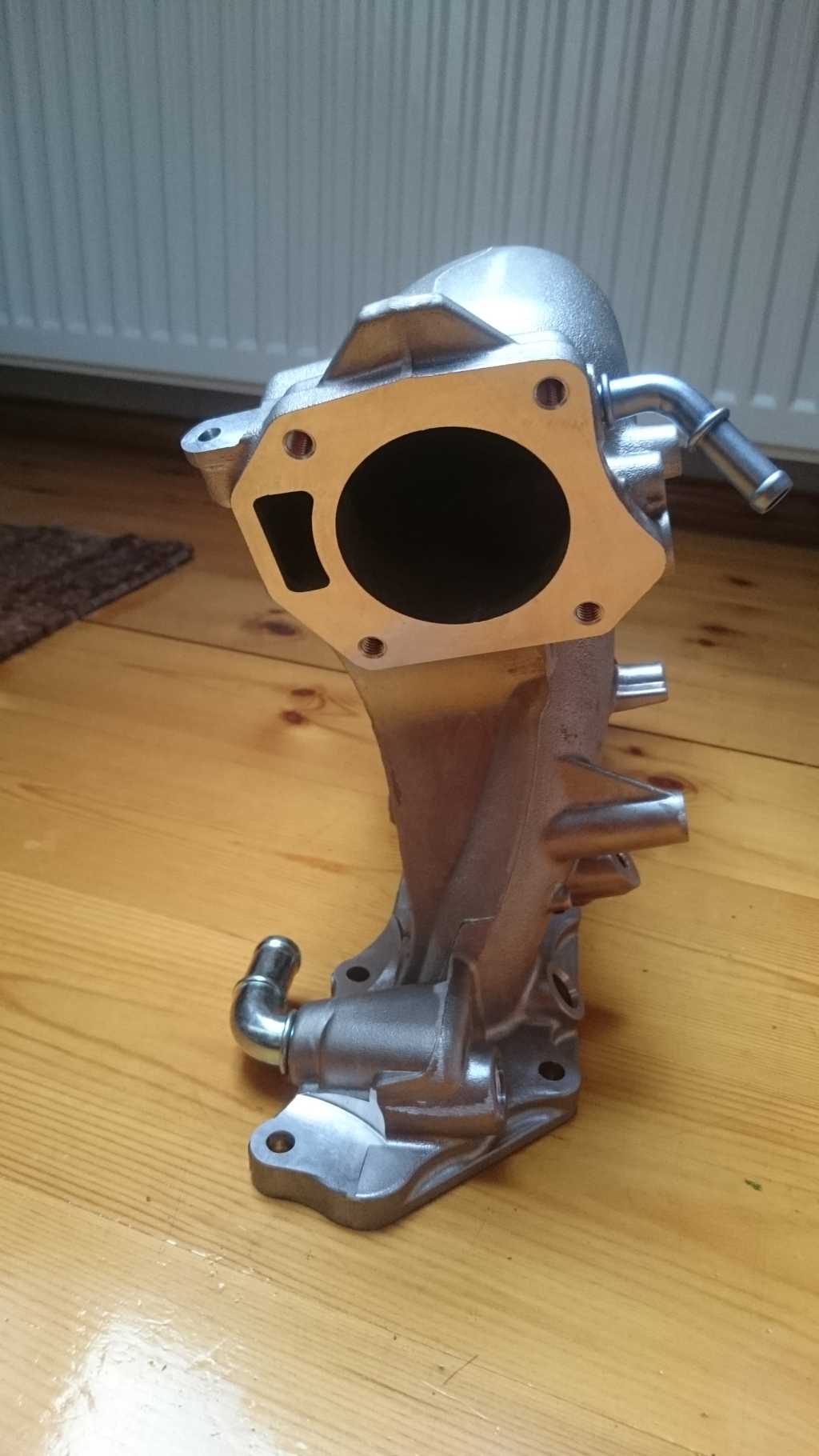

Zając na saniach przyniósł mi paczuszkę z nowiutkim kolektorem dolotowym RBC ( możliwe że zostanie wyportowany cały kolektor, tak aby z upgreadować go do najwyższego modelu czyli RRC. Po tym modzie zostaje tylko ITB)
oraz przejściówką na przepustnice 64mm. Adapter posiada również pierścień zwiększający średnicę na 70mm. Będzie to na pewno kolejny mod...Jak na razie koszt takiej przepustnicy to 1,8k

Z newsów również półosie poszły do dorobienia, czyli wejście do skrzyni hondy, a przegub łoplowski. Termin oczekiwania od 2-3 tygodni, ale trwają namowy żeby szybciej sie za to zabrali!! Wszystkie łapy silnika są już zrobiona i przykręcone. Na dniach silnik zostanie wyczyszczony i pomalowany, pokrywa zaworowa zostanie odnowiona, łapy wypiaskowane i pomalowane. Jest plan, aby w ciągu tych 2 tygodni silnik już odpalić, dorobić linki do gazu oraz skrzyni. Ogólnie ogarnąć pierdologie, tak aby po dostarczeniu półosi tylko je zamontować i wyjazd na strojenie

Nie znam sie na hondach ale to jest mechaniczna przepustnica czy elektroniczna przeciesz są chinole 70-80-100 chyba że jak pisał onyx liczy sie marka

Marka się nie liczy, ale chinole trafiają sie takie ze sie przycinają, szczelinka jest nie taka itd.
Kolektor został przycięty i dopasowany, wszytskie blaszki blaszeczki, lapy, rolki itp zostały wyczyszczone i pomalowane. Podsyłam pare fotek.
Zdecydowałem się na TurboWorksa....zobaczymy jak się chińczyk będzie sprawował.
