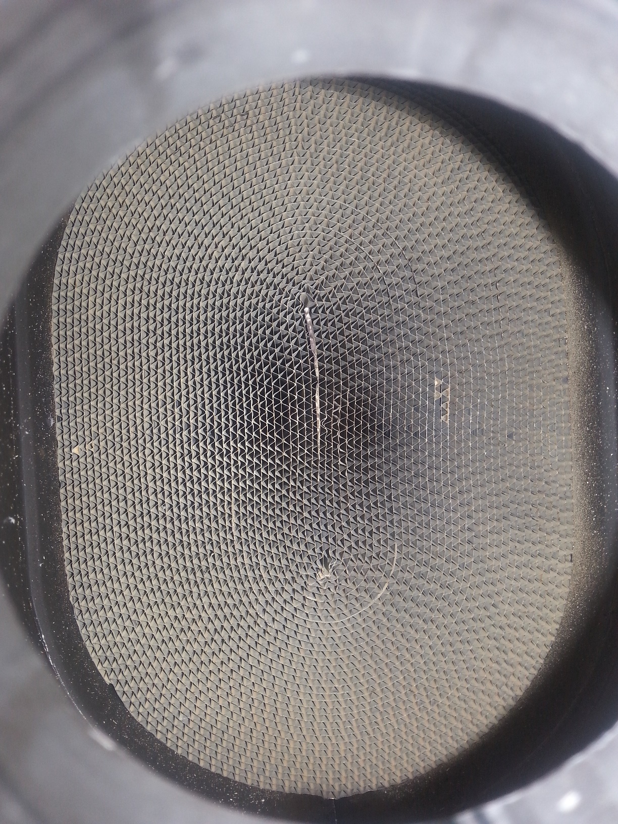

Postprzez gerace » 12 mar 2015, 20:11
katalizator już kupiłem metalowy z firmy JMJ,metalowy ponieważ mam założony gaz w aucie, i ceramiczny mógłby się uszkodzić.kosztował 250zł , robocizna 80zł.Po założeniu katalizatora w końcu jest normalne brzmienie z rury wydechowej i nic mi nie pierdzi pod samochodem, katalizator trochę przytrzymuję te spaliny, i nie idzie takie ciśnienie w tłumik środkowy.
poniżej fotki z montażu
