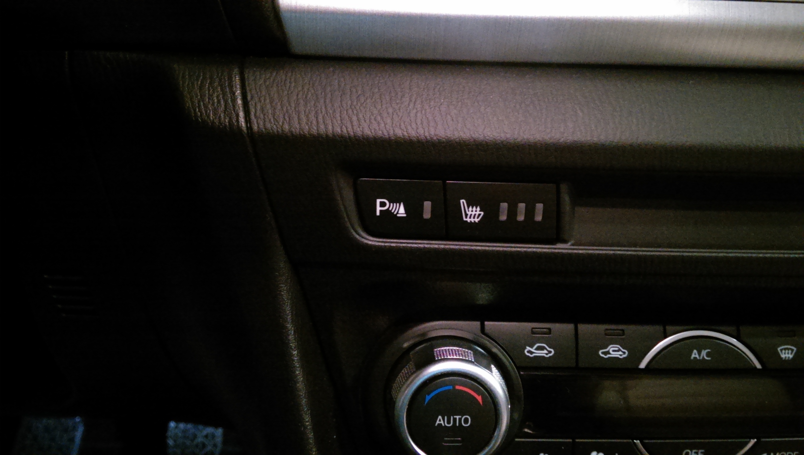

1. brak przycisku włączania/wyłączania czujników (koło podgrzewania foteli) – oni u siebie montuja.

Ja mam takie przednie czujniki. Przycisk do wyłączania jest u mnie koło tych fabrycznych przycisków od I-stop, esp itp. U mnie też dzieje się to co piszesz, chociaż nie w takiej skali (tzn. czasami im coś odbije i zaczynają piszczeć, ale wtedy je po prostu wyłączam. W ASO z tym jeszcze nie byłem, zamierzam im wspomnieć przy okazji przeglądu. A instrukcja jest osobna, bo to nie są fabryczne czujniki, tylko akcesoryjne, homologowane przez Mazda Polska.

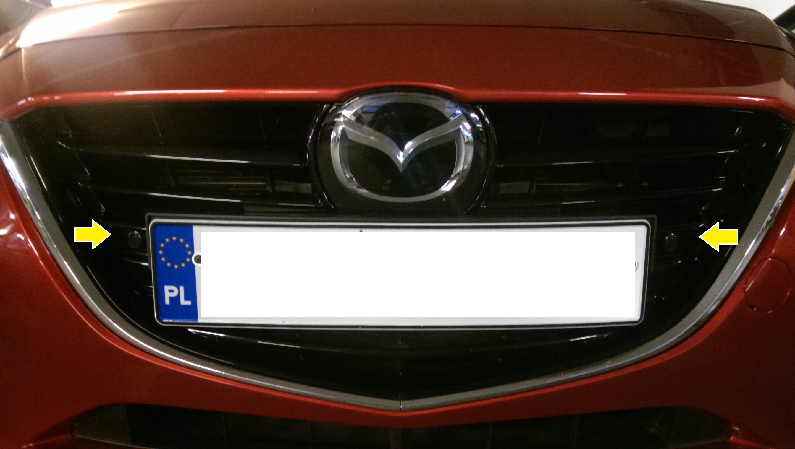

no właśnie, wczoraj w krakowie w mazdzie, pokazywali mi, montaz czujników i wlącznika jak na zdjęciach wyżej.
ja też mam niby fabryczne, zamówiłem auto w salonie nowe + miedzy innymi przednie czujniki.
nie mam żadnego przycisku a dwa wewnętrzne czujniki mam na zderzaku pod tablicą rejestracyjną mniej więcej...
a przednie działają nawet "na luzie" i co chwile "pipczą"

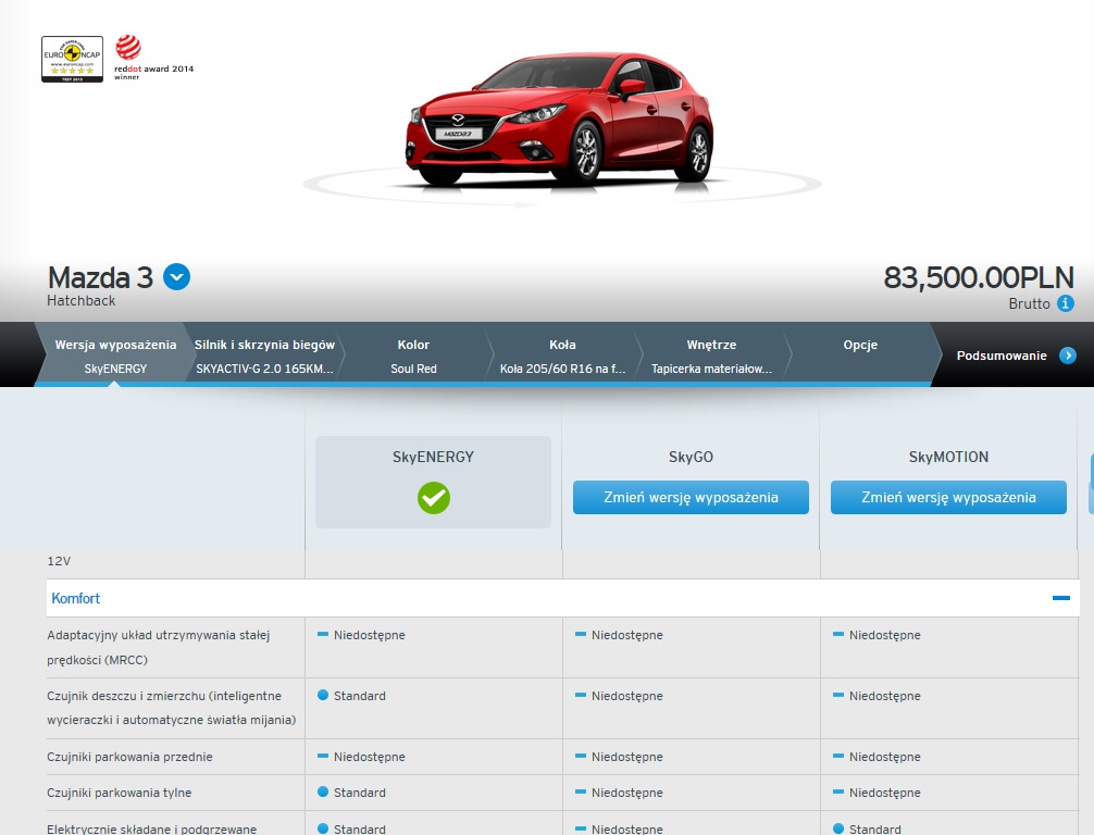

W opisie wersji SkyEnergy na stronie http://www.mazda.pl jest napisane, że fabrycznie są tylko czujniki parkowania tylne.
Oznacza to, dla mnie, że w ASO po dostarczeniu zamówionego samochodu montują czujniki akcesoryjne. I tu jest pole do wykazania się dla ASO. Mogą pewnie zamówić takie "fabryczne" ale ich montaż i koszt dla ASO będzie większy, niż koszt innych dopuszczonych przez MMPOL. A przecież cena w cenniku jest jedna.
Może jestem zbyt podejżliwy? <płacze>

Formalnie dla wersji SkyEnegry przednie czujniki są NIEDOSTĘPNE
Pozostaje walka, przecież masz gwarancję.
