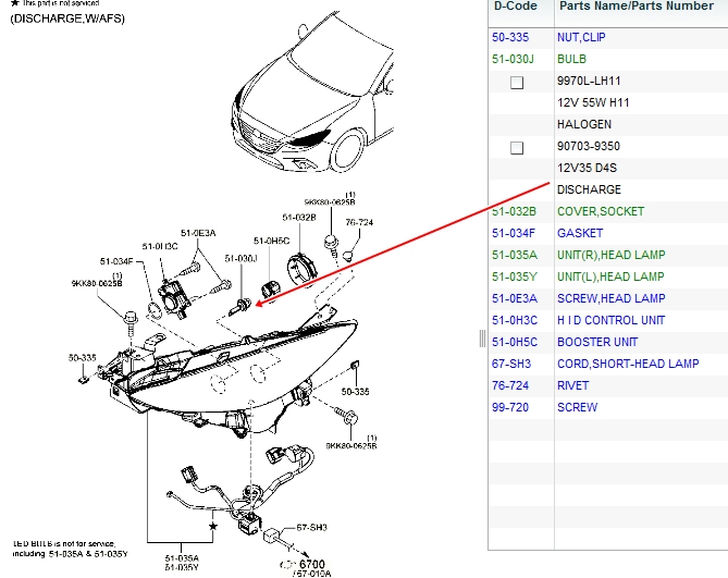

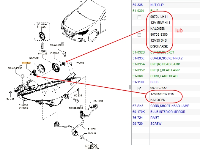

Takie są wersje lamp:
a) halogen
b) xenon z AFS
c) jest jeszcze sam xenon... bez funkcji AFS
apx, czekamy na zdjęcie...

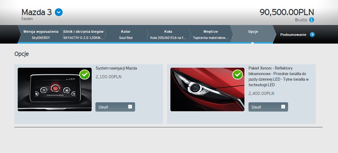

Postprzez Imbeer » 12 mar 2015, 23:02
Tym bardziej, że w każdym katalogu mazdy na stronie jest to wyraźnie zaznaczone- BIKSENONY. A xenon to nie to samo co bixenon, czy dualxenon.

Postprzez wojtix » 13 mar 2015, 08:04
W Sky Energy jako opcja jest biksenon i u mnie różnica jest bardzo dobrze widoczna pomiędzy mijania, a drogowymi.
