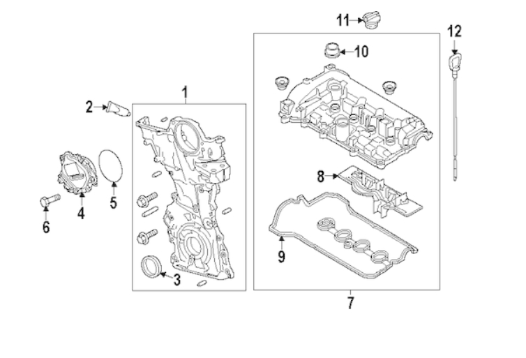

Co więcej auto było uszkodzone z przodu z prawej strony zauważyłem delikatne przygięcie na dekielku który znajduje się na górze z prawej strony silnika na dekielku są następujące nr.PE01 12 4Z0C i 235100-0446 i 12V 02Q15 1417 i K4238 nie wiem ci to jest http://www.quirkparts.com/oe-mazda/pe01124z0c ale grubo zastanawiam się czy to może być przyczyną przybywania paliwa w oleju i na pewno paliwa płyn chłodniczy niw ubywa na 100%
Proszę o pomoc w ww. problemie
Dopisano 10 mar 2015, 08:43:
http://www.tascaparts.com/mazda/6/pe011 ... name=motor
Dopisano 10 mar 2015, 08:49:
http://www.autopartoo.com/oem/mazda/pe01124z0c.html
to jest ten element z rysunku pod nr 4 to on jest delikatnie przygięty

Dopisano 10 mar 2015, o 15:57:
daniel640 napisał(a):to jest ten element z rysunku pod nr 4 to on jest delikatnie przygięty
z tego obrazka numer 4?

Postprzez daniel640 » 11 mar 2015, 11:53
Witam tak z tego obrazka element nr 4 podobno on jest odpowiedzialny całym skyactiv on decyduje kiedy otwierać i zamykać zawory przypuszczam ze przez to zagięcie membrana nie otwiera się bądź nie domyka całkowicie i przez to paliwo dostaje się do oleju bo już nie wiem co innego może być przyczyną może się mylę ale próbuje wszystkiego mam już tą część o podobnym nr z tym że od silnika 2,5 spróbuje to zmienić i obserwować dalej stan oleju

Postprzez daniel640 » 24 maja 2015, 12:26
Witam wszystkich rozwiązałem problem z podnoszącym się stanem oleju tj dostawaniem się paliwa do oleju wymieniłem element nr.4 z powyższego rysunku i problem znikł okazało się że lekkie wgięcie na tym że elemencie powodowało że paliwo dostawało się do oleju i spalanie gwałtownie wzrosło a po wymianie problem znikł <jupi>

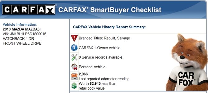

Postprzez ask4it » 9 sty 2020, 08:38
to nie wina silnika, tylko po prostu Daniel zakupił auto powypadkowe (pewny przebieg ;–) ) i jego "taniej" naprawy. Polecam zawsze przy autach sprowadzanych sprawdzenie historii i zastanowienie się nad: https://www.carfax.eu/pl/samochody-uzyw ... vage-title
