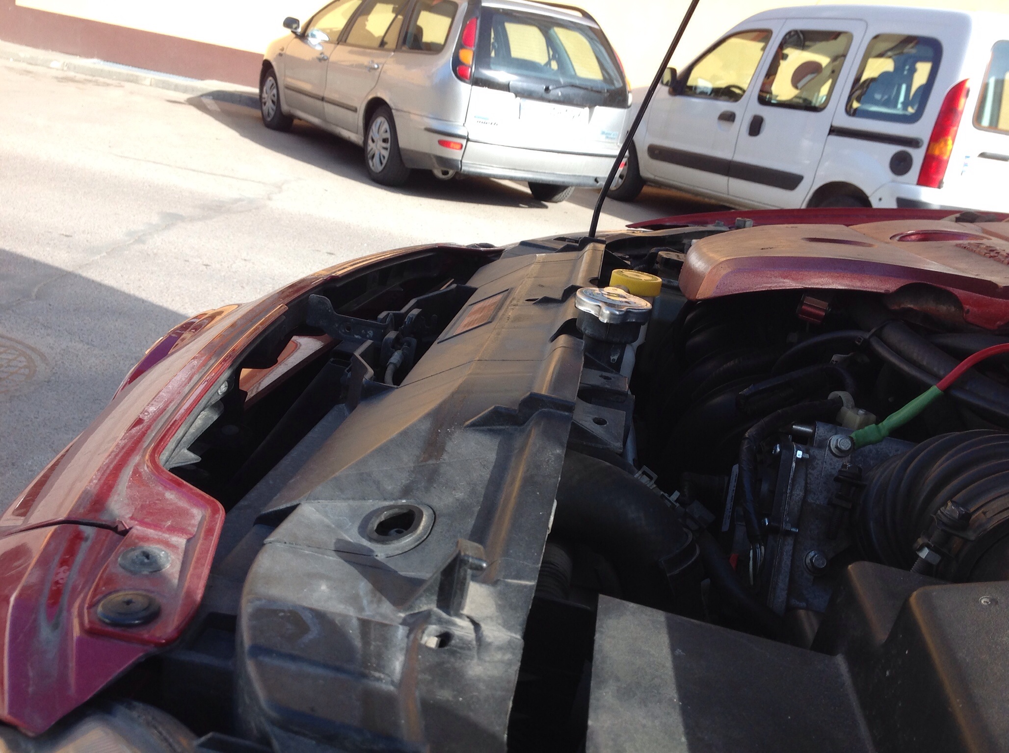

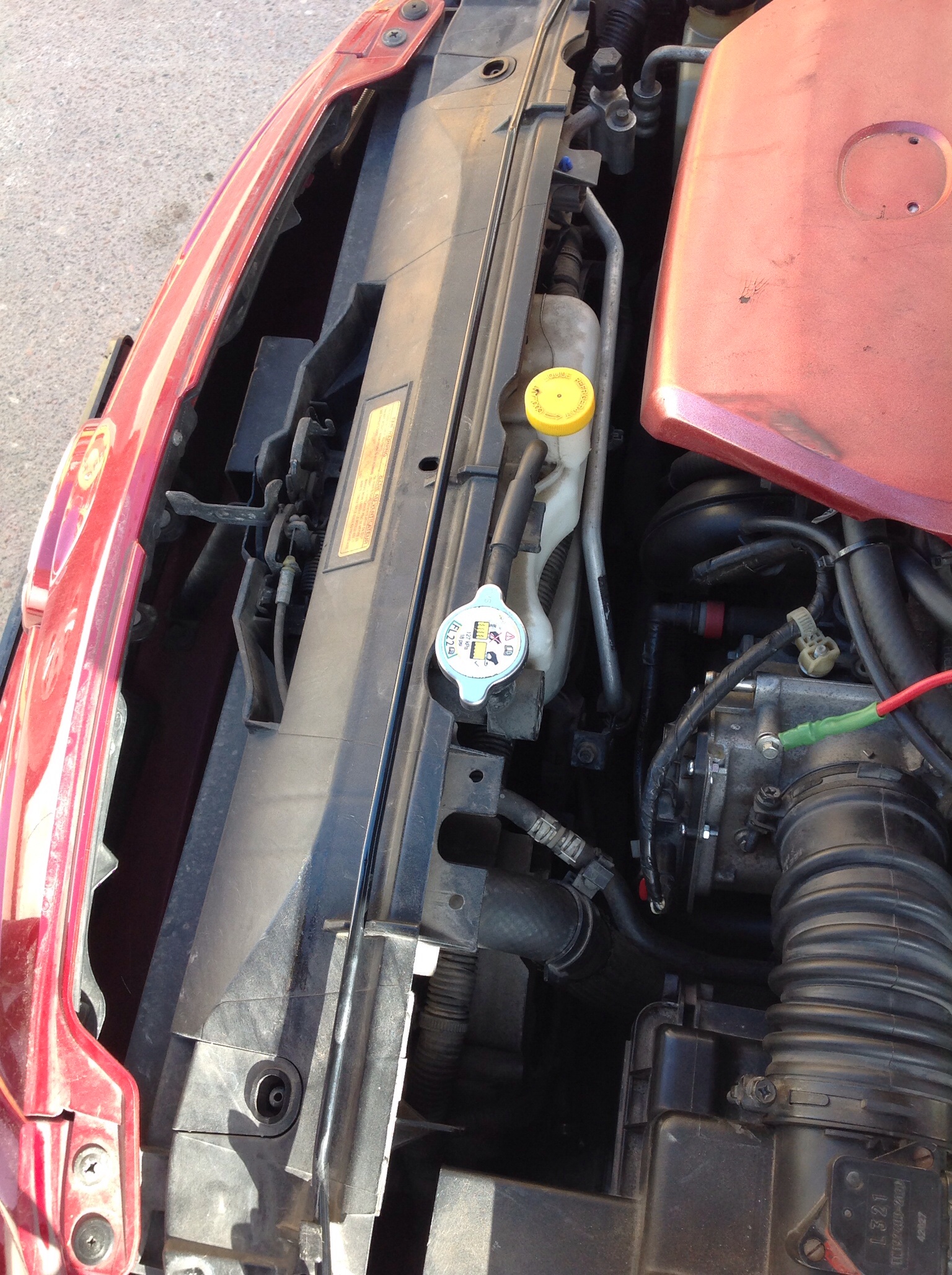

Chciałbym od was się dowiedzieć jak u was w Mazdzie 6 GG/GY jest unieruchomiona podpórka maski gdy maska jest zamknięta. U mnie chyba czegoś brakuje bo ta końcówka podpórki nie jest niczym zblokowana i pewnie często wydaje jakieś dziwne dzwięki podczas drgań pracującego silnika. Dokupiłem spinkę podpory maski ale nigdzie ona nie paskuje. Poniżej zamieściłem zdjęcia, proszę o opinie jak to u was jest w Mazdach 6
Obrazek Obrazek Obrazek Obrazek

Z tego co widzę to na twoich fotkach jest tak samo jak u mnie wiec jest wszystko ok ,popatrz na foto moje dokładnie

Jeśli chodzi o ten półotwarty wystający plastik to o niego tylko opiera się podpórka ale nie jest na sztywno zblokowana i wchodzi w drgania podczas pracy silnika. Mi chodzi o to czy w Mazdzie 6 jest jakaś blokada która usztywnia podpórkę maski.

U mnie właśnie ten otwarty plastik blokuje na sztywno, trochę hardkorowe rozwiazanie, ale spróbuj taśmą izolacyjna owinąć drążek tak jak wchodzi w ten otwarty plastik ,może sie już wyrobił

Patrząc z boku na ten wystający bolec na moje pierwsze zdjęcie z pierwszego postu widać, że u mnie nie ma co trzymać tej podpórki

Ja pitole jest tyle ze wyrobione ,wiec albo zwiększają średnicę podpórki lub wymieniasz cały ten plastik
