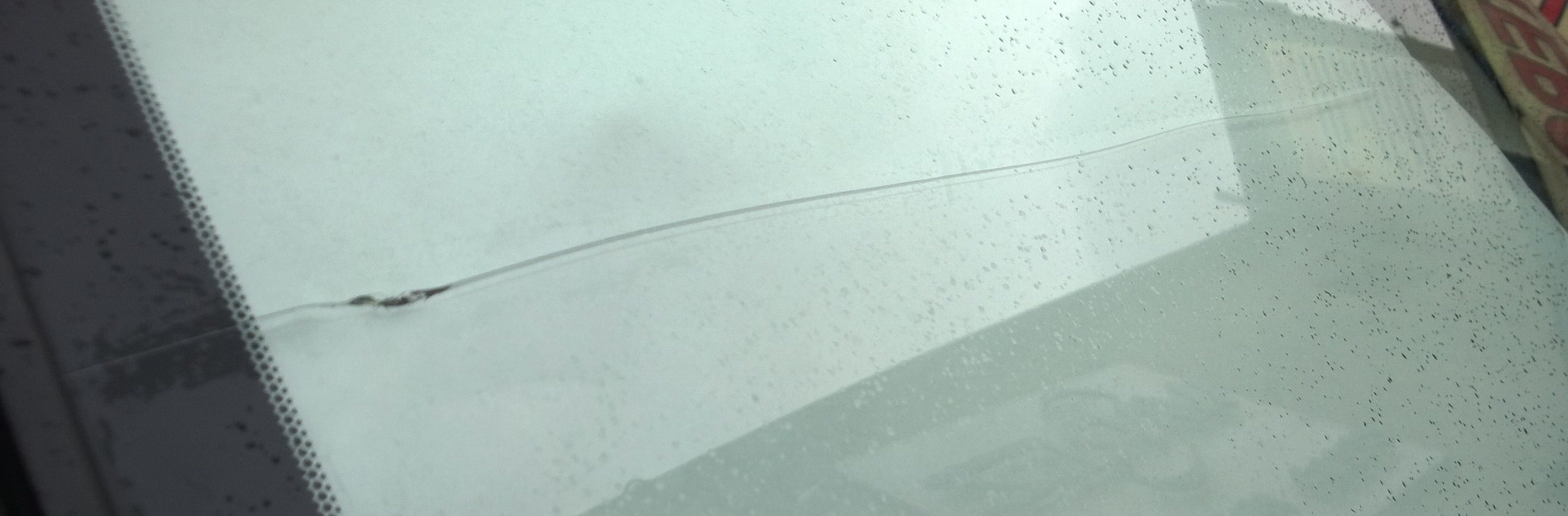

Powody pęknięcia szyby postępującego od krawędzi.
1. kiepska jakościowo szyba (normy wytrzymałościowe Mazda do dzisiaj nie podała)
2. za mało kleju (nałożonego przez automat, zobaczymy czy serwis ASO lepiej położył)
3. za duże obciążenia przenoszone na szybę w efekcie pkt. 2.
Te trzy pkt sprawiają, że jakiekolwiek pacnięcie większej muchy w punkcie krytycznym może zakończyć się pęknięciem szyby.
Szyba w CX-5 jest elementem konstrukcji nośnej !! W efekcie naprężeń przekraczających dozwolone normy byle g ją zniszczy (o naprężeniach świadczy postępujące pęknięcie szyby – postępująca szczelina).
Co do ASO – odradzam Szczecin !!
Odprysków na szybie SERWIS ASO MAZDA KOZŁOWSKI w Szczecinie szukał z MIKROSKOPEM.
Wszystko, żeby tylko nie uznać reklamacji. Wciskanie kitów, kręcenie, granie na zwłokę, szkoda czasu.
Żałuję, że zostawiłam tam auto do naprawy.
Przy wyjmowaniu szyby zniszczyli ją w sposób uniemożliwiający dochodzenie swoich praw w sądzie.
Jeżeli zdarzy Wam się taki przypadek, radzę pokazać auto w ASO – niech sobie porobią zdjęcia i zabrać,
jeżeli Mazda odmówi gwarancji a jesteście pewni szyby polecam ekspertyzę w laboratorium mechanoskopii. np. http://laboratorium.policja.waw.pl/wai/ ... kopia.html
Oczywiście dużo zależy od ASO (ale ASO zależy na statystykach tak samo jak oddziałowi MML w Polsce).
Ich krótkowzroczne działania szkodzą marce – ale to problem korporacji Mazda i jej właścicieli.
Kilka ciekawych informacji:
Wymagania jakościowe dla szyb samochodowych według normy amerykańskiej
http://www.swiat-szkla.pl/kontakt/5329- ... skiej.html
Podstawy prawne homologacji typu oszkleń bezpiecznych
http://www.swiat-szkla.pl/kontakt/2510- ... znych.html
podobno tu jest odprysk... tyle, że na zdjęciu żadnego odprysku NIE MA, palpitacyjnie (ołówkowo/długopisowo również) ASO i Mazda wprowadzają nowe standardy wykrywania odprysków – z mikroskopem
prawie cały okaz, w pomniejszonej rozdzielczości
jedyny odprysk jaki został znaleziony przez ASO na szybie, znajduje się 0,5 cm od szczeliny !!
Odprysk powinien zawierać się w szczelinie, żeby był przyczyną pęknięcia liniowego, szczelina powinna podążać najkrótszą drogą do krawędzi szyby (uwzględniając naprężenia oraz wady i uszkodzenia materiału).
marcx5n

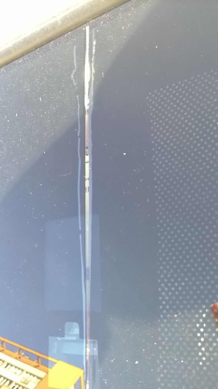

Postprzez glx » 16 wrz 2015, 15:17
Mi dzisiaj też się przytrafił ten problem. Wsiadam rano do auta a tam spod czujników wystaje peknięcie na około 7cm kierujace sie w strone kierowcy. Byłem w ASO, już umówiłem się na wymiane z ubezpieczenia ale jak czytam w/w przypadki to jutro znów jadę jutro z rana się kłócić.
Dziś byłem w serwisie i pan z obsługi serwisu tez stwierdził, że nie ma żadnego uderzenia od kamienia etc. Początek pęknięcia jest pod uszczelką i biegnie w stronę środka szyby. Złożyłem reklamacje i czekam na odpowiedź Mazdy czy uznają to na gwarancji. Przy okazji zleciłem równiez poprawienie drgającej maski i lusterek przy wyższych prędkościach....
[22.09.2015]
Dostałem dziś telefon z serwisu, że Mazda uznaje reklamację, ale jako że auto jest starsze niż 12mcy (a szyba jest objęta włąsnie 12 miesięczną gwarancją) to moga pokryć 70% kosztów zwiazanych z zakupem i wymianą szyby przez serwis. Na mnie ma spocząć 30% kosztów – czyli wg wyliczeń serwisu ~230Euro (mieszkam w Niemczech i tu auto było kupione). Troche to było mi nie na rękę, ponieważ gdybym wymieniał szybę z "AC" to kosytowao by mnie to 150Euro. Dodzwoniłem się jeszcze na ogolnodostepny numer serwisowy Mazdy na Niemcy, i w rozmowie z bardzo miłą panią wyraziłem swoje rozczarowanie. Powiedziałem, że wiem o wielu innych identycznych przydapkach i Pani obiecała przekazanie tych informacji do ponownego rozpatrzenia.
[23.09.2015]
Dziś rano odstawiłem CX5 na serwis. Zleciłem naprawe z ubezpieczenia, bo mam zapłacic "tylko" 150Euro – trudno się mówi. Auto do odbioru na jutro [bo akurat mi się nie spieszy a lepiej żeby oni tez nie robili tego w pośpiechu], dodatkowo z poprawionymi lusterkami i maską.
Po południu dostaję telefon od miłej Pani z Serwisu Centralnego z którą rozmawiałem wczoraj – NIESPODZIANKA – Mazda pokryje 100% kwoty. Sami już się skontaktowali z warsztatem gdzie stoi moja CX5 i anulowali wniosek o pokrycie kosztów z ubezpieczenia.
[24.09.2015]
Auto odebrane. Szyba wymieniona, deska rozdzielcza nie zniszczona. Wszystko jest OK.
DA SIĘ? DA! <jupi> jestem szczęśliwy.
