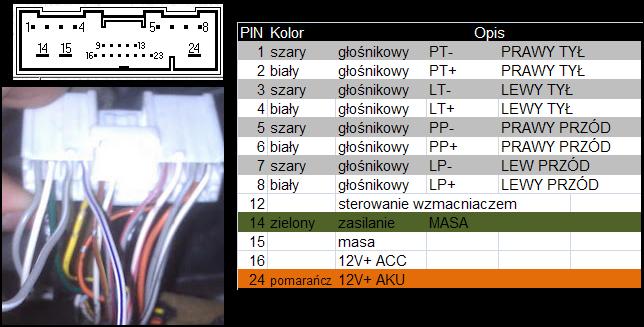

Mam prośbę, może mi ktoś zaznaczyć, która wtyczka odpowiada za poprawne podłączenie głośników z tyłu radia? Tzn. w które miejsce co wpiąć.

Postprzez Majkel_27 » 9 mar 2015, 15:52
Chodzi o to?
http://jameslitjens.com/wp/wp-content/u ... iagram.jpg
Uwaga na Bose – w przypadku Bose sygnał z radia idzie najpierw do wzmacniacza.

Postprzez piterus87 » 9 mar 2015, 16:41
Ja, jak montowałem u siebie XCarlinka posiłkowałem się czymś takim

Postprzez widmo82 » 9 mar 2015, 20:12
Wrrr
Myślałem, że każdy głośnik ma swoją wtyczkę a widzę, że one zbierają się w jedną ;/
Zdemontowałem schowek i odkręcałem czytnik DVD od nawigacji (bo jej nie używam) i gmerałem ręką za radiem w celu upchania tych dyndajacych kabli ;/ i przestał mi działać lewy przedni głośnik.
Jest jeszcze szansa, że wyciągnąłem sam przewód z tej wtyczki a nie samą wtyczkę jak myślałem.

Postprzez piterus87 » 10 mar 2015, 15:40
No jeżeli nie działa Ci tylko jeden głośnik to musiałeś wyrwać kabel z gniazda :)

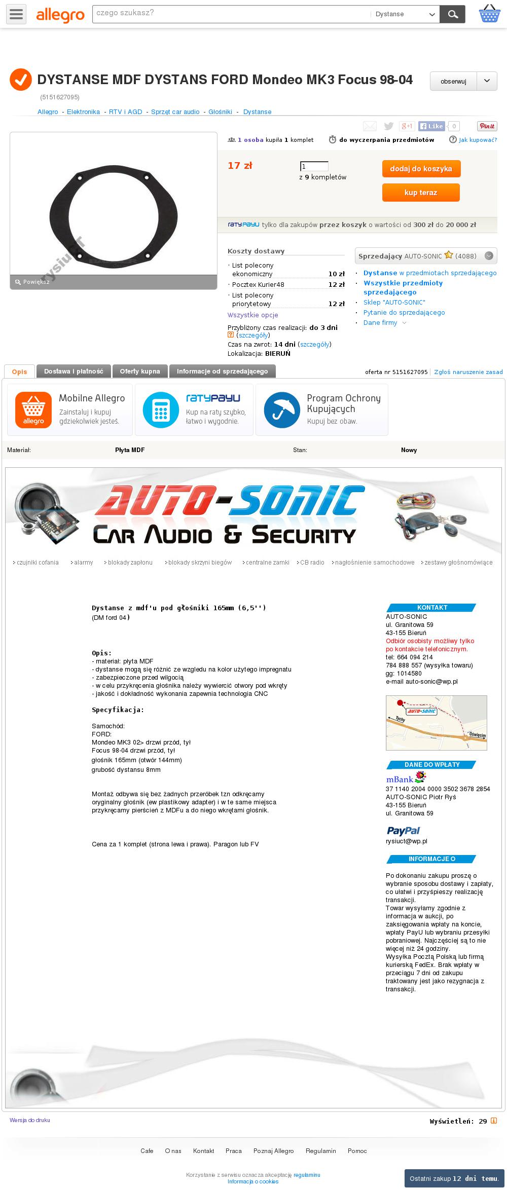

Postprzez basstek1 » 20 mar 2015, 17:06
Chciałbym się dowiedzieć czy w tylnych drzwiach w sedanie są takie same głosniki jak z przodu? standardowe dystanse będą również pasować? dokładnie o to mi chodzi http://allegro.pl/dystanse-mdf-dystans-ford-mondeo-mk3-focus-98-04-i5151627095.html#tabsAnchor

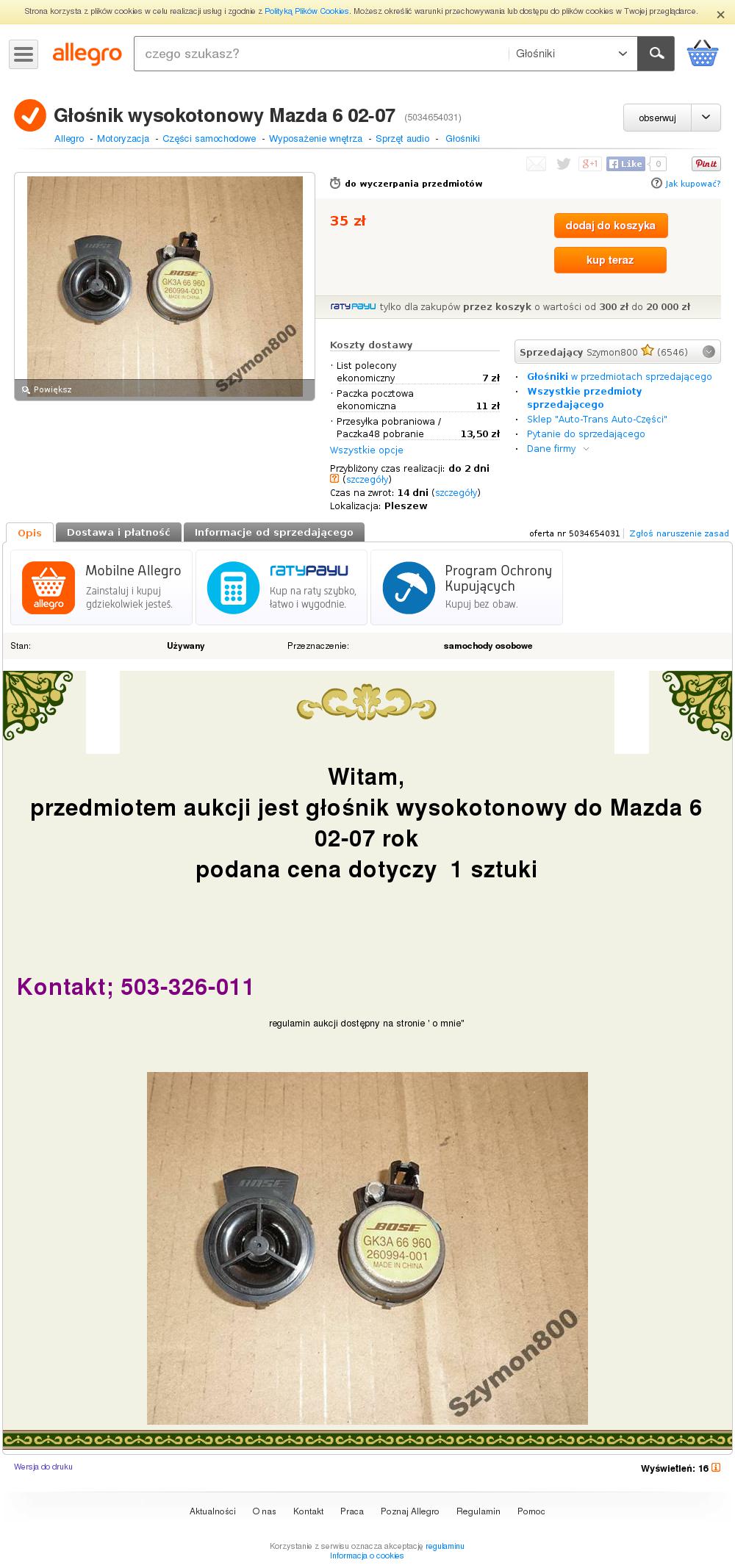

Postprzez widmo82 » 29 mar 2015, 00:38
Jestem w wielkim szoku... zamilk lewy tweeter i stąc moje odczucia, że zamilkła lewa strona. Ktoś się orientuje jaki tam głośniczek pasuje? Czas sie rozejrzeć ;/
Moderator "3BK" -Paweł
Od: 26 paź 2008, 09:23
Posty: 3601 (81/142)
Auto: Mazda3 BK
była: 1,6 Y6 109KM 12.2006
jest: 2.0 LF 150KM 06.2008

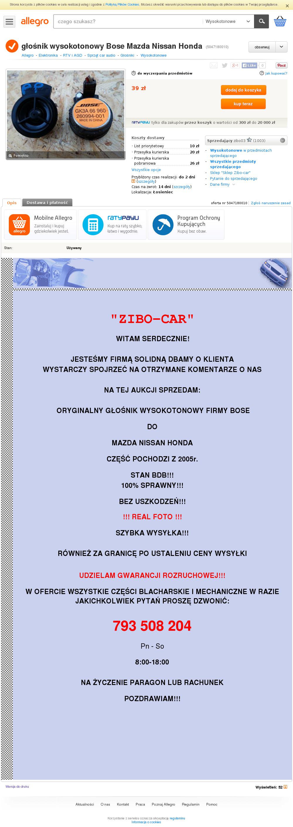

Postprzez widmo82 » 29 mar 2015, 09:25
Musi to byc dokładnie BOSE od mazdy? Mam wrażenie ze płaci tu się dlatego ze to od mazdy i ten fakt podbija cenę. Może coś równie markowego i dobrego a tańszego ?
Auto: Mazda3 BK
Postprzez marcin255 » 29 mar 2015, 11:23
Proszę przecie to 35 zł. ;)
