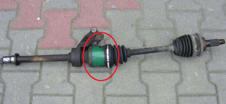

Witam. Od jakiegoś czasu w mojej maździe słychać na nierównościach metaliczne stuki. Podjechałem do mechanika na kanał i stwierdzono, że ten taki zielony element (przegub? ) w prawej półosi jest luźny i wydaje podobne odgłosy. Pytania takie moje są:
– czy wymienić tylko ten element czy jednak całą półoś, żeby to się sztywno trzymało ?
– jeśli chodzi o półoś, to czy jest jakaś różnica czy pochodzi od diesla, czy benzyny, czy ze skrzyni automatycznej lub manualnej?
– gdzie można znaleźć kod, lub typ skrzyni biegów.

Zielony element to może być jakieś mocowanie półosi albo jakiś silentblock wahacza :) Przegub stuka jak skręcisz maksymalnie koła i zaczynasz jechać :)

piratten napisał(a):Zielony element to może być jakieś mocowanie półosi albo jakiś silentblock wahacza :) Przegub stuka jak skręcisz maksymalnie koła i zaczynasz jechać :)
Ja tam sobie nie przypominam żadnych zielonych elementów w zawieszeniu – budę mam zieloną a jeszcze z rok i ruda będzie nie zielona :)

piratten napisał(a):Zielony element to może być jakieś mocowanie półosi.....
Nie mocowanie a chyba jedna z osłon półosi.

Dokładnie o to mi chodziło
