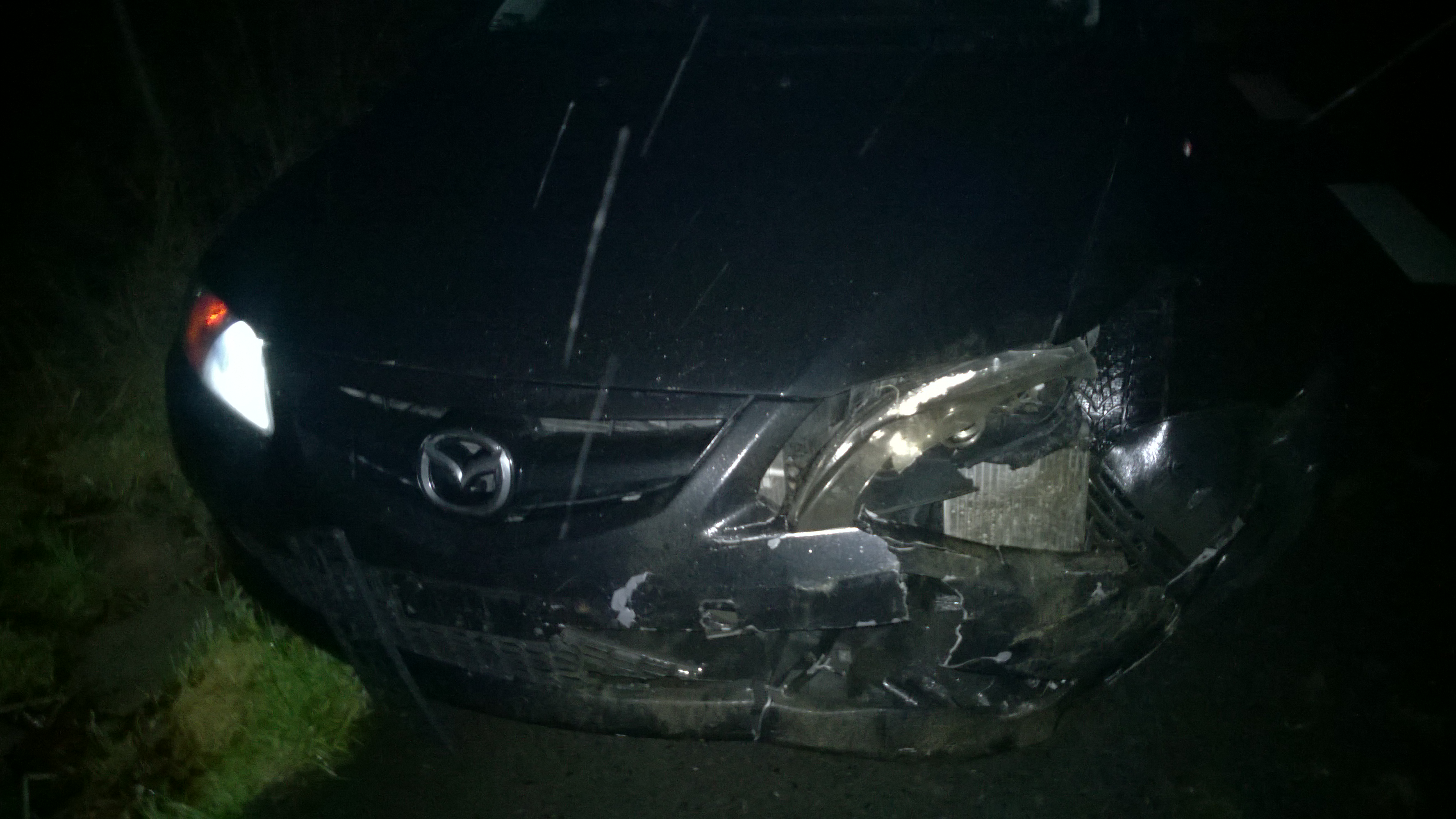

Witam ! uderzyłem w dwa dziki jadąc 100km/h, waga dzików około 50 kilo. Szły obok siebie, jeden dostał bezpośrednio a drugi ciałem tego pierwszego. Trochę szkód narobiło: lampa zderzak, błotnik, nadkole, osłony pod zderzakiem....intercooler jeszcze do sprawdzenia no i pękła obudowa filtra powietrza od dołu mimo że nie została uderzona, przepływomierz prawdopodobnie padł.
Ale największy problem jest w tym że Mazda nie odpala, kręci ale nie odpala. Pkorywa rozrządu zdjeta i rozrząd jest oki, nie przeskoczył. Czujnik wałka rozrządu ok. Prąd jest, paliwo nie cofa się.
Po podpięciu do kompa ciśnienie na szynie CR 1600 bar!!
Czekam na nowy przepływomierz i obudowe filtra.
Mazda 6 2006r , silnik 2.0 MZR-CD RF7J 143KM
Po uderzeniu w te dziki silnik sam nie zgasł, sam gasiłem i nie odpalałem ani nie próbowałem odpalać. Mazda do mechanika pojechała na lawecie a tam okazało się że nie chce zapalić.
Ma ktoś jakiś pomysł co dalej sprawdzić?

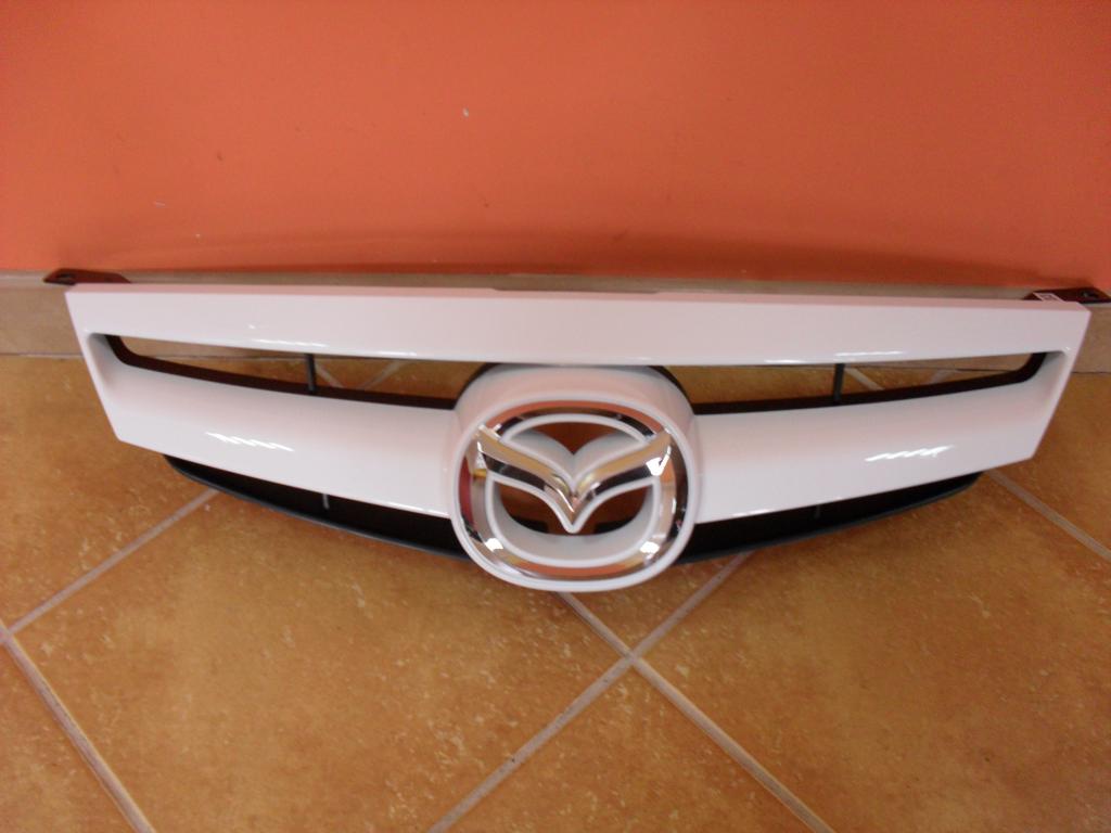

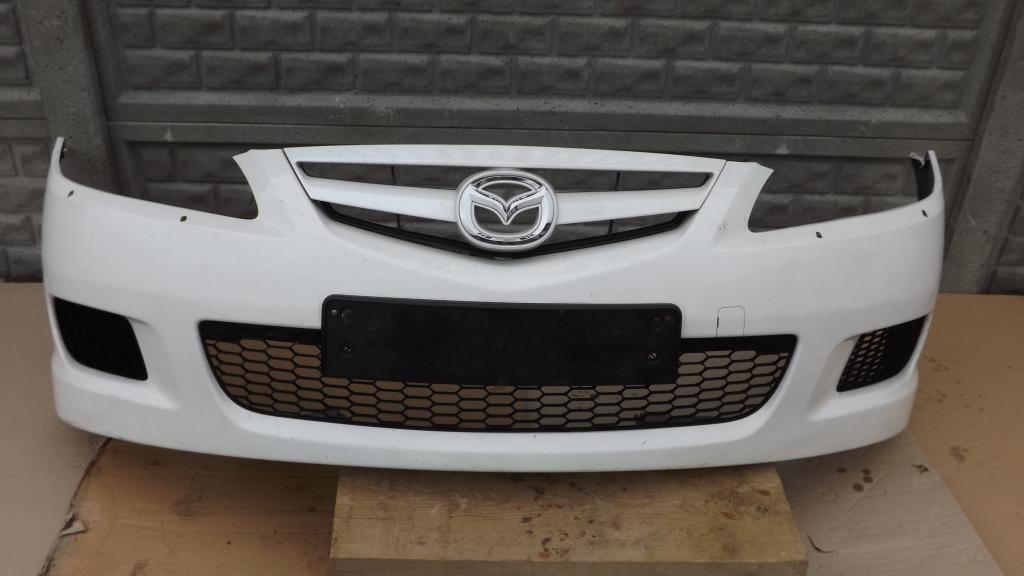

A co za problem taki gril kupić jest ich troche w sieci? Szukac trzeba
Tylko że on nie pasuje do zwykłego zderzaka.... trzeba na dole 4 zatrzaski skrócić, te co wchodzą w 4 otwory w zderzaku i to o 80%, dokładnie takie same jak w zwykłym grilu ala chrom. Po skróceniu wchodzą ale już się nie zatrzaskują ale mimo to gril świetnie się trzyma, to co zostało z zatrzasków ładnie wchodzi w otwory zderzaka i nie zatrzaskuje się ale zachacza o nie w wewnątrz poprostu. I dodatkowo gril opiera się na plastikowej czarnej listwie na zderzaku więc jest normalnie stabilny i nie da się go wyciągnąć bez odkręcania śrób u góry. Tej listwy w ogóle nie widać.
Kiedyś pytałem w aso ile kosztuję taki zderzak i gril sportowy, w zestawie też są nadkola- 2600 zł, oczywiście do lakierowania
http://allegro.pl/grill-mazda6-atrapa-s ... 10254.html -199zł zamiennik, troche inny , nie ma tej listwy u góry, jest tylko ta łamana
http://allegro.pl/mazda-6-mps-grill-i4952293398.html -600zł oryginalny
Ja kupiłem dwa lata temu oryginalny ciemnozielony lekko porysowany i dałem do lakierowania
Dopisano 27 sty 2015, 03:25:
Dopisano 27 sty 2015, 03:28:
Mam nadzieje że pomogłem z tym grilem. Ten biały stawiam jako wzór, który pasuje po niewielkiej modyfikacji opisanaj powyżej. Jeszcze są dziwne zamienniki i takie dziwne brzydkie ale oryginalne z wersji USA ale jak tam z nimi to nie wiadomo.
Dopisano 27 sty 2015, 03:35:
zzz
A oto i mój gril, taki właśnie mam, tutaj w wersji białej. Wiele osób na alegro opisuje go jako gril do mps. Kompletna bzdura! handlarz nie wiedzą co sprzedają. Jest to gril tzw sportowy do zderzaka sportowego z pakietu aero. Nie MPS!!!!
Na dole białego grila widać tą czarną listwę która opiera się o zderzak
A tutaj powyżej mamy gril od wersji MPS dla porównania.
A tutaj Mazda z pełnym pakietem aero, czyli zderzak przód i tył, progi no i gril który ja zamontowałem do zwykłego zderzaka. Chciałem też kupić zderzak aero ale bez progów i tylnego zderzaka kiepsko by wyglądało, musi być całość. bo przód byłby nieproporcjonalnie niżej i bardziej muskularny niż reszta. Zderzak aero pasuje do wersji poliftowej ale powinno się zmienić też nadkola przedni i być może tylne.
A tutaj taki sam zderzak i gril z pakietu aero tylko zamiast halogenów ma kratki. Prawa od strony zbiornika z płynem spryskiwaczy w pełni zaślepiona a lewa nie zaślepiona z otworami, więc IC miałby jak oddychać. Co z osłoną / wlotem IC który jest za zderzakiem/pod i kieruje powietrze? Tego już nie wiem. Napewno da sie coś zrobić a być może będzie pasować. No i jeszcze może być problem z dolną osłoną chłodnicy/pasa przedniego
Ta wersja jest pod spryski ale i widziałem bez otworów.
