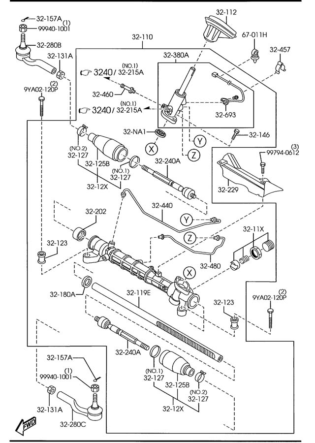

Postprzez marcin255 » 21 sie 2014, 19:19
która to ?

Postprzez bLnq » 22 sie 2014, 11:30
marcin255 napisał(a):która to ?
to jest schemat przekładni kierowniczej, a nie osi. Czy się mylę?

Postprzez Howser » 24 sie 2014, 18:28
Na załączonym schemacie nie ma mojej osłony. O ile się nie mylę to schemat maglownicy?
Tu chodzi o osłonę przegubu wewnętrznego od strony kierowcy (tą która jest mocowana do skrzyni biegów).
