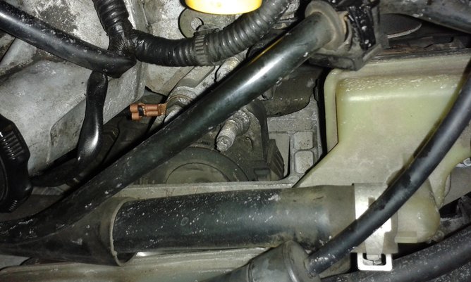

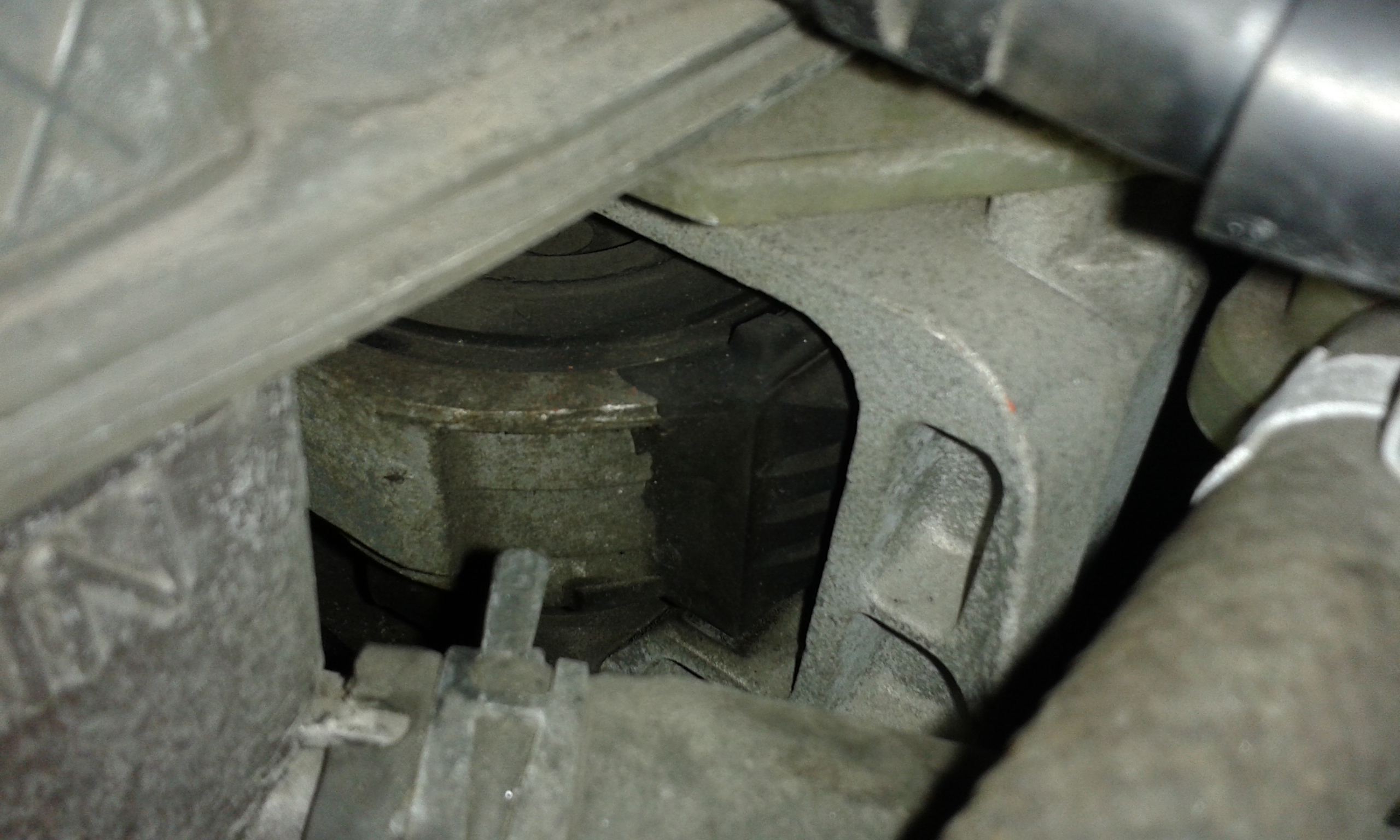

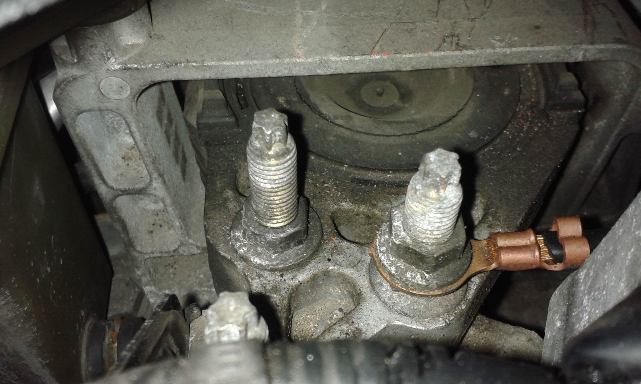

Dla zobrazowania stanu poduchy od strony pasażera zdjęcia poniżej. Dodam że oleju już nie było, warto zwrócić uwagę na pęknięcie obudowy poduchy.
Owe pęknięcie:
Owe pęknięcie:
