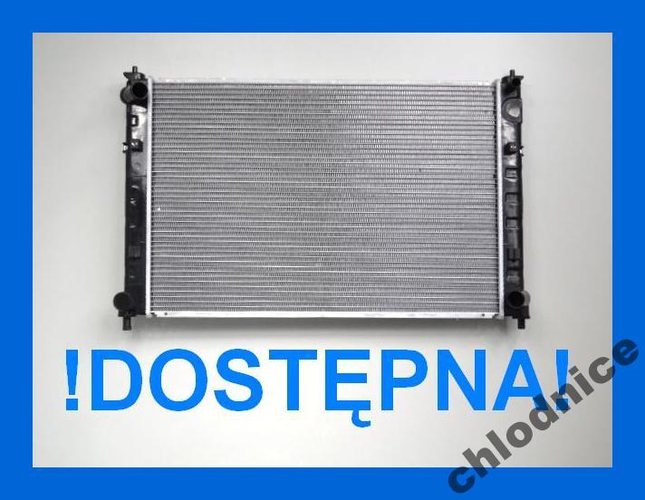

Postprzez tasu » 2 mar 2015, 09:23
Dzięki za odpowiedź. Profil uzupełniony. Zamówiłem z chłodnice.net Z tego co wiem to problem dotyczy układu otworów na węże w chłodnicy. Znalazłem taką, która na zdjęciu wydawała się odpowiednia (350 pln). Kolesie ze sklepu znaleźli oryginalną za ponad 2000pln. Dziś będę wiedział czy jest ok.

Postprzez tasu » 2 mar 2015, 17:45
Dostarczona, założona. http://chlodnice.net/. nowa chłodnica za 350 pln . Panowie ze sklepu, w którym wcześniej zamówili chłodnicę dla mnie, chyba spore narzuty sobie robili za robotę, której nawet nie potrafili rzetelnie wykonać bo zamówili mi chłodnicę z diesela za 560 pln, a potem gdy nie potrafili znaleźć benzynowego zamiennika wytrzasnęli oryginał za 2000 :( Pewnie z ASO plus 300 pln za złożenie zamówienia. Mam nadzieję, że nowy zamiennik posłuży mi kilka lat.

Postprzez Yard » 2 mar 2015, 18:08
Masz jakieś zdjęcie?

Postprzez tasu » 5 mar 2015, 20:21
Tak wygląda chłodnica, która wymieniłem w benzynie.
