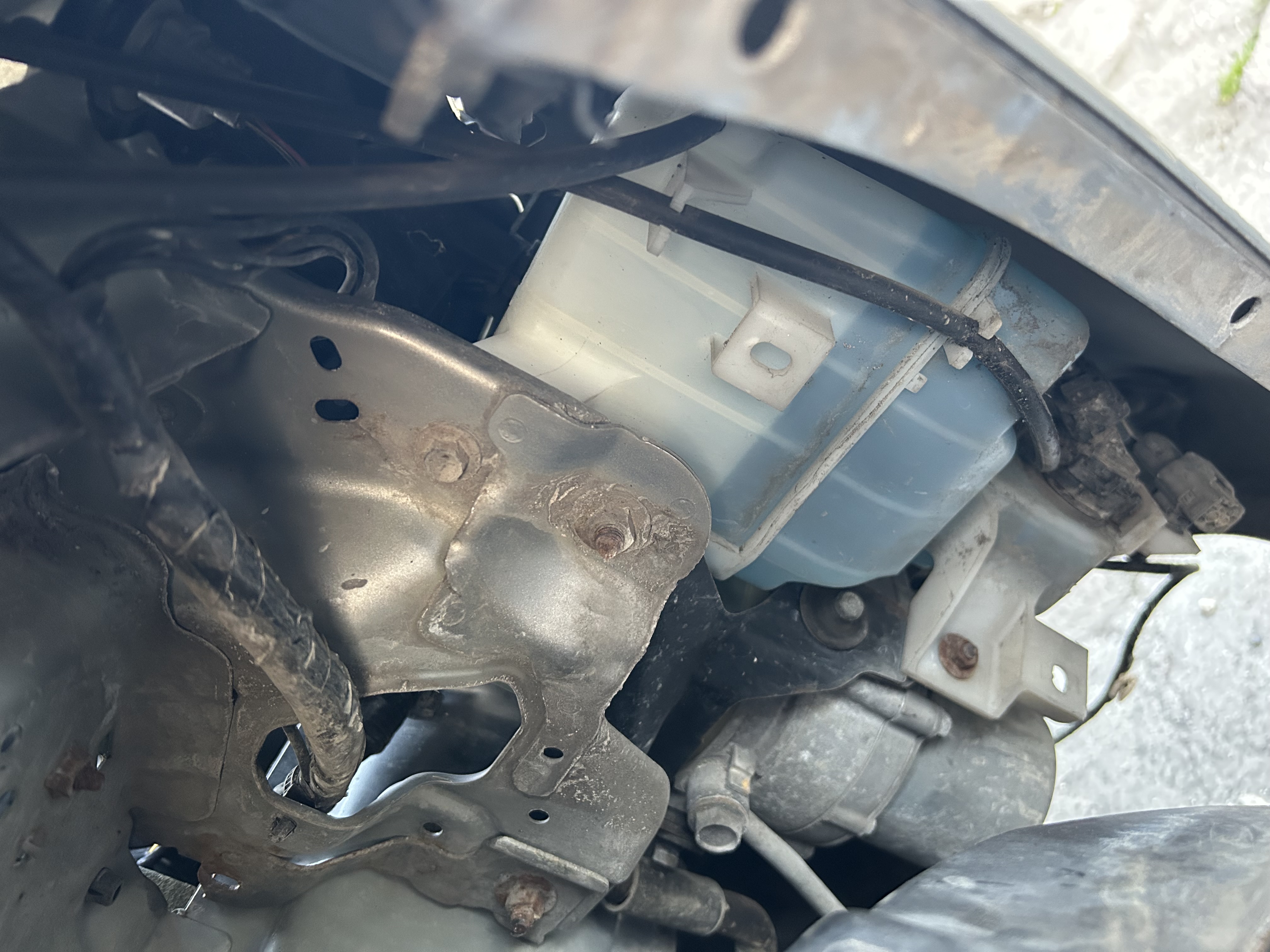

Postprzez witek256 » 1 kwi 2025, 17:36
Panowie.. próbowałem zlokalizować ten przekaźnik, jednak nie dałem rady. Odkręciłem koło, zdjąłem osłonę nadkola.. jednak dalej go nie widzę.. jak on w ogóle wygląda? Ktoś ma jakieś zdjęcie? Albo krok po kroku wytłumaczyć mi gdzie on się znajduje? Wielkie dzięki z góry!

Postprzez RobertPi » 1 kwi 2025, 21:10
Hej to jakaś samoróba jest? Jak dla mnie wszelakie przekaźniki są w skrzynce bezpieczników pod maską.
Instalowanie przekaźnika pod nadkolem to proszenie się o kłopoty. Jeśli Mazda faktycznie coś takiego wymyśliła to się załamałem :( .

Postprzez witek256 » 2 kwi 2025, 16:12
Przekaźniki znajdują się w skrzynce z bezpiecznikami. Jak włączam przednie halogeny, to nic nie słychać żeby „cyknął”. Jak włączam tylne przeciwmgielne to „cyka”. Czyli

Postprzez RobertPi » 2 kwi 2025, 20:45
Czyli przekaźnik umarł albo nie dostaje zasilania. Albo jedno i drugie.
Trzeba go namierzyć i wyjąć. Czasami to wystarczy. Może styki zaśniedziały w gnieździe.
Nie mam rozpiski z BL. Poniżej BK ale pewnie wiele się nie różni.
Opisu przekaźników niestety nie ma.

Postprzez witek256 » 6 kwi 2025, 02:15
Przekaźnik znajduje się w skrzynce z bezpiecznikami, wyciągnąłem go i włożyłem. Nie pomogło. Kupiłem nowy, również bez zmian. Nadal nie świecą. Co może jeszcze być przyczyną?

Postprzez RobertPi » 6 kwi 2025, 19:57
Jeśli przekaźnik nie stuka to niestety brak zasilania.
Miernik w dłoń i diagnostyka lub wizyta u kumatego elektryka.
