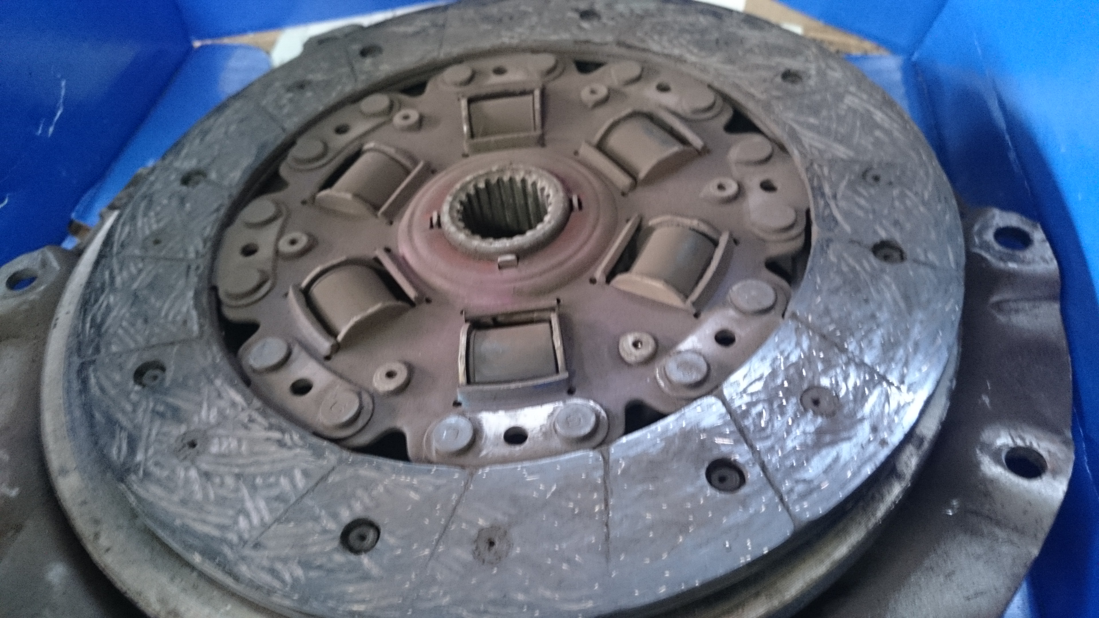

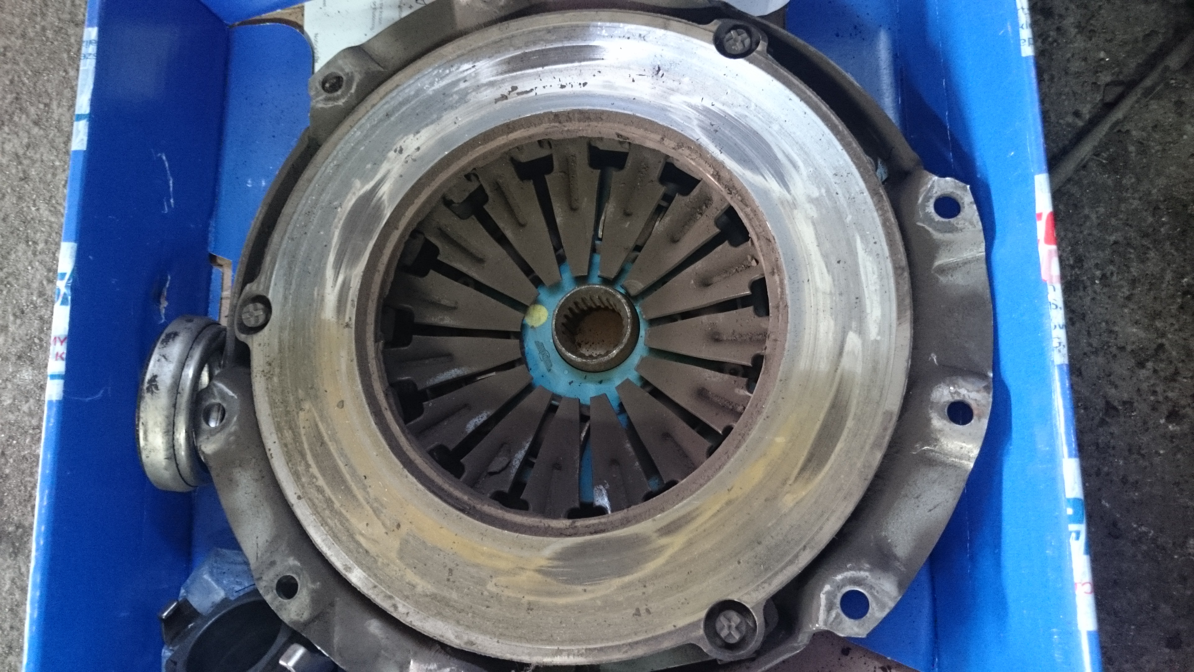

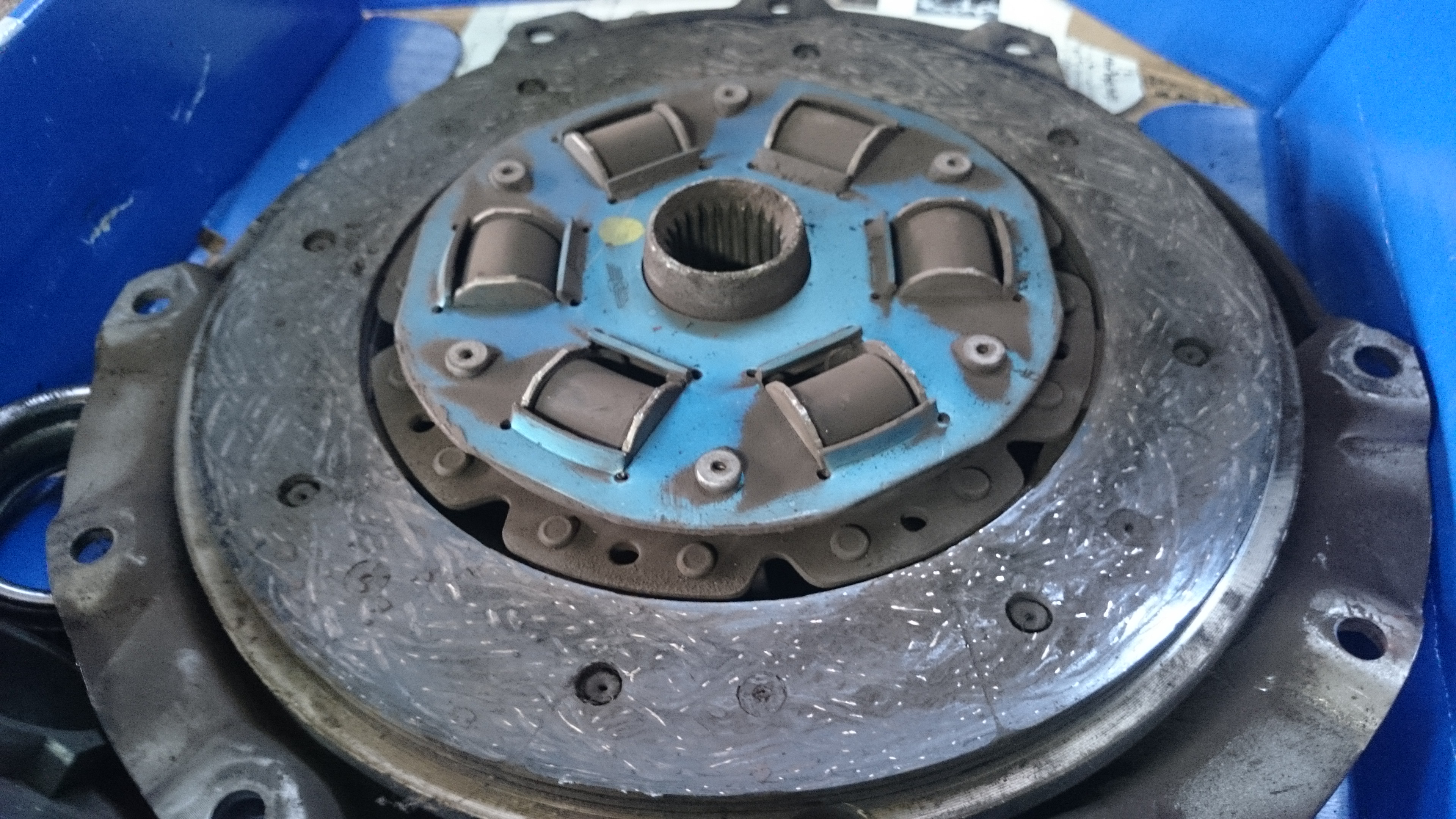

Także tego, teraz już całkiem oficjalnie:
» 2015.02.23 @ 184533km
nadszedł czas na wymianę sprzęgła, ponieważ zaczęło się ślizgać przy wyprzedzaniu.
Został założony komplet AISIN, w skład którego weszły: Tarcz AISIN, docisk EXEDY, łożysko SKF
A tak wyglądało stare sprzęgło

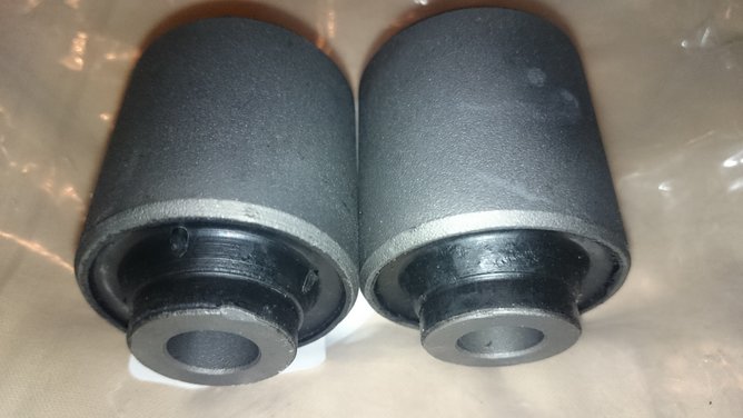

Postprzez matthies » 27 lut 2015, 12:08
mam do wymiany tylko 2 tuleje, nie 4 i szczerze teraz zastanawiam się nad Oyodo 40 pln (art 40Z3028A-OYO) oraz poliuretany 55 pln (art 797). Nie wiem tylko, czy jest sens pakować poliuretan w tylko jedną stronę wachacza, żeby nie był to jakiś dziki składak. Chociaż żywotność poliuretanów przemawia do rozsądku.
Od: 10 cze 2012, 17:04
Postprzez Socyopatic » 27 lut 2015, 14:06
Poli odradzam do codziennej jazdy, mimo ze i tak masz juz glebe=mniejszy komfort. U siebie musiałem je załozyc do tych tylnych wahaczy pod sprezyne i tył jak wpadnie w wieksza dziure to go słychac i czuc jakby auto było obnizone – 60.. Poza tym jak wymieniac na poli to tylko komplet w danym miejscu. Jak chcesz wymieniac tylko dwie to teoretycznie mozna by sie szarpnac na oem ale tylko wtedy jesli auto ma jeszcze sporo u Ciebie pojezdzic. Z zamiennikow patrzac po ich zblizonych cenach chyba wszystko bedzie podobnej jakosci, najwyzej jak padna za szybko to zmienisz na zamiennik drugiej firmy ;)

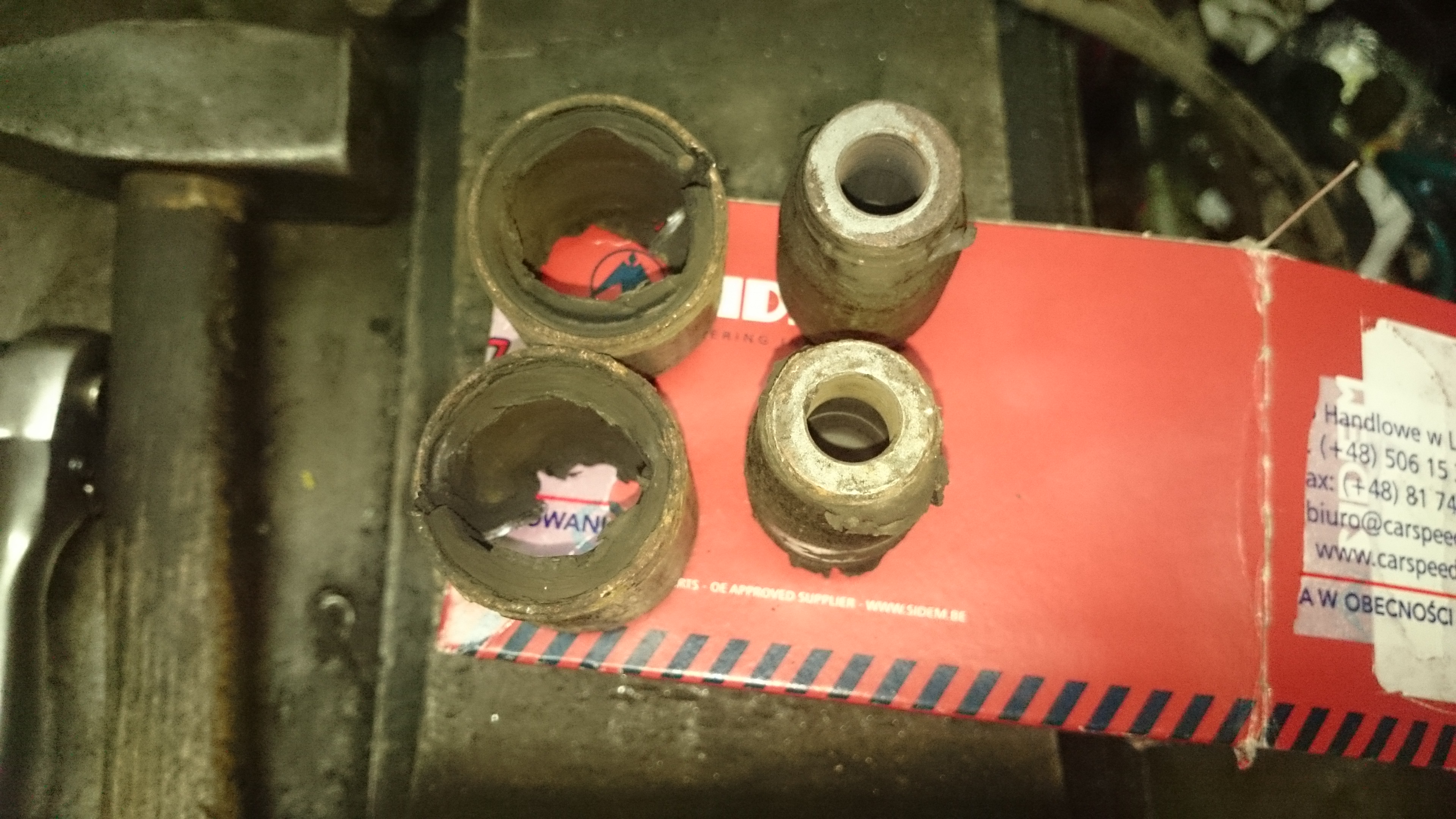

dzień jak codzień, dziś krótki wpis, czysta eksploatacja, czyli wymiana tulejek [waaaczego?].
» 2015.03.11 @ 184650km
Wymiana tulejek wachacza przedniego dolnego prostego, wewnętrzne L+P
Stare, środek po prostu wypadł, a jeden to nawet się przesunął na aucie i było to dość niebezpieczne.
Mnie natomiast bardziej martwi, dlaczego diagnosta mi tego nie powiedział na przeglądzie w październiku, bo powinno to wyjść na szarpakach, a jednak wg niego wszystko było ok... Żal <dupa> ściska z "profesjonalizmu" diagnosty, a mnie to stukanie męczyło ponad rok.
Nowe tulejki OEM Japan
Teraz stukania zniknęły, szarpanie kierownicy przy energicznym ruszaniu też zniknęły, jak również ściąganie przy hamowaniu też zniknęło :]
