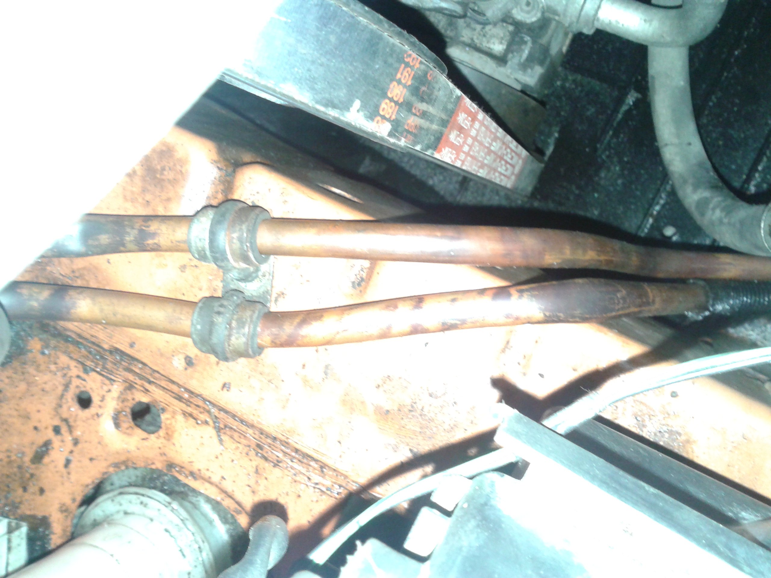

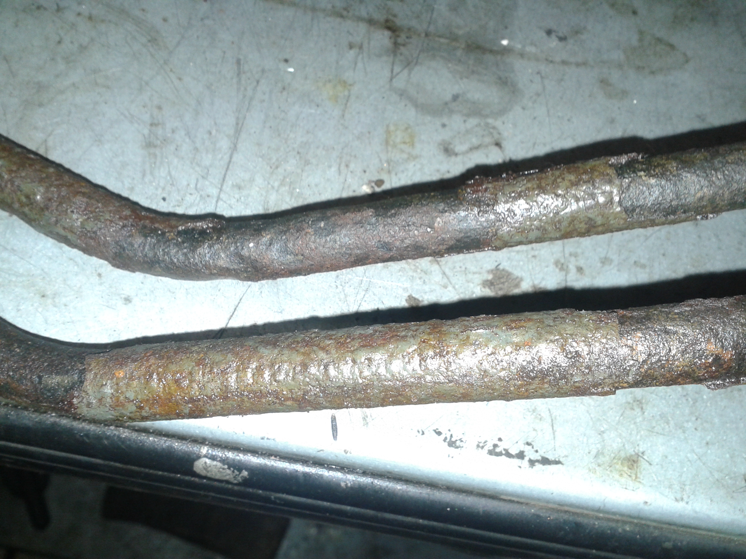

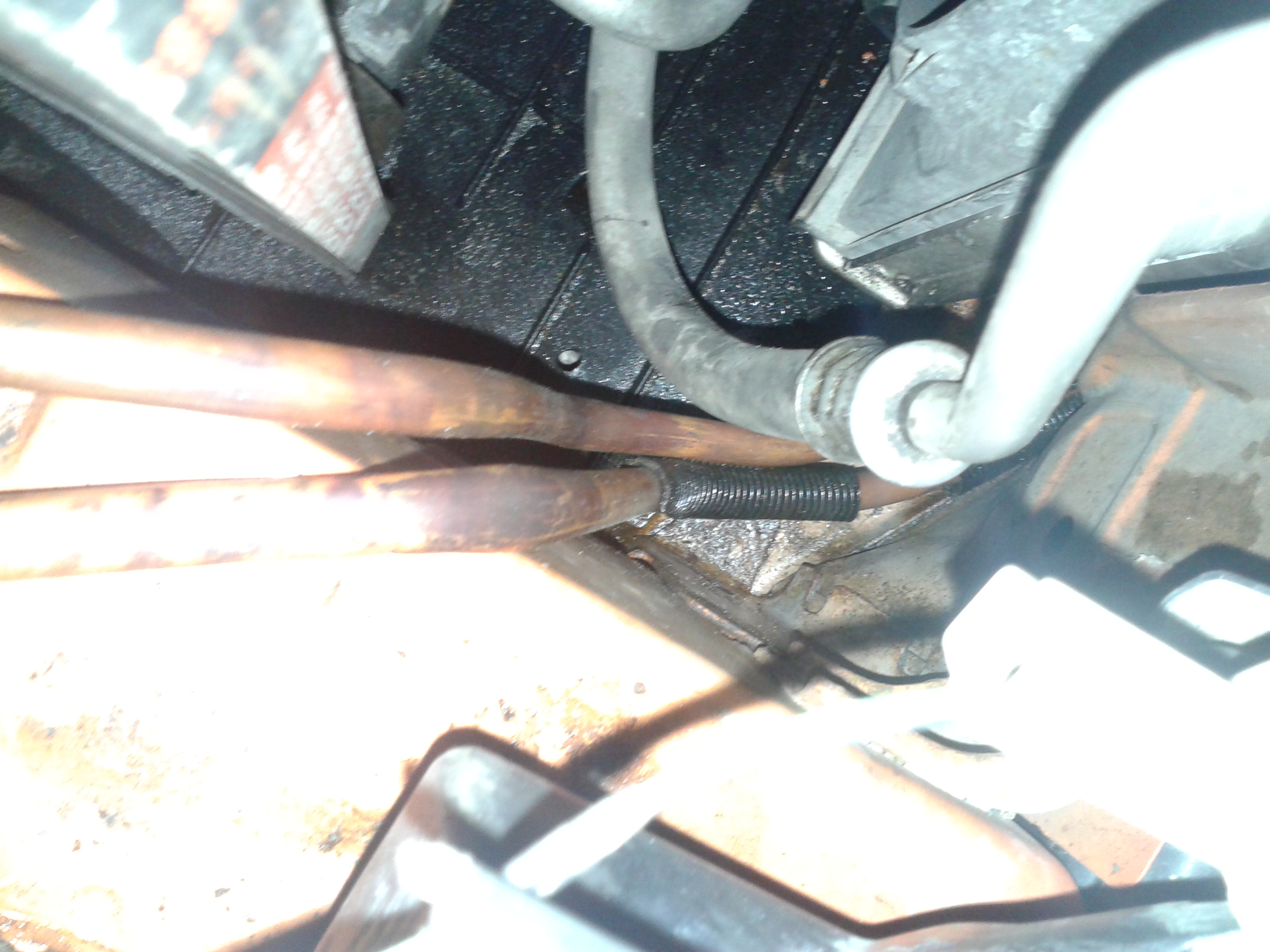

Witam po małej przerwieostatnio sprawiły się malutkie kłopoty z wspomaganiem, mianowicie rura prowadząca płyn od wspomagania troszke sie przejadła rdzą ponieważ była od nowości. Przy naprawie dałem od razu do wymiany:
-rozrząd (rolka, napinacz, pasek)
-paski wielorowkowe – oba(jeden był mega postrzepiony)
-rura od wspomagania oczywiście no bo bez tego ani rusz.
