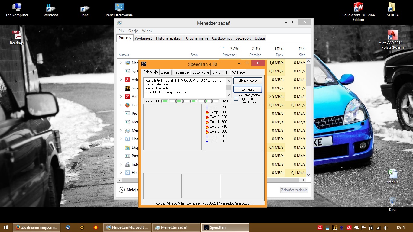

Laptop Samsung NP350V5C-S0APL Intel Core i7 3630QM 4x2,4/3,2 GHz, graifka zintegrowana Intel HD 4000, grafika samodzielna AMD Radeon HD 7670M. Procesor i grafika mają osobne płytki radiatora i osobne rurki cieplne, które idą do wspólnych żeberek przy wentylatorze.
Wcześniej się chyba tak nie działo, ale wydaje mi się, że wszystko zrobiłem zgodnie ze sztuką – odtłuściłem powierzchnie izopropanolem i nałożyłem cieniuteńkie warstwy pasty. Pastę wymieniłem przy okazji czyszczenia wnętrza lapka, zaraz po upływie jego 2-letniej gwarancji.

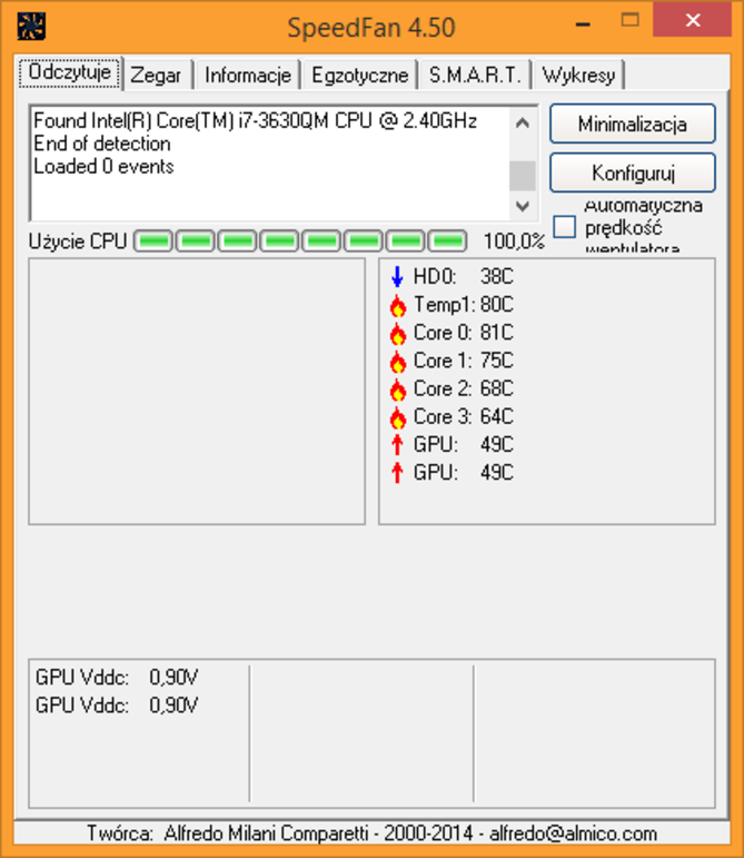

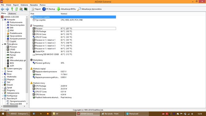

Zrobiłem zrzut ekranu przy okazji "zestresowania" lapka programem Heavy Load.

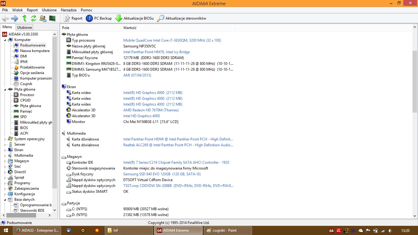

Czekaj, czekaj. Ten procek ma grafikę wbudowaną w siebie – w rdzeń.

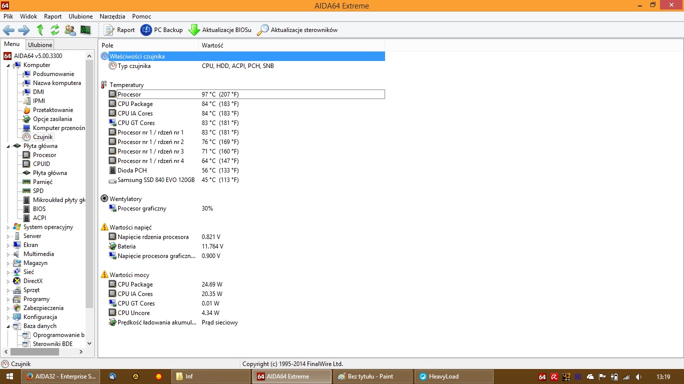

Generalnie temperatury procesora (rdzeni) w obciążeniu wyglądają ok. Są dosyć wysokie, ale nie jakoś szczególnie przerażająco – w normie. Wydajność układu chłodzenia przy takich parametrach jest pewnie za mała – ale to norma w lapach.
Dziwi ta temperatura 97. Może to być błąd jakiegoś odczytu. Bo z rdzeni odczyt jest prawidłowy.

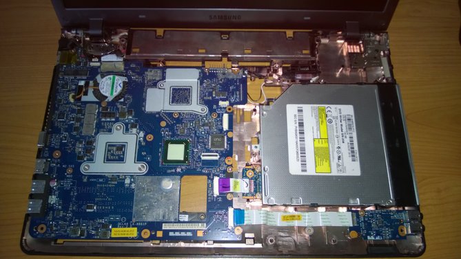

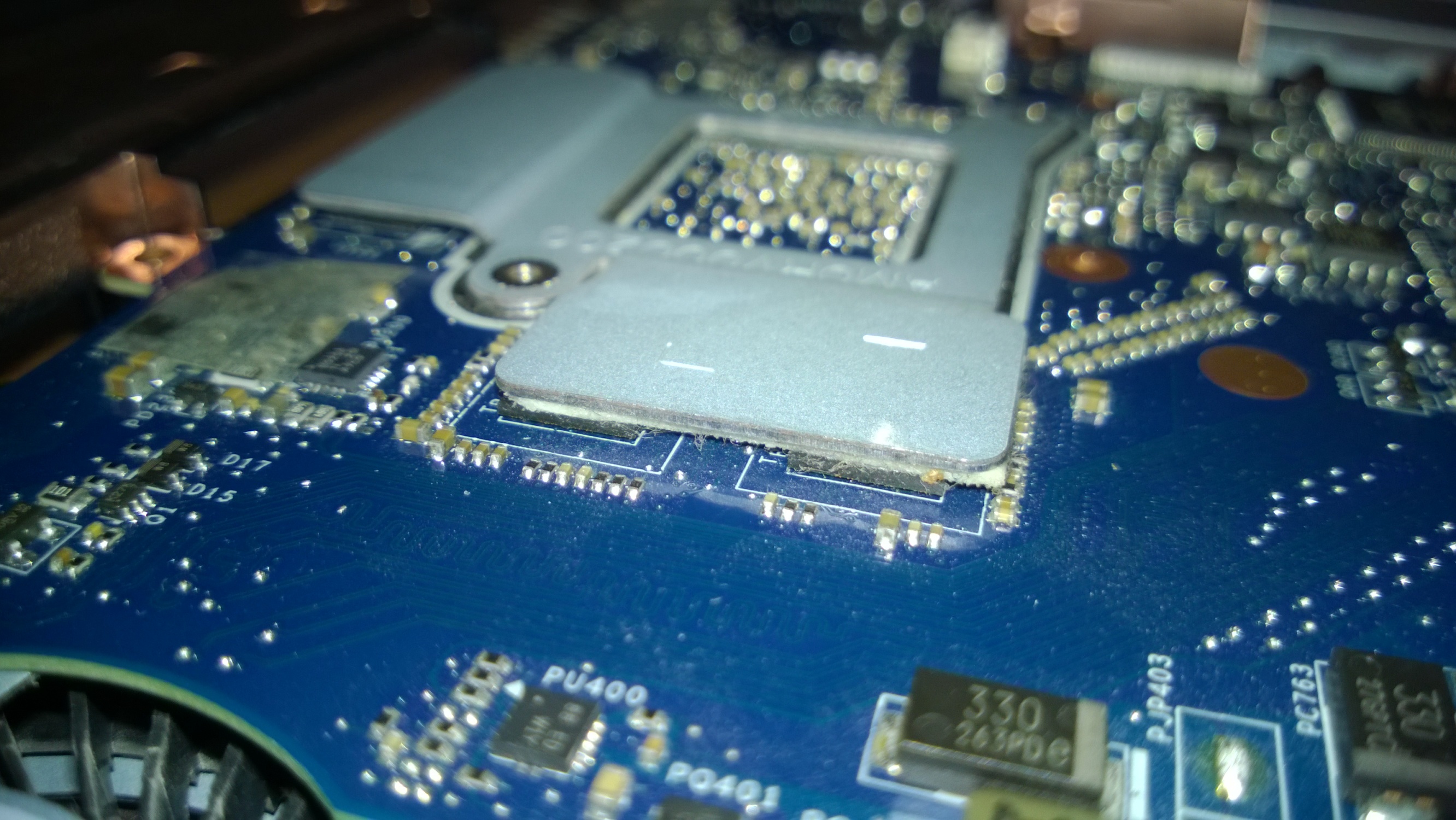

Dałbyś foto tego układu chłodzenia...

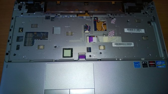

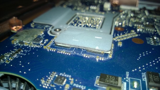

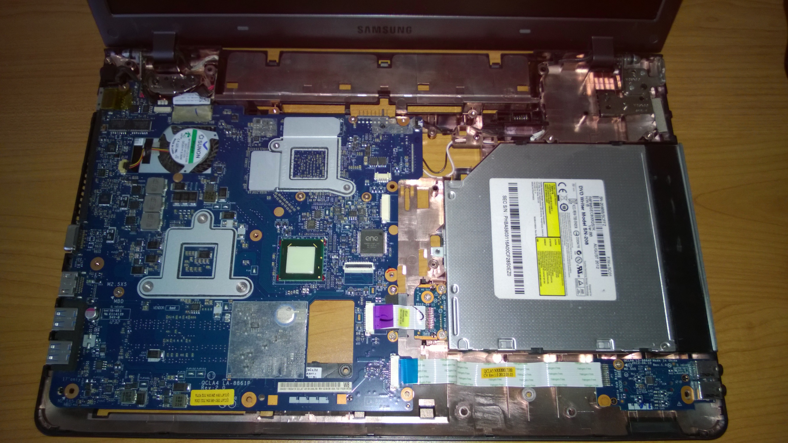

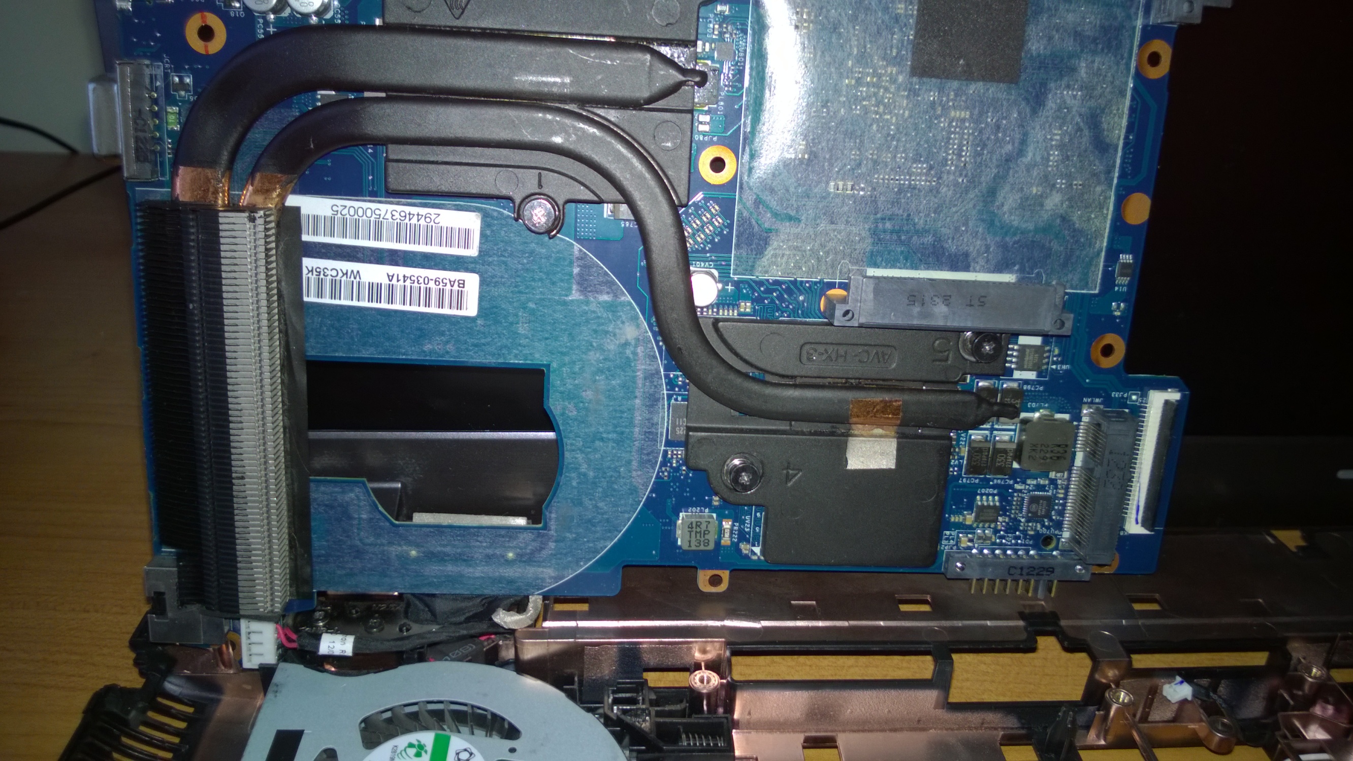

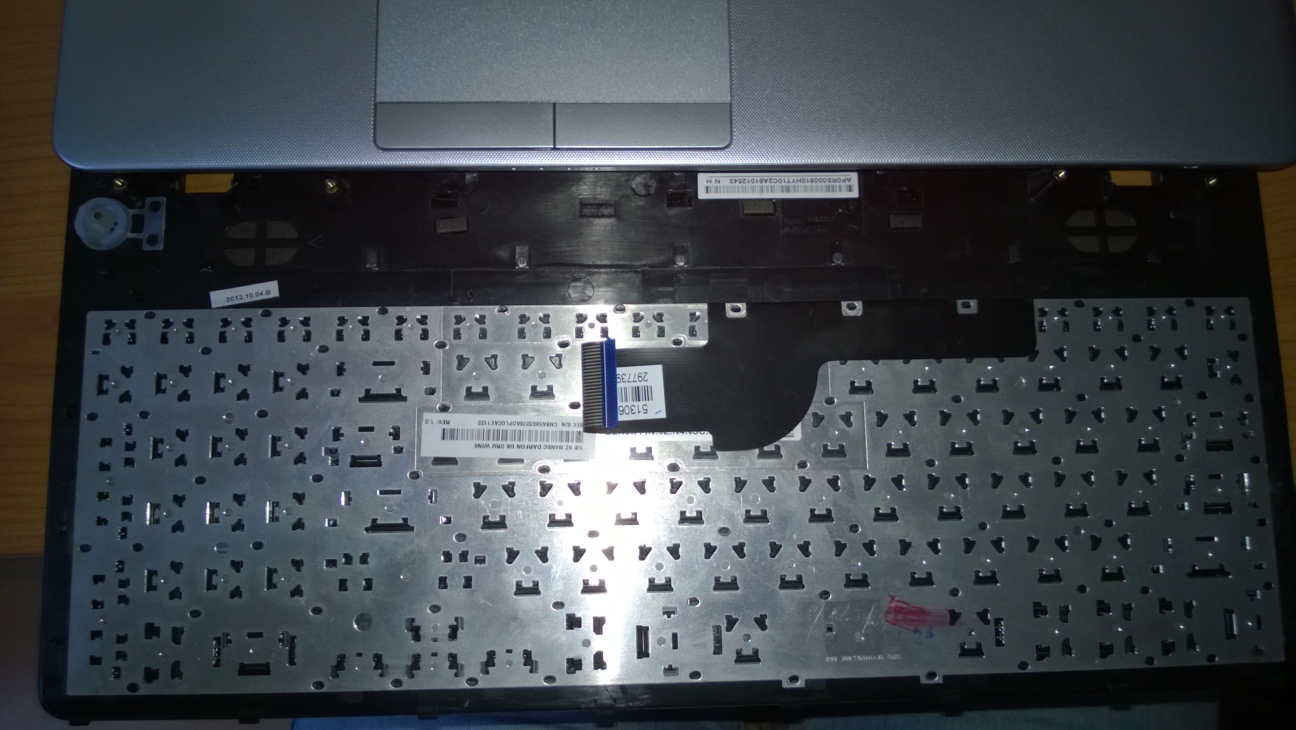

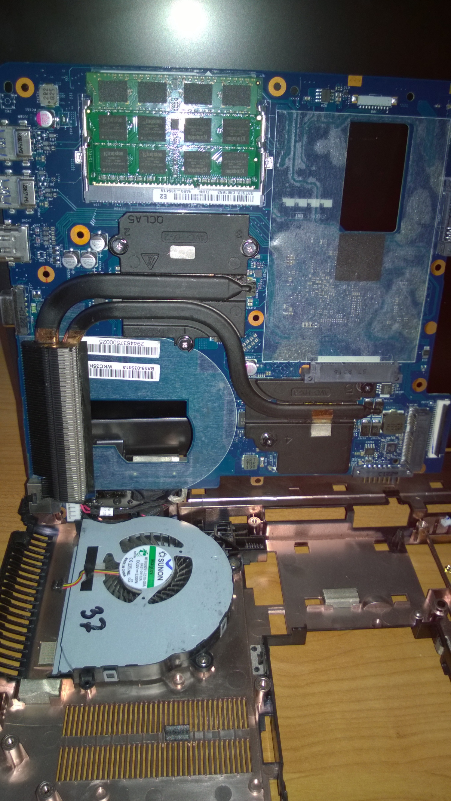

Mówisz i masz.
Na pierwszym zdjęciu widać termopad, o którym była mowa i przekazuje on ciepło blasze pod klawiaturą, widoczną na drugim foto.
Na czwartym zdjęciu zrobiłem zbliżenie, na którym widać jakby termopad pod mocowaniem procesora, który odbiera ciepło od jakichś dwóch elementów.
Radiator od GPU jest na 2 czarne śruby, zaś od procesora na 3 srebrne śruby.

Intel hd4000 to grafika procesorowa więc jej temperatura jest prawie równa temp cpu. Aby rozpoznać czy ten wynik 97° nie jest błędem odczytu,pomiaru musisz dokonać podczas aktywnej karty Radeon. Możesz to zrobić np za pomocą aplikacji furmark, która ma za zadanie obciążyć rdzeń graficzny a dopiero potem uruchamiając dowolna apke do monitorowania, ja polecam hwinfo. Ważne byś hwinfo włączył dopiero po uruchomieniu furmarka i by ten włączył sobie radeona a nie działał na integrze.
To na zdjęciach, na telefonie nie widzę dokładnie, to będzie chipset płyty, bo one nie wymagają wybitnego chłodzenia.

Z tego więc można wynieść że w Twoim wypadku dla grafy raczej okolice 70 stopni i procesora w stresie poniżej 90stopni powinny być do osiągnięcia.

Może któraś strona układu chłodzenia jest zbyt mocno dokrecona, albo pasta ... Zdejmij chłodzenie i zobacz czy warstwa jest równomiernie rozprowadzana.

Hmmm, procesor jest na 3 śruby, zatem teoretycznie po stronie dwóch śrub jest 2 razy większa siła docisku. Jak odkręcałem chłodzenie, to zostawało na radiatorze odbicie w postaci prostokąta, czyli ok. Chyba tym polerowaniem powierzchni radiatora nie wywołałem raczej jej krzywizny..? No bo to łagodne mleczko, a nie papier ścierny.
