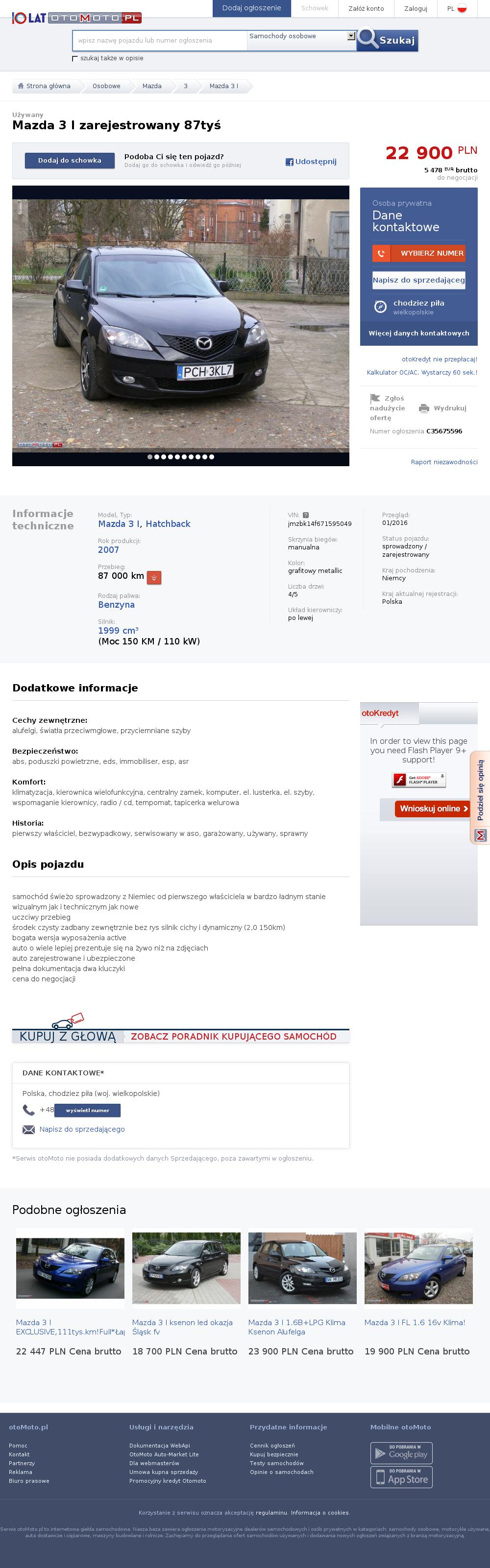

Witam Proszę Was o ocenę autka ponieważ jestem kompletnie zielony jeśli chodzi o Mazdy
http://otomoto.pl/mazda-3-i-87tys-zarej ... 75596.html
Dopisano 16 lut 2015, 14:20:
i jak ktoś oceni auto ? ktoś wie może coś o tym aucie ?

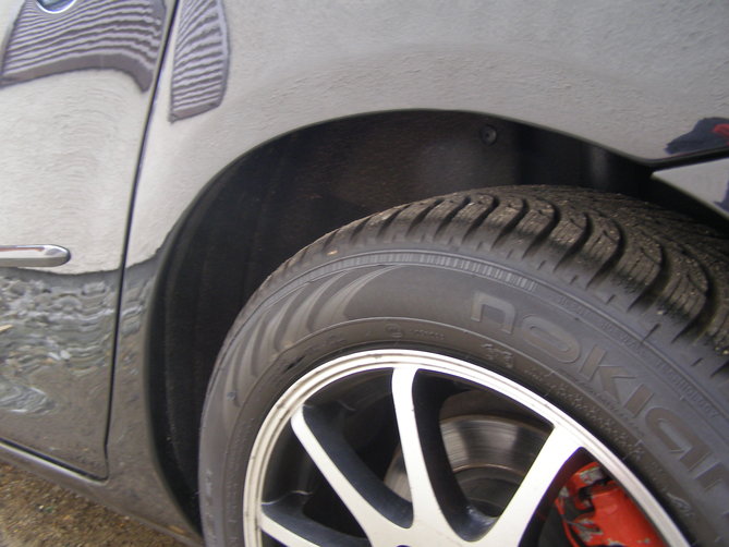

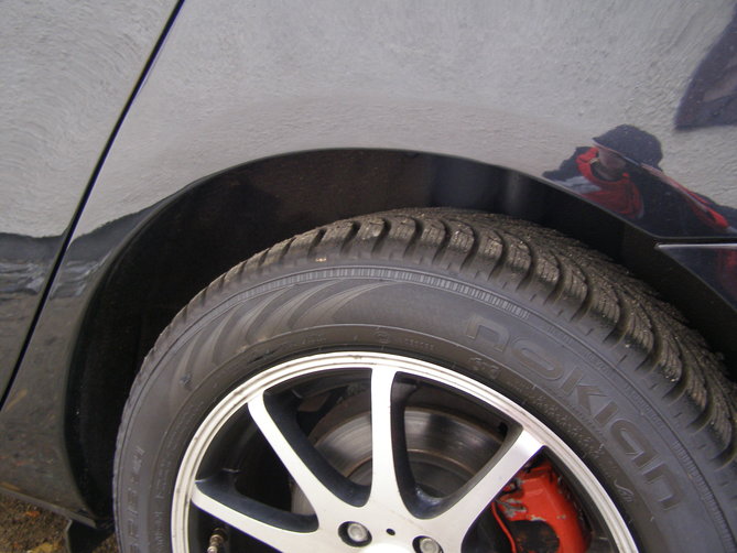

Ciezko cokolwiek powiedziec po tych zdjeciach. Niby nic podejrzanego nie rzuca sie w oczy ale przydaloby sie wiecej zdjec maska nadkola progi. Przede wszystkim sprawdzic po VINie bo egzemplarz jest po lifcie. Bedzie wiecej wiadomo.

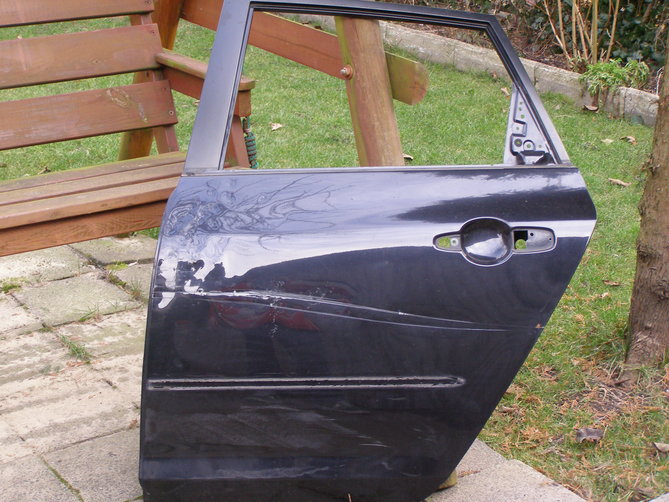

Dowiedziałem się że drzwi [jakie?] lewe były wymieniane "drzwi tylne lewe są wymienione na nowe były otarte mam stare do pokazania żeby ktoś nie myślał że auto nie wiadomo jak było uszkodzone"

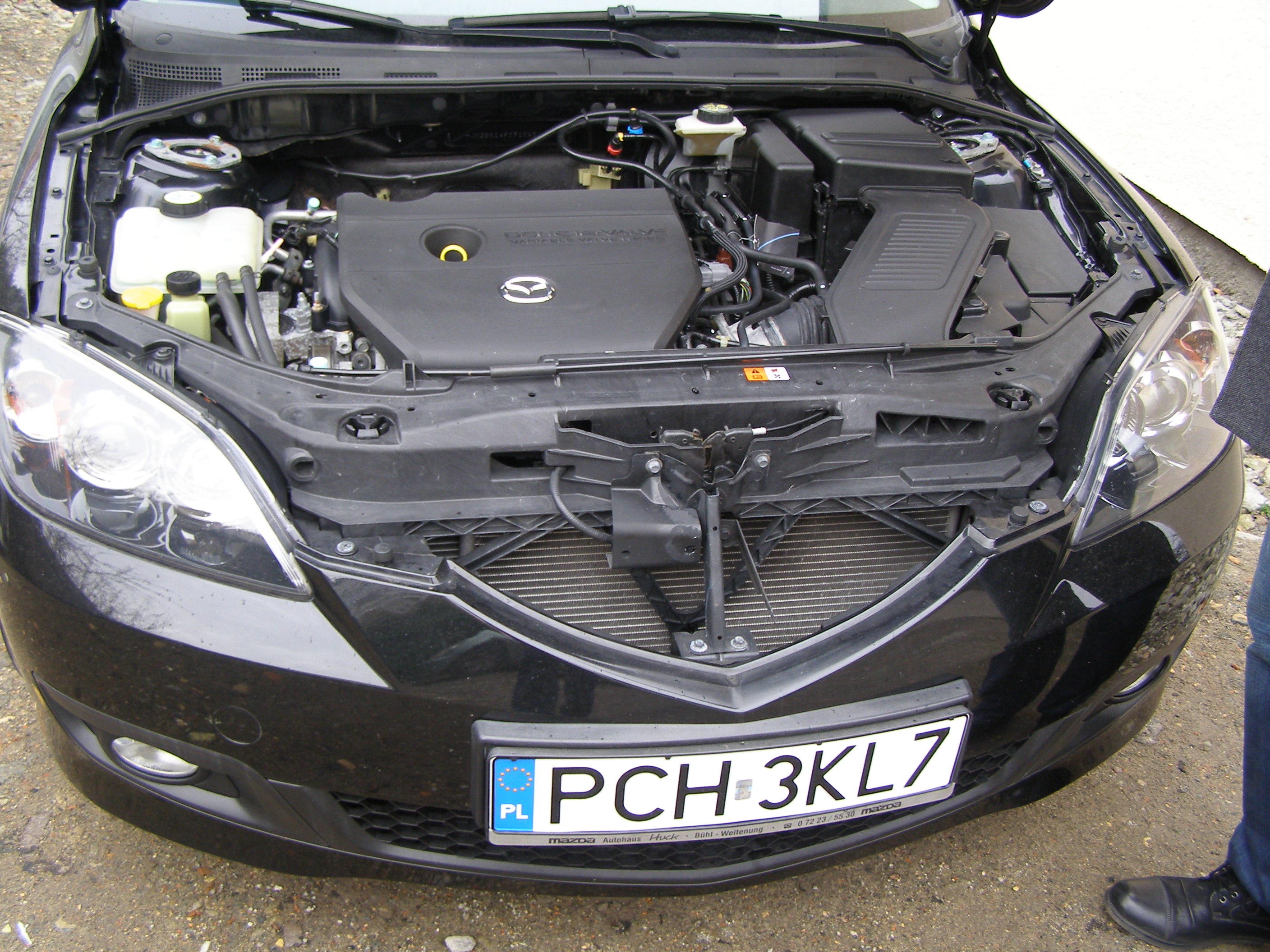

Jak myślicie interesować się autem ? poprosiłem jeszcze o zdjęcia pod machą oraz nadkoli

Przebieg niby potwierdzony dzisiaj mi. Wysle zdjecia silnika i progow wiec bede pisal

Odpowiadajac to ostatecznie niewiadomo czy warta uwagi ale moim zdaniem z tego co widze ze zdjec i ze facet chcial je wyslac bez problemow to szykowalbym sie do ogledzin na zywo. Jesli auto jest faktycznie wporzo pod wzgledem blacharki to zostaje sprawdzic dokladnie silnik. Szykuj serwis albo jakiegos mechanika tylko watpie ze z Chodzieży.

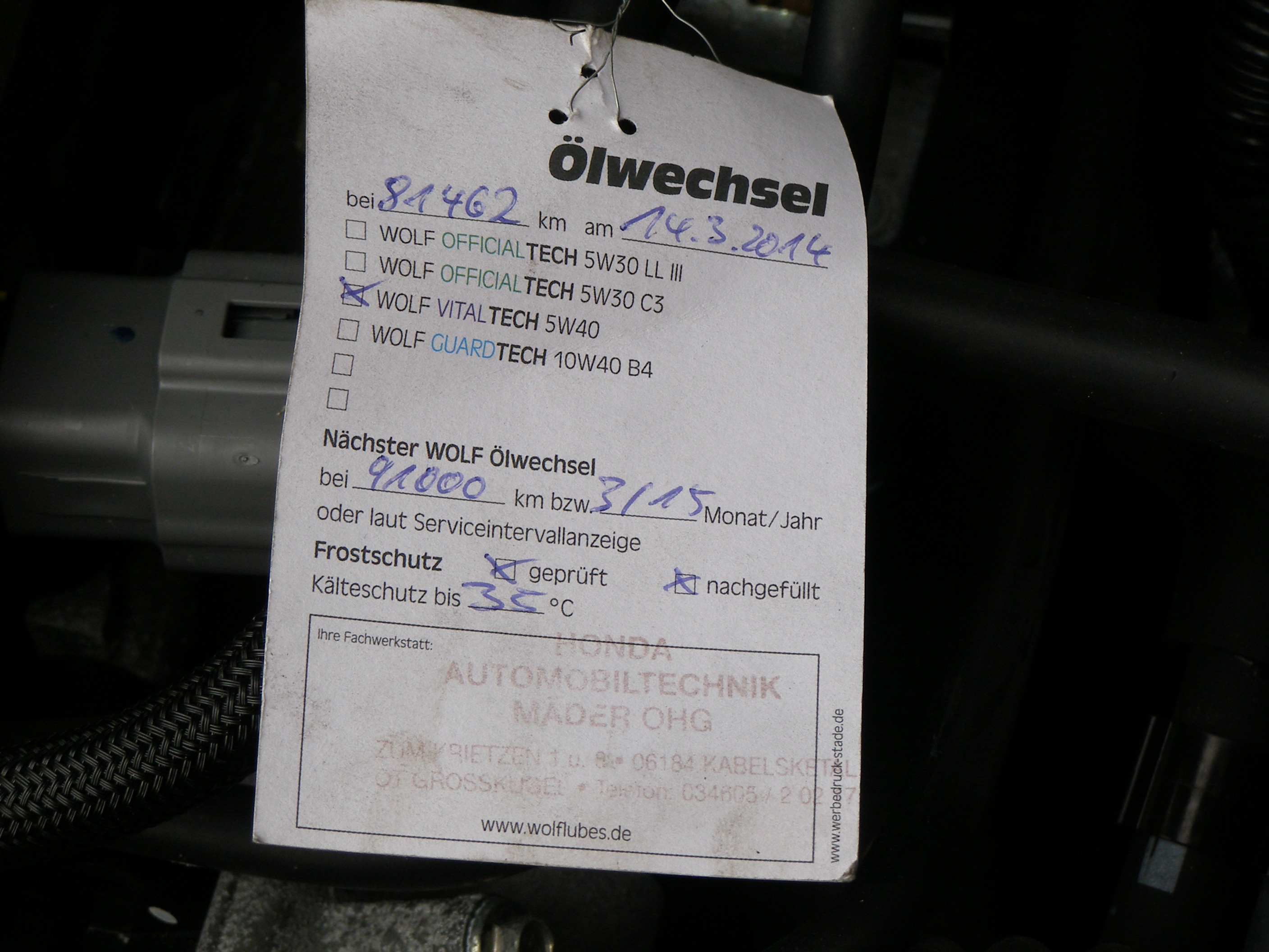

Postprzez Rumcajs » 19 lut 2015, 15:43
Wymiana oleju przy 81 tyś z hakiem, następna przy 91 tyś.
I tu moim zdaniem zaczyna sie przekręt z przebiegiem.
Bo nikt w niemczech nie karze ci przyjeżdżać po 10k wymieniać olej, nikt.
To typowo polska mentalność z 10k.
Dla mnie przekret, by uwiarygodnic przebieg.
A jakby nawet, to by napisali 91462 , a nie takie sobie zaokrąglanie.. :D Ordnung muss sein! :P

Sprawdzę DSR u Marianka może coś będzie
Od: 15 lut 2015, 17:57
Posty: 69
Auto: Mazda 3 BK 2.0 150KM 2004r. (Sprzedana)
Mazda 323P 1.5 88KM 97r.
Mazda Mx-3 2,5 164KM 94r. (KL-DE)
Postprzez KubinhoCris » 21 lut 2015, 12:20
Panowie sprawdziłem DSR i przebieg udokumentowany jak najbardziej się zgadza

A mam pytanie – odnośnie tych drzwi – w jaki sposób zostały uszkodzone?
Bo nie wygląda to na "przerysowanie gwoździem" i wydaje mi się, że takie uszkodzenie na tylnych drzwiach nie mogłoby powstać bez uszkodzenia (choć trochę) drzwi przednich i tylnego błotnika...
