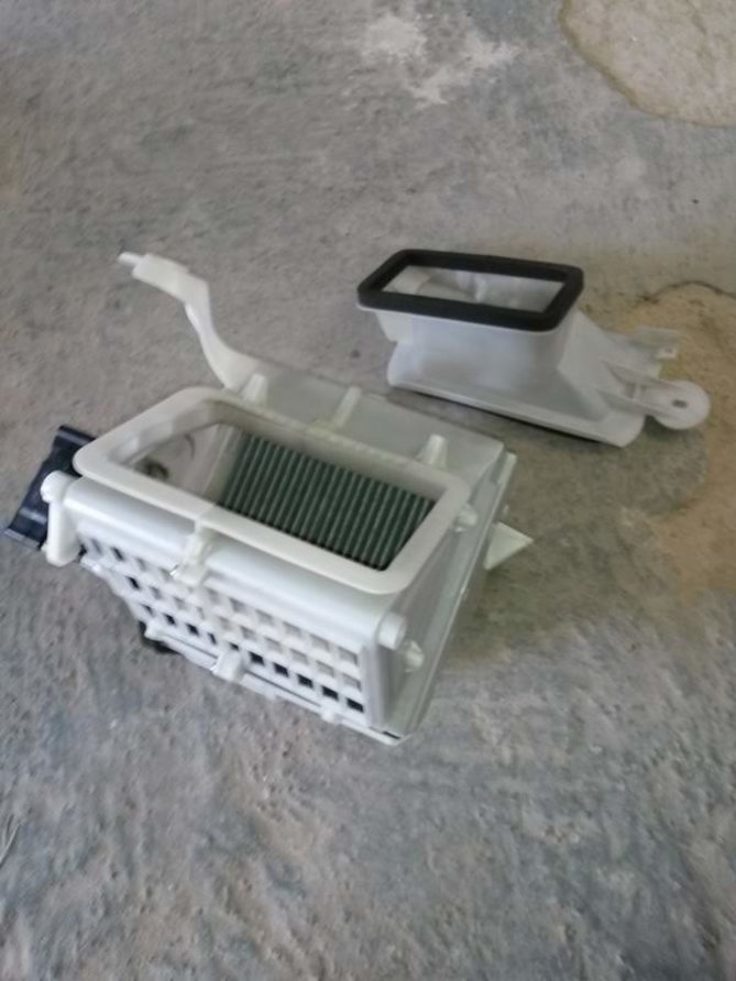

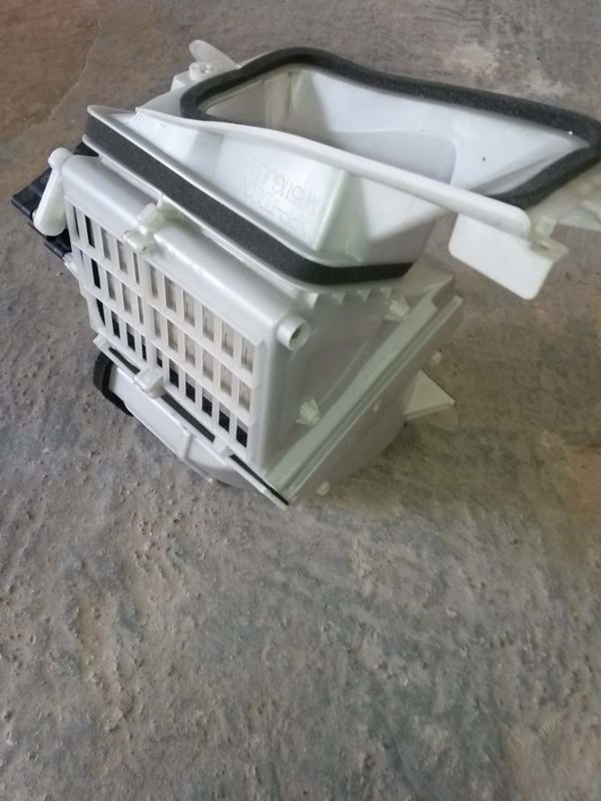

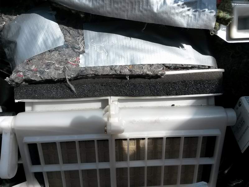

2) Zlikwidowałem nieszczelność na łączeniu dmuchawa-podszybie (w zimę wiało tam mrozem).

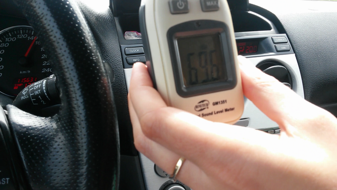

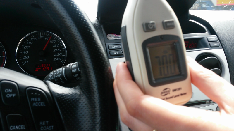

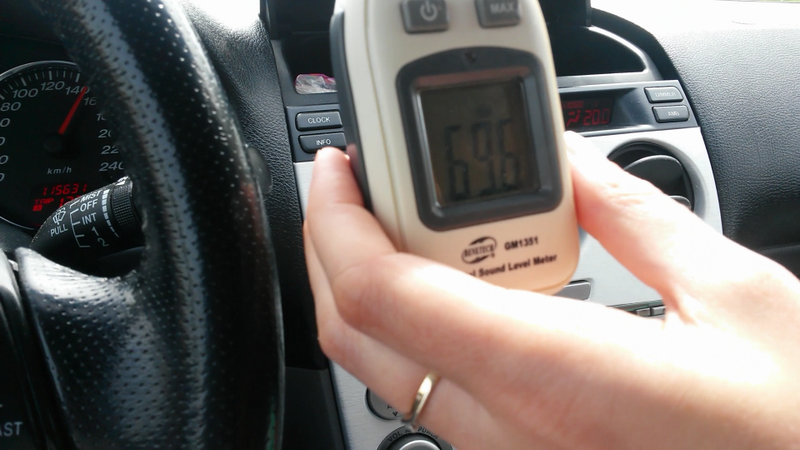

3) Dopracowałem wyciszenie konsoli, przy 150-160km/h zamiast 76dBA mam teraz 70dBA.

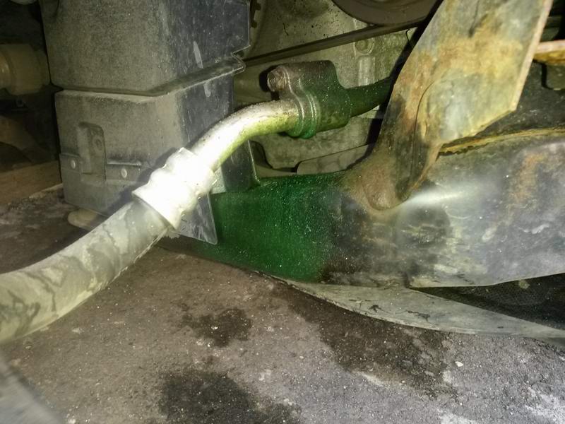

4) Przy wymianie oleju zlokalizowano nieszczelność klimy na wężu przy podłużnicy :/
Uciekający czynnik chłodniczy
Dmuchawa i kołnierz podszybia – tak powinno być spasowane
Dmuchawa i kołnierz podszybia osobno

Dmuchawa z dodatkową uszczelką z pianki NBR – teraz nic nie wieje bokami.
