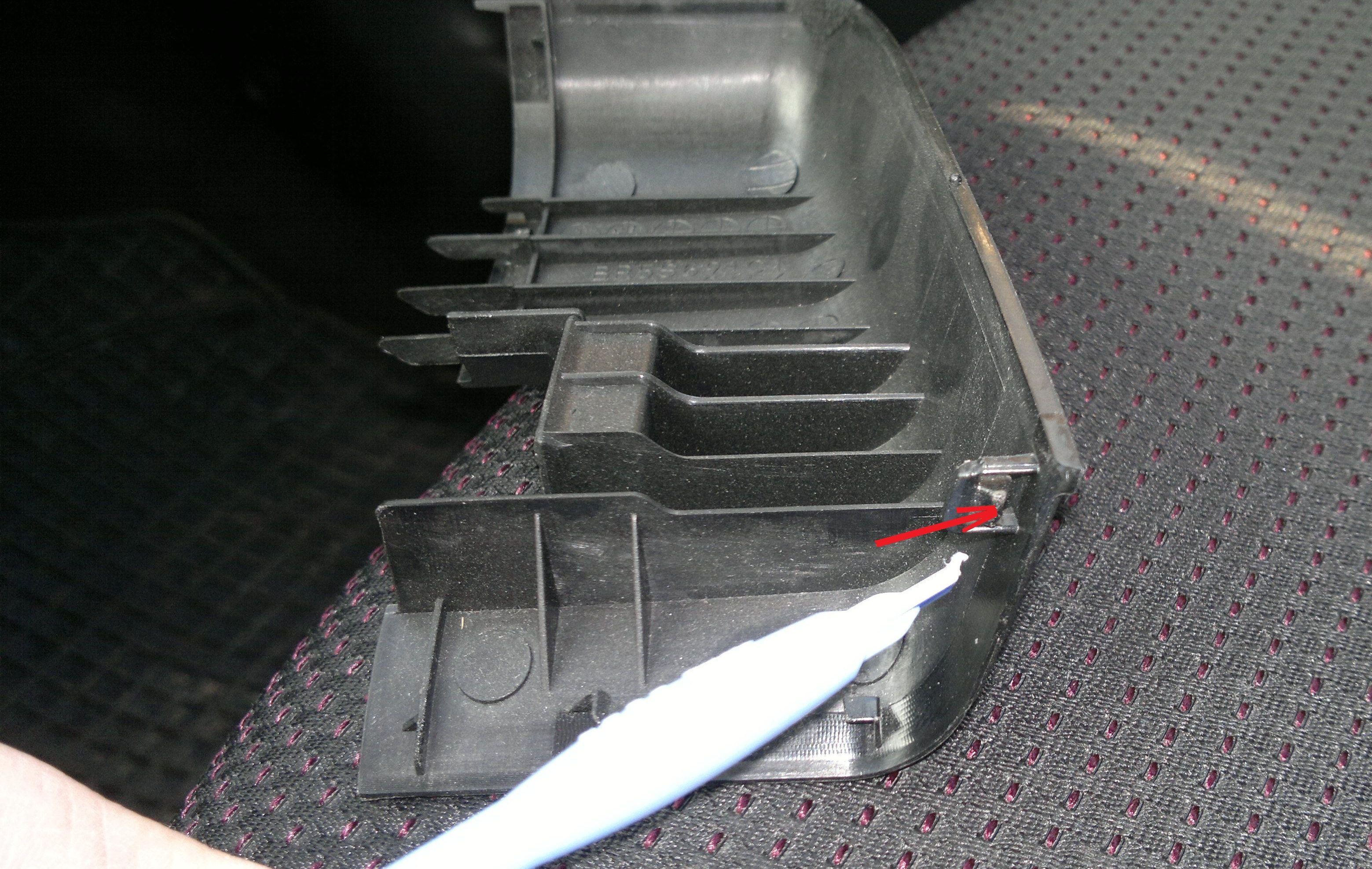

Po pierwsze zaopatrzyć się trzeba w plastikowy podważacz aby nie uszkodzić plastików jak i zaczepów.
Odchylamy lusterko w dół. Delikatnie z prawej strony wkładamy podważacz i odchylamy obudowę w prawo i zdejmujemy odkładając na bok. Lewą część zdejmujemy z uchwytu lusterka i mamy dość dobre dojście do wkrętów obudowy żaróweczek.

Pierwszy raz spotykam się z potrzebą wymiany tych żarówek, ale widać i tam nie są wieczne :) Proszę dodaj do opisu informację jakie to są dokładnie żarówki i jeśli możesz również zdjęcie ich jak i po rozebraniu tego "pudełka" z ostatniego zdjęcia.
Rysując strzałki, delikatnie zakrywasz istotny kształt mocowań.
Osobiście dziękuję za zdjęcie mocowania lusterka, właśnie szukałem takiego ujęcia :)
