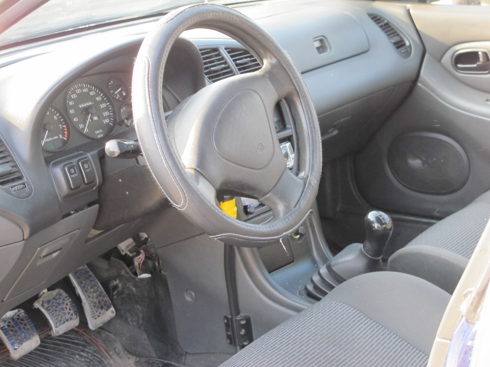

Oto zdjęcia w środku.
I zagadka...Co to jest to z pokrętłem:):)
Przyznam że wygląda kosmicznie.

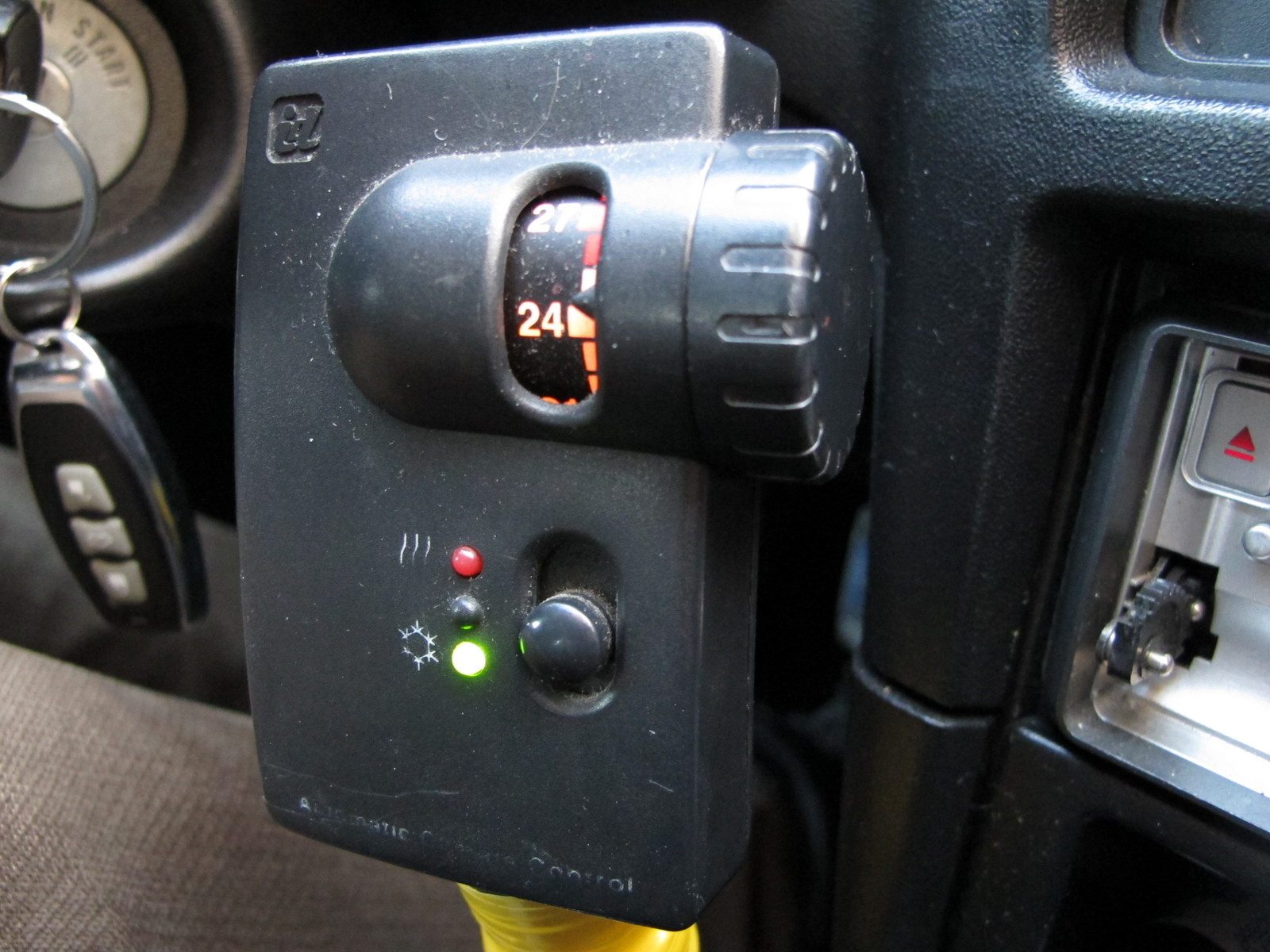

Postprzez g-rafik » 16 lut 2015, 13:31
adamax4 napisał(a):Co to za cudo tam domontowane od temperatury?
Tak. Niezly kosmos co? Manualny klimatronik. Urwałem od razu jak wsiadlem. :D
Od: 17 mar 2012, 07:59
Posty: 26 (0/1)
Auto: Mazda 323 bg 1,6 1994
Postprzez Steve » 16 lut 2015, 13:39
g-rafik napisał(a):Tak. Niezly kosmos co? Manualny klimatronik. Urwałem od razu jak wsiadlem. :D
Manualna klima, czyli bez czujnika temperatury – krecisz gałą jak ci za zimno albo za gorąco.
Klimatronik – ustawiasz temperaturę i sterownik reguluje nadmuch zimnego/ciepłego powietrza żeby utrzymać nastaw.
Manualny klimatronik <co?>
A co to znaczy ?

Postprzez g-rafik » 18 lut 2015, 13:41
A co to znaczy ?

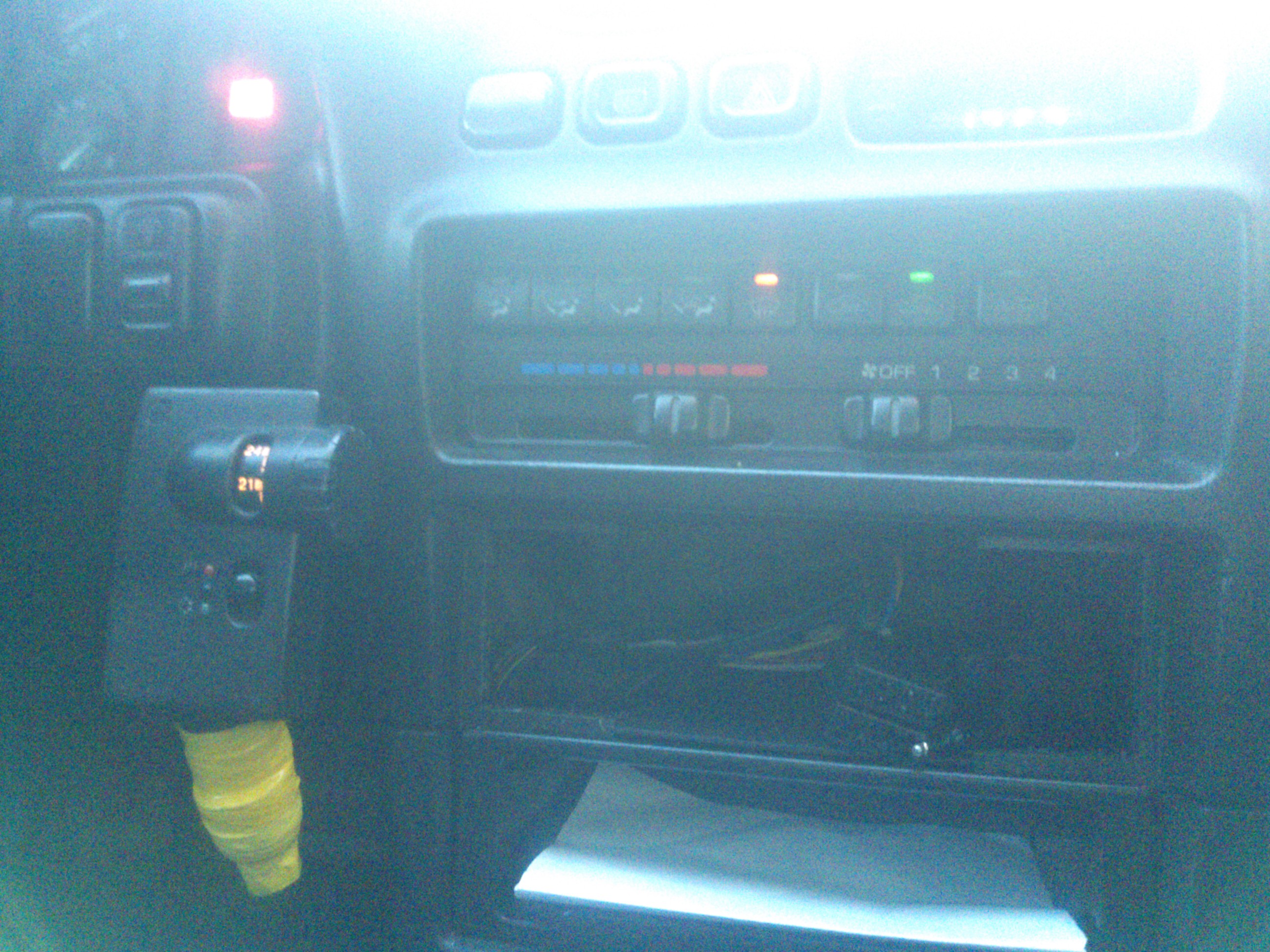

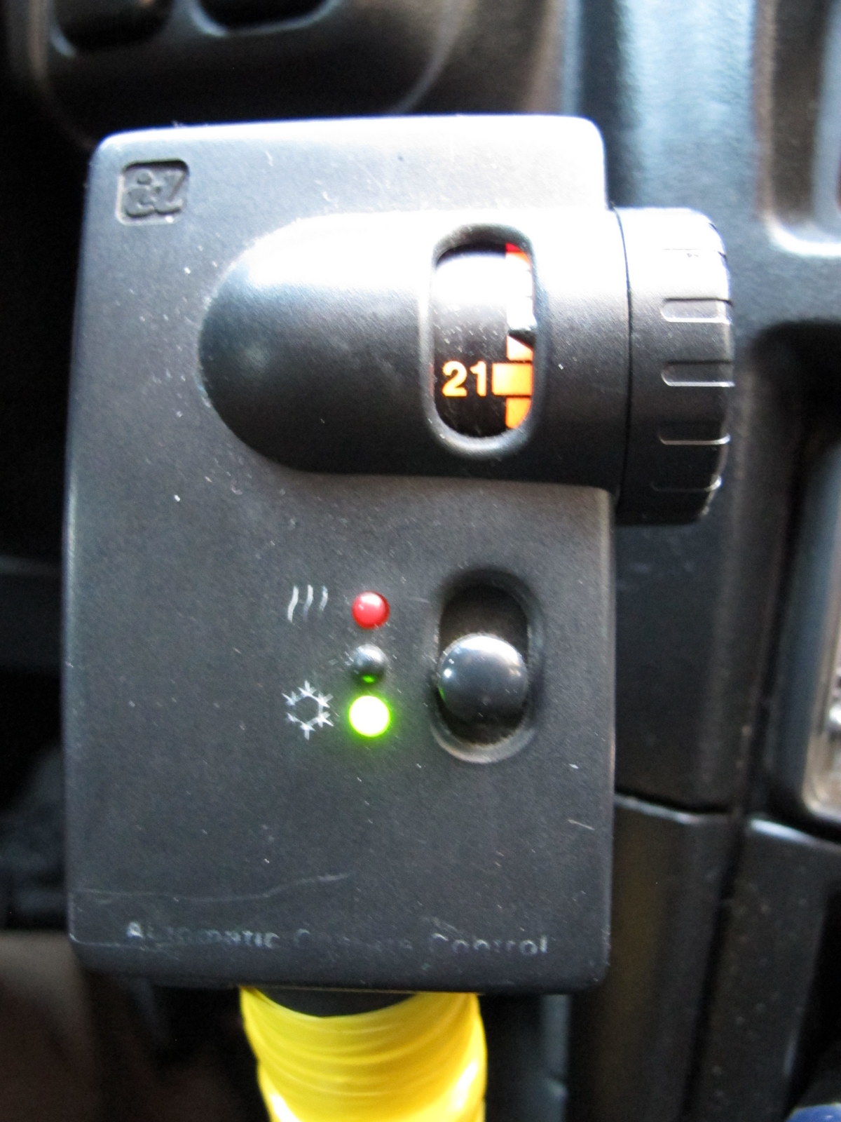

Wiesz co? Sam to tak nazwałem... To jest jakieś pokrętło od tmp. Dodatkowo ma włącznik ciepłego i zimnego plus oczywiście regulacja. (Wrzucę zdjęcia tego ustrojstwa) Po włączeniu uruchamia się wentylator i coś tam dmucha...ale tylko na 1 i 2 biegu.
Nie wiem o co z tym chodzi. Muszę pojechać do jakiegoś elektronika samochodowego żeby sprawdził o co tak na prawdę w tym chodzi bo ja nie mam pojęcia.

Postprzez Steve » 19 lut 2015, 01:37
Daj jakies szczególowe zdjęcia, to może sami rozwiążemy zagadkę.

Postprzez g-rafik » 19 lut 2015, 12:19
Steve napisał(a):Daj jakies szczególowe zdjęcia, to może sami rozwiążemy zagadkę.
Ok – niebawem zapodam.
Zastanawiam się jak i gdzie szukać połączeń. Ta Mazda była dosyć ostro doposażona. Teraz pozostały poucinane kable od czegoś...
Gruby przewód miedziany z kondensatorem biegnący do tylnej klapy..zapewne od wzmaka. Są też kable chinch.

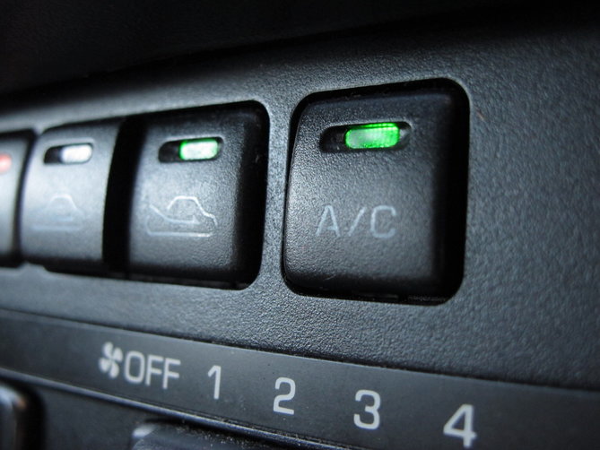

Postprzez rafałmazda » 19 lut 2015, 13:13
następnym razem na spocie bardziej się przyjrzymy tym wynalazkom i może razem dojdziemy do jakiegoś wniosku :D
Postprzez g-rafik » 20 lut 2015, 17:03
No i jak obiecałem...wrzucam kilka dodatkowych zdjęć – ustrojstwa i ...kabli?
Przewody wchodzą w kokpit sterowania pod popielniczkę i za radio i...gdzieś tam.
Po włączeniu klimy...zaświeca się podświetlenie i gdy włączamy tym ustrojstwem klime....wiatrak zwalnia do 1go biegu i...dmucha sobie.

Postprzez Steve » 21 lut 2015, 09:56
Ktos dołozyl modul kontroli do klimy.
Z tylu pewnie bedziesz miał numery urzadzenia, ktore mozesz wygooglowac.

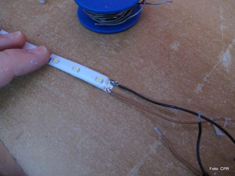

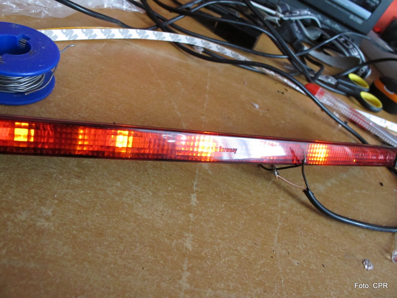

Postprzez g-rafik » 30 mar 2015, 20:03
No i zapomniałem pododawać postów wiec uzupełnię trochę info.

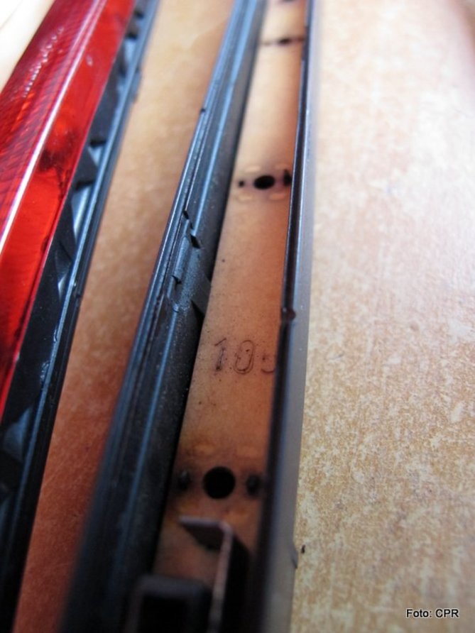

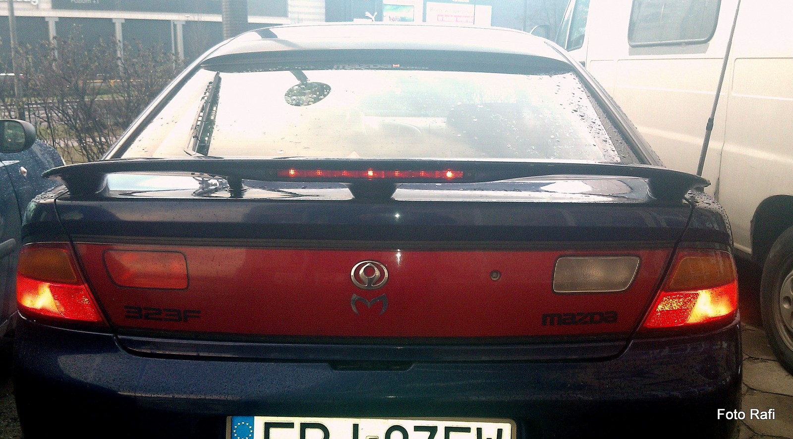

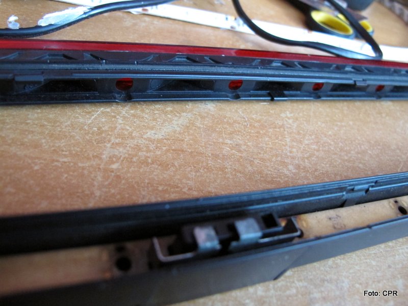

Wstawiam dla potomnych info naprawy stopu.
W sumie po rozkręceniu i obejrzeniu tego co zostało po żaróweczkach i listwie wewnątrz listwy stopu pozostawiało wiele do życzenia. Więc ...
Dopisano 30 mar 2015, 21:07:

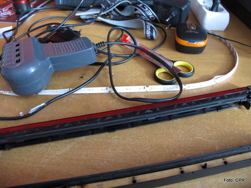

Potem...po oderwaniu wielu plastikowych części postanowiłem założyć taśmę ledową 12 V ale....układ ledów nie pasował za bardzo do otworów po żarówkach w związku z czym pierwszy otwór wypełnił się ledem pojedynczym wraz z rezystorem oporowym. Na wszelki wypadek kupiłem dziesięć ledów i oporników gdyby listwa ledowa nie zdała egzaminu.
Dopisano 30 mar 2015, 21:10:
Wszystko poszło ok, wiec pozostało polutować i założyć w Maździe.
Efekt końcowy....No powiedzmy OK.
Doopy nie urywa ale mógłby być lepszy gdybym założył Ledy czerwone.

Postprzez rafałmazda » 30 mar 2015, 20:37
faktycznie coś szału nie ma <oczy> ale i tak jest lepiej niż bez <spoko>
Postprzez luki_92_92 » 30 mar 2015, 20:55
Mogłeś kupić pasek led 600, wtedy miałbyć 3 ledy na 2.5cm a nie na 5cm i świeciłoby to dużo mocniej a na allegro metr takiego paska kupisz za ~10-15zł ;)
Od: 3 kwi 2009, 18:42
Posty: 2443 (6/12)
Skąd: Sosnowiec
Mazda RX-8 '05
Postprzez g-rafik » 30 mar 2015, 21:38
Nawet nie wiedziałem ze jest cos takiego – LED 600 --- już szukam – Dzięki <nauka>
Dobra znalazłem – chodziło o 600 lumenów...Odpada przyjacielu. Sprawdzane na pojedynczych białych ledach. Zbyt rozjaśniało czerwień. Jedyne wyjście to zamiana na czerwone ledy okrągłe pojedyncze. wklejone w otwory żarówek.
Powino być wtedy OK.
