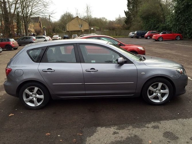

grill jest uszkodzony,i maska samochodu troche odstaje,ale podobno jak naprawi sie grill to i maska pojdzie na doł bo cos tam nie trzyma sie razem poki co :( niewiem,niewiem
Dopisano 11 lut 2015, 17:12:
a i wlasciciel twierdzi ze zderzaka nie wymienial, ale czy to prawda?? to tylko on wie

Hmmm – to zdjęcia "tej" M3? Jeśli tak to nie widzę uszkodzeń na grillu czyli pochodzą sprzed "wypadku" tak?
Jeśli nie wymieniał zderzaka bo był cały to... jak to się stało – wjechał w lufę czołgu, że pogięte z przodu, grill uszkodzony a maska i zderzak nie...

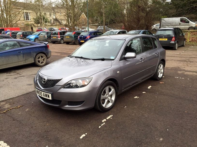

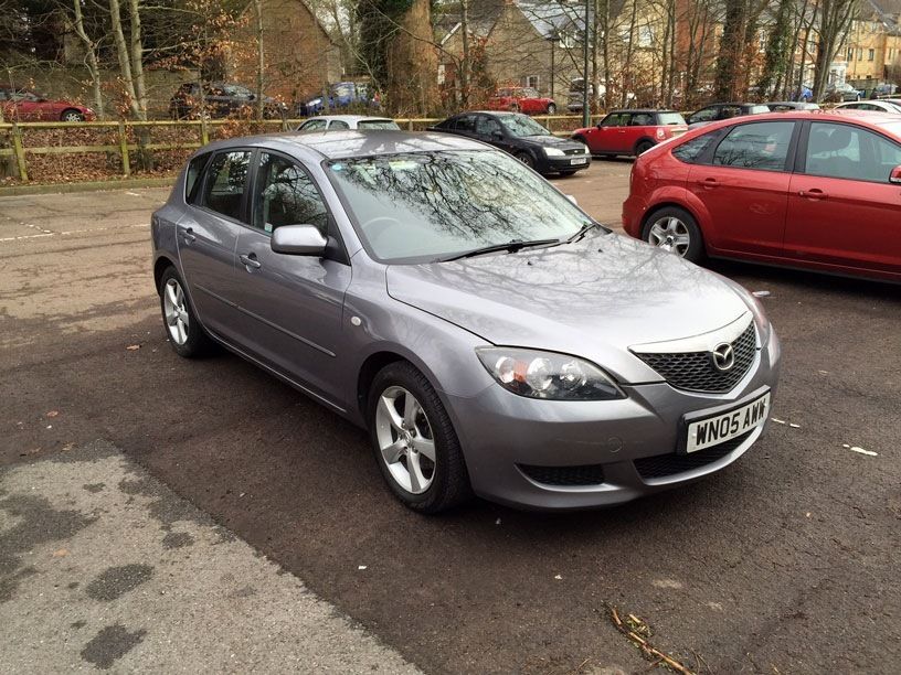

Postprzez maroslaw » 11 lut 2015, 17:37
od tego grila puscily sruby i jest on ruchomy,widzielismy na wlasne oczy:) trzyma sie na jednej srobie bodajze,przejazdzka super nic nie puka nic nie stuka po prostu idealny tylko to ...to to!! koles twierdzi ze ktos mu przywalił w momencie cofania( byla to bardzo mala predkosc) i zapieral sie ze nic nie wymienial,rejestracja byla pogięta a tak to wlasciwie zero sladów uderzenia,ale piekna jest normalnie <serduszka>

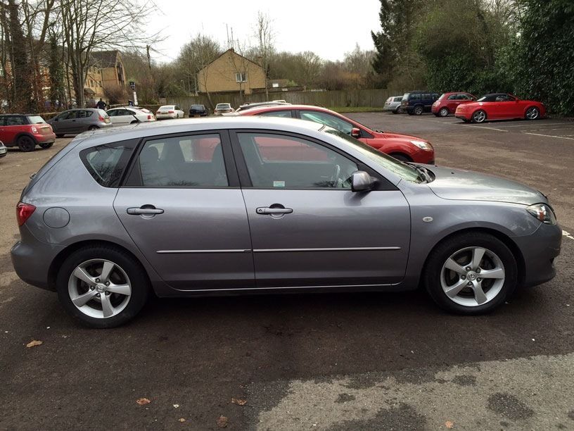

Dopisano 11 lut 2015, 17:40:
na tym widac odstajaca lekko maske

Postprzez tomi911 » 11 lut 2015, 17:45
maroslaw napisał(a):od tego grila puscily sruby i jest on ruchomy,widzielismy na wlasne oczy:) trzyma sie na jednej srobie bodajze,przejazdzka super nic nie puka nic nie stuka po prostu idealny tylko to ...to to!! koles twierdzi ze ktos mu przywalił w momencie cofania( byla to bardzo mala predkosc) i zapieral sie ze nic nie wymienial,rejestracja byla pogięta a tak to wlasciwie zero sladów uderzenia,ale piekna jest normalnie <serduszka>
Nie chce krakać, ale jak dla mnie to podejrzana sprawa – przecież grill to tworzywo sztuczne, do tego o kratownicowej budowie, dość kruche – i nie połamałby się, skoro elementy stalowe bezpośrednio za nim się pogięły...
Bez wizyty w ASO na oględziny bym się nie odważył jej kupić.

Postprzez piterus87 » 11 lut 2015, 17:46
Przy takim zgięciu belki prędkość nie mogła być taka mała jak twierdzi właściciel. Chyba, ze przywaliło w niego 2 tonowe auto:) Poza tym dziwne, że metal się poddał a plastik (zderzak) cały. Na pierwszy rzut oka widać, że zderzak był albo malowany (czyt. klejony i szpachlowany) albo wymieniany. Ma inny odcień.

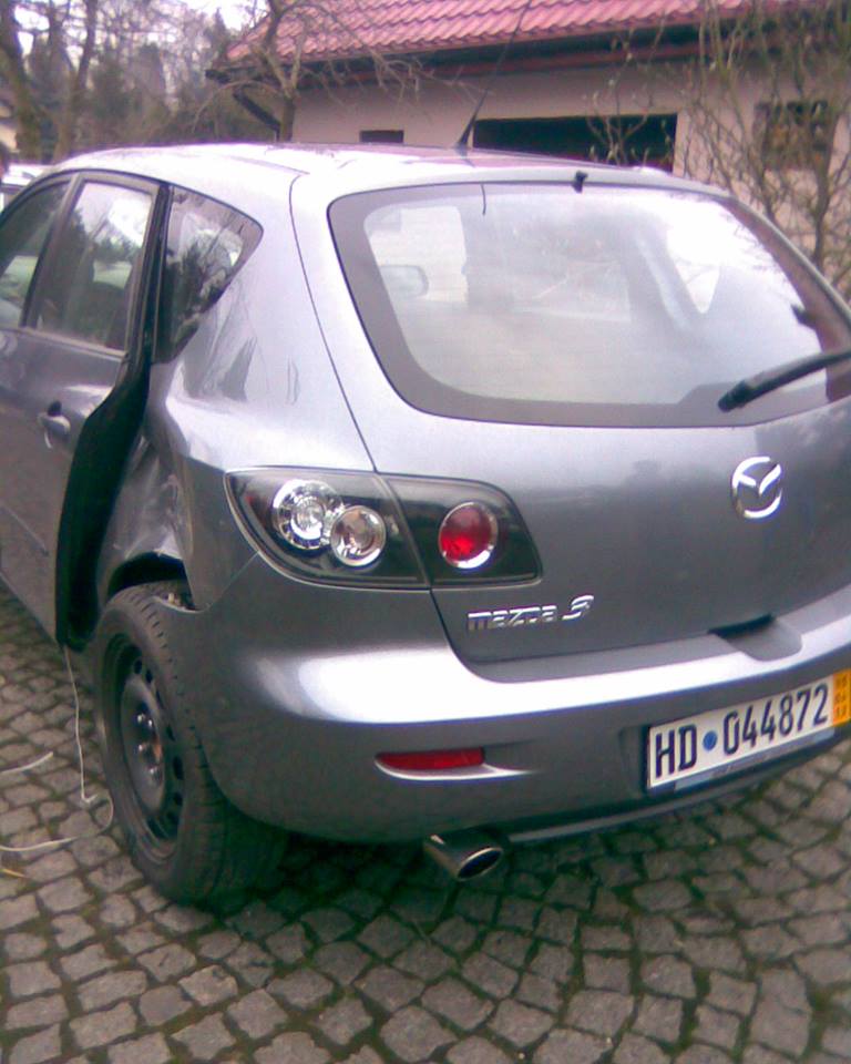

Moglibyście mi podpowiedzieć, ile realnie powinna kosztować Mazda 3 2.0PB z 2004 roku? Mojego taty znajomy sprowadził taką, wersja TOP, chce sprzedać mi za 15.000 zł. Niski przebieg (w co ja nie wierzę, ale może uda mi się to sprawdzić).
Sam do mnie zadzwonił, żebym sobie auto obejrzał zanim zacznie w nim coś robić. Niestety nie miałem jak dojechać i podjechał mój ojciec. Auto jest uszkodzone z dwóch stron, widziałem zdjęcia, ale mój tata je wykonał w taki sposób, że żal pupę ściska. Podobno w rzeczywistości nie wygląda to zbyt poważnie. Obie lampy też są całe i podobno tylko tak na zdjęciu wygląda.
Facet twierdzi, że będzie zrobiona b. dobrze i że nic nie będzie widać, a mam pewne autko. W dzisiejszych czasach, to swojej dziewczynie nie można ufać, co do dopiero koledze ojca :)
Nie dostanę do niej alufelg. Auto jeszcze nigdzie nie jest wystawione. Jak będę miał czas, to będę mógł je obejrzeć samemu, ale już pewnie będzie coś zrobione.
Warto w ogóle zawracać sobie głowę, jeśli uszkodzenie wygląda tak jak wygląda? Już ręce opadają mi przy szukaniu samochodu. Na zdjęciach wszystkie ładne, człowiek traci czas i pieniądze na dojazd a na miejscu okazuje się szrot. Już chyba jestem bliższy kupienia auta trochę uszkodzonego, ale żebym o tym wiedział.
Uszkodzona felga, czego na zdjęciu ja nie widzę. Będzie wymieniona.

Postprzez widmo82 » 15 lut 2015, 19:05
Większość mazd ma te błotniki do roboty, wiec przy okazji będziesz miał nowe :)

Postprzez mazdastance » 16 lut 2015, 07:27

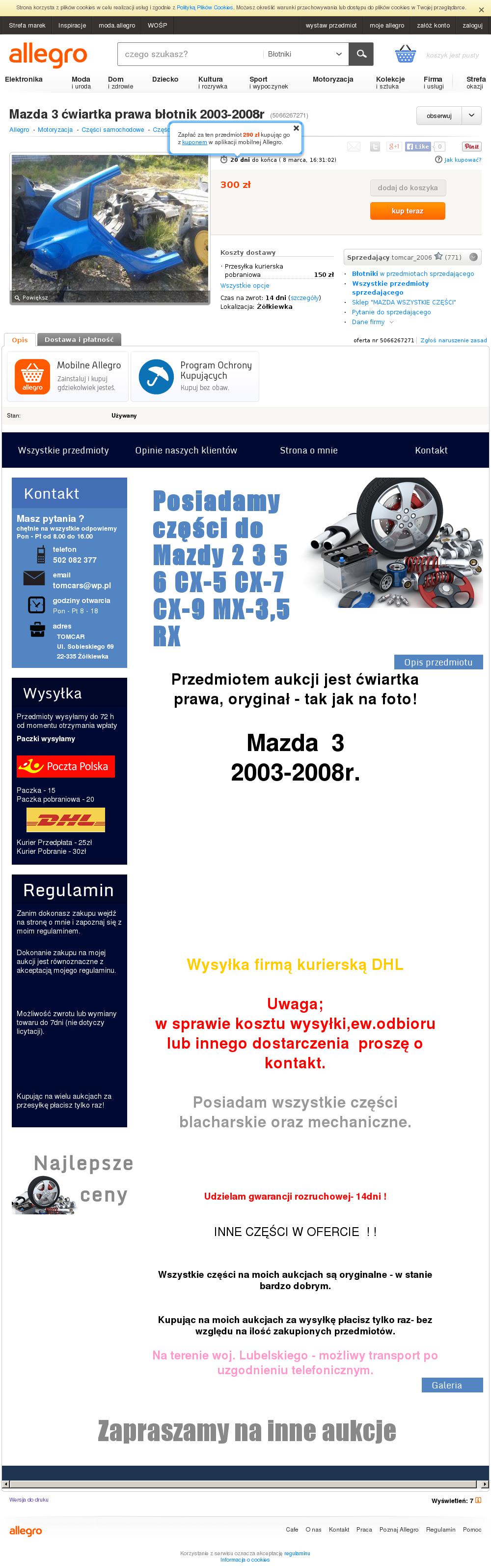

nie ładuj się w tak uszkodzone auto. Tu nie wystarczy wspawać samą reperaturkę a trzeba wspawać całą ćwiartkę. Bądź cierpliwy i szukaj dalej. Niestety ale za dobra mazdę w dobrym stanie trzeba zabulić.
Od: 23 wrz 2014, 11:15
Posty: 77 (0/4)
Auto: japan-2JZ-GE
Postprzez widmo82 » 16 lut 2015, 08:28
Ćwiartkę? Skoro uszkodzone są obie strony to wg. moich wyliczeń, Twojej metody naprawy przy tym uszkodzeniu, wymianie podlega pół auta. Wszystko zależy od tego jak prowadzi się auto, czy ściąga je? Oczywiście pozostaje ryzyko, ze mimo, iż fizycznie nie czujesz różnicy w prowadzeniu to będzie darło opony. Jeśli nie to w zupełności same błotniki. Patrząc na klapę bagażnika to szczeliny nie rozjeżdżają się nadmiernie. Ciekawe jak powstało to uszkodzenie.

Postprzez mazdastance » 16 lut 2015, 09:04
klepac tego nie ma sensu, najszybciej i najprościej to wspawać takie coś i pomalować. Ale ja i tak takiej mazdy bym nie kupił.

Postprzez widmo82 » 16 lut 2015, 09:38
Nie mam zamiaru sprzeczać się o interpretacje ile to jest ćwiartka, ale jeśli auto prowadzi się równo, to podtrzymuję, że spokojnie można takie auto naprawiać. Co z tego, że kupisz za 20tyś nie bitą BK z 2003/4 roku jak i tak będziesz musiał zrobić nadkola. Lepiej zrobić to samemu niż domyślać się jak to zrobił poprzednik. Inna sprawa to na ile realny jest przebieg i w jakim stanie jest silnik.

Postprzez sebastian_ » 16 lut 2015, 18:27
Panowie, dziękuję za odpowiedzi. Nie napalam się jakoś szczególnie na ten samochód, ale obejrzę go w weekend i zrobię jakieś normalne zdjęcia. Może uda się ustalić przebieg i jakoś rozsądnie ocenić stan.
Nie spodziewałem się, że to może być coś poważnego – felga lekko wgnieciona, drzwi ani zderzaki nawet nie ruszone, lampy też nie. Nie da się geometrii w jakimś warsztacie sprawdzić? Nie chciałbym się opierać na swoich subiektywnych odczuciach, bo nigdy Mazdy nie prowadziłem.
