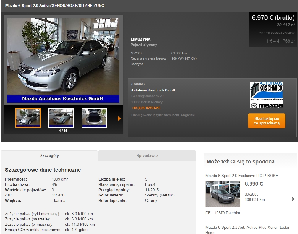

po oględzinach kilku aut w Polsce stwierdziłem, że niestety trzeba odpuścić temat i poszukać na własną rękę za naszą zachodnią granicą. Trafiłem na auto z ogłoszenia poniżej i jutro będę je oglądał.
Prośba o Wasze spostrzeżenia. Wiem, że auto ma wymieniony tylny zderzak w tym serwisie po jakiejś przygodzie parkingowej. Poza tym niby ok, chociaż ta szpara między maską a nadkolem wydaje się podejrzanie duża (niedomknięta klapa? A może tak jest normalnie??). No i ostatnie pytanie co do ceny – rozumiem, że to mniej więcej norma dla tych aut w DE, czy raczej można się mocniej potargować?
http://www.mobile.de/pl/marka/mazda/mod ... 17050.html
Ps. Czy miał ktoś może do czynienia z tym sprzedawcą/serwisem?
Z góry dzięki za komentarze i opinie.

Maska jest źle spasowana, coś się działo z przodem. Z tyłu wydaje mi się że klapa też jest kiepsko spasowana, ale zdjęcie jest słabe i nie można tego dokładnie stwierdzić.
Cena, trochę wysoka + opłaty to wyjdzie ponad 30 tyś. zł
Mi ona się średnio podoba, miała jakieś przygody. Ale to tylko moja taka opinia.

Maska ewidentnie coś nie leży, poza tym na górze piszą repariertier unfallschaden, a pod spodem unfallfrei. Dopisek Unfallfrei niemieckie ASO wstawiają z reguły do samochodów całych w oryginalnym lakierze. Koschnick to zdaje sie ASO także powinni nawet przez tel udzielić wyczerpujących informacji. Co do negocjacji ceny może sie uda pare stówek urwać chociaż przy zakupie jednej sztuki cieżko, w pakietach zawsze sie coś urywa ;)

Panowie maska jest ok, jak dojrzycie to auto ma wysięgniki na masce które zapewne powoduje jej lekkie wypchniecie. Z ceny powinieneś urwać trochę na pewno, najlepiej zrobić to już mailowo a potem próbować jeszcze na miejscu coś ugrać ;)

Marianek napisał(a):jak dojrzycie to auto ma wysięgniki na masce które zapewne powoduje jej lekkie wypchniecie
A no faktycznie, nie zauważyłem ich. Ja by to wymontował, kiepsko to wygląda.

No właśnie z tym się liczyłem, że 30 z opłatami trzeba będzie dać, ale zdołowała mnie opinia o masce. Trochę się uspokoiłem po mailu Marianka, który nota bene sprawdził ją w DSR i przebieg jest ok.
Możecie trochę więcej powiedzieć o tych wysięgnikach? To nie jest standard?
Co do ASO to dzwoniłem tam dwa razy (co prawda nie najlepiej u nich z angielskim, ale dało się pogadać) i sprzedawca powiedział mi, że jeśli chodzi o jakiekolwiek naprawy karoserii to tylko tylny zderzak po jakimś "small accident. Tyle. Z ceny trochę udało mi się już urwać, ale liczę na trochę więcej.

Ktoś te siłowniki maski dodał, nie było ich w tych Mazdach fabrycznie. O tyle kiepsko były dobrane że maska wygląda jak wygląda. Też pytanie czy po ich zdemontowaniu maska wróci do poprzedniego stanu. Ja bym jeszcze poprosił z salony o dokładniejsze zdjęcia tyłu. Duży plus za lampy tylne od MPS-a.

Jeśli ten small akcydent był robiony u nich i nie naruszył ważnych stref można myśleć o aucie.
Wysięgniki nigdy nie były w originale.
