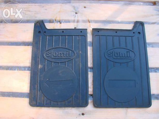

Postprzez MariuS » 21 lut 2015, 12:06
Z chlapaczami to był żart, będą takie jak na zdjęciu poniżej :)

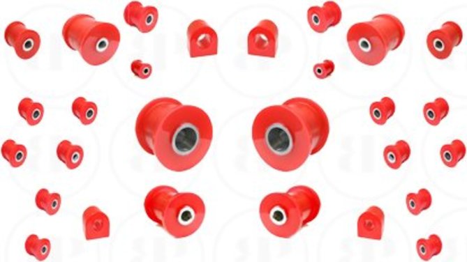

Zamówiłem właśnie komplet 28 poliuretanów. Będą czerwone ( 80 ShA) od Strongflex`a.

Postprzez ravo » 23 lut 2015, 19:44
byś nie miał za twardo :) ważny jest na przekładni bo dużo daje :)

Postprzez Bartek1986 » 23 lut 2015, 21:31
Mam wszędzie czerwone poli w GT i jest ok. Żółte na maglu – Robią mega robotę.
