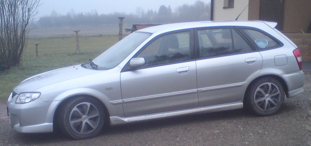

witam panowie mam pytanko . mam efke 2,0 sport jest obniżona i strasznie utrudnia mi to życie w mieście KRAWĘŻNIKI chciał bym ją trochę podnieść ale nie chce żeby była taka wysoka jak w standarcie . przy tym nie chce żeby zrobiła się miękka bo lubie ostro pojeżdzić a ta cegła jest wypas trzyma się drogi jak na szynach . poradżcie panowie gdzie tego szukać i na co zwracać uwagę jakie są wymiary , nie ukrywam ż bede szukał w używkach więc nie chce by ktoś mnie wybzykal. pozdro

daj fotkę jak stoi albo zmierz ile masz od błotnika do ziemi – porównam ze swoją bo może Twoje sprężyny i amorki już są dobite – ja jeżdżę na glebie i nie mam problemów większych :)
albo nisko twardo albo seria jak koza ;) można gwint ogarnąć ale tani nie będzie i wtedy możesz wyregulować go jak chcesz.

Na moje blade oko auto stoi w porządku. Jeśli idzie o podkładki: nie podkładki tylko gumy usztywniające,założysz je zarówno z przodu jak i z tyłu;przy dynamicznej jeździe po zakrętach,poczujesz jakby z zawiechą było coś nie halo.

stoi jak powinna, te podkładki mają to do siebie że sprężyna może z nich się zsunąć – niestety nie jest to dobra opcja!
