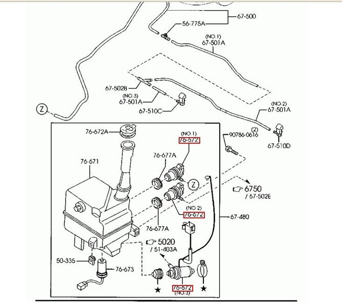

Zastanawiam się też ile pompek jest podpiętych do zbiorniczka, bo wszędzie piszą, że dwie ale tak jest chyba w wersji przed liftem więc nie wiem. Znalazłem na japancars.ru coś takiego (załącznik) i tu chyba występują 3 pompki.
Zanim coś zacznę rozbierać to wolę zapytać szanownych kolegów gdzie szukać przyczyny. Na razie nie chcę demontować zderzaka, bo robota może pójść na marne.

Postprzez dobrzyn22 » 7 sie 2016, 09:20
kurde, niedawno to rozbierałem i na 99%, przód i tył mają osobne pompki. Jeżeli u Ciebie nie słychać działania tej na przód, to pewnie "się skończyła". Wymiana nie jest trudna – jak już demontowałeś zderzak, to max 1 godz roboty.
PS. 3-cia pompka to była chyba opcja i jest używana do spryskiwaczy reflektorów

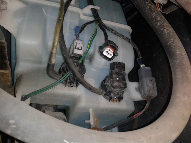

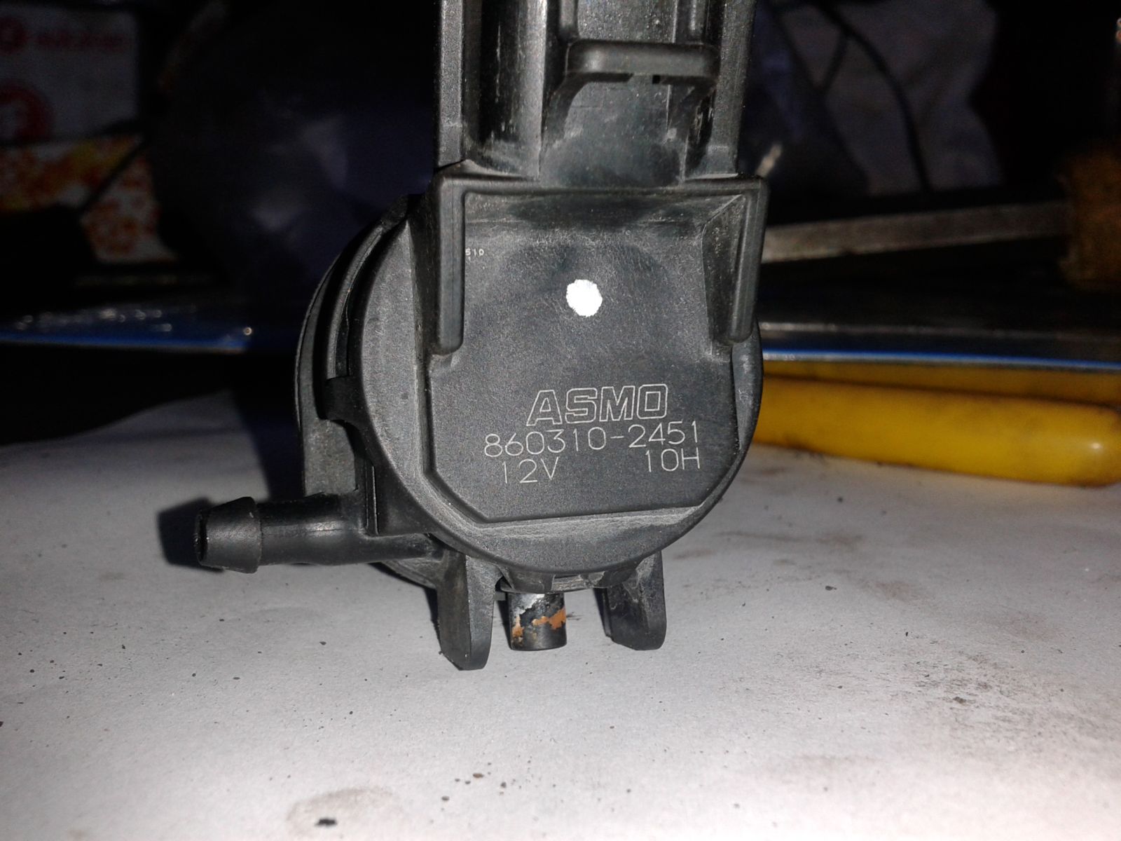

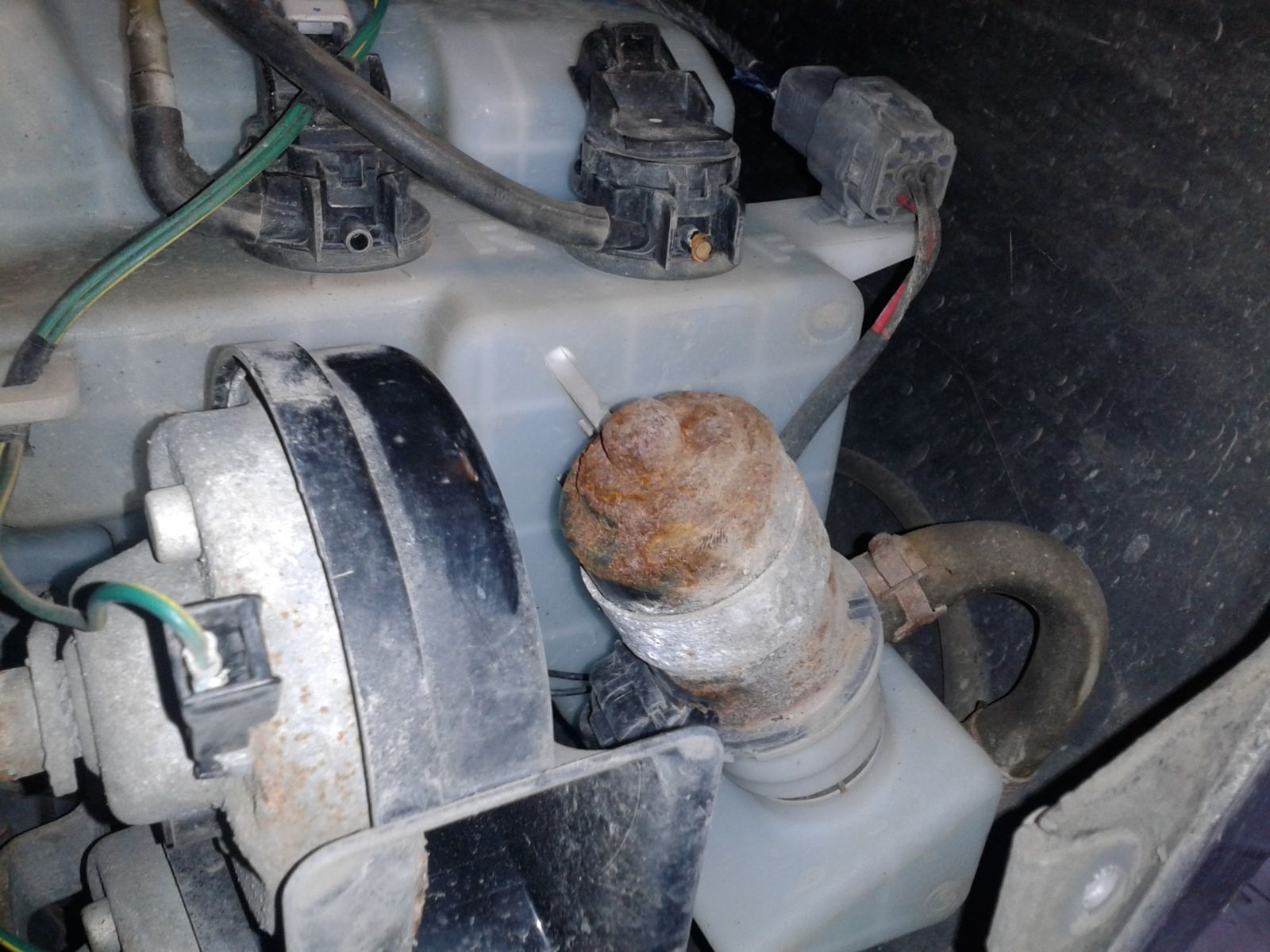

Postprzez ericsson1 » 18 sie 2016, 18:51
Ogólnie tak. W końcu znalazłem chwilę dla swojego autka – wiecie jak jest, praca albo pogoda nie dopisywała. Dziś odkręciłem koło i nadkole (4śruby) i okazał mi się się cały zbiorniczek wraz z trzema pompkami i czujnikiem poziomu płynu. Na początek odczepiłem wtyczkę od pompki przedniej szyby i podpiąłem żaróweczkę i włączyłem spryski na szybę i żarówka świeci więc prąd dochodzi. Zdemontowałem pompkę i podłączyłem ją bezpośrednio pod akumulator i ku mojemu zdziwieniu zadziałała. Po ponownym zamontowaniu pompki i przeczyszczeniu styków i wtyczki preparatem pomogło <jupi> Styki były błyszczące, a wtyczka siedziała prawidłowo tzn była zatrzaśnięta więc nie wiem tak naprawdę gdzie był problem.
Zrobiłem kilka fotek:
