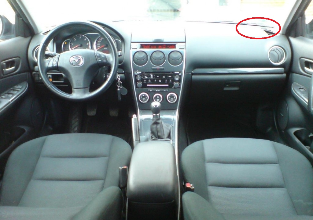

Postprzez swirek » 1 lut 2015, 19:06
No to temat deki jak na tą chwilę ogarnięty :) . Wystarczyło trochę silikonu w spreju i od dwóch tygodni cisza :P

Postprzez matthies » 3 lut 2015, 17:38
A poka gdzie dokładnie psikałeś?

Postprzez swirek » 3 lut 2015, 23:47
Pryskałem tak żeby silikon spływał po szybie pod deskę. I tak jak pisałem skrzypiało mi z prawej strony, na przeciwko fotela pasażera to tam pryskałem.

Postprzez matthies » 4 lut 2015, 23:40
fotki please, bo teraz zimno i u mnie się też zaczęło...

Postprzez swirek » 5 lut 2015, 23:03
xRafalx napisał(a): już nie skrzypi ani z prawej ani z lewej? :)
Nie skrzypi, chyba że wjadę w większą dziurę, ale ogólnie cisza :)
matthies napisał(a):fotki please
Pryskałem w miejscu zaznaczonym czerwonym kółkiem, bo tam mi trzeszczało ( zdjęcie jest poglądowe pobrane z internetu).

Postprzez matthies » 6 lut 2015, 15:45
dzięki. Czyli trzeba psikąć między szybę a nawiewy? Będe musiał u siebie spróbować.
