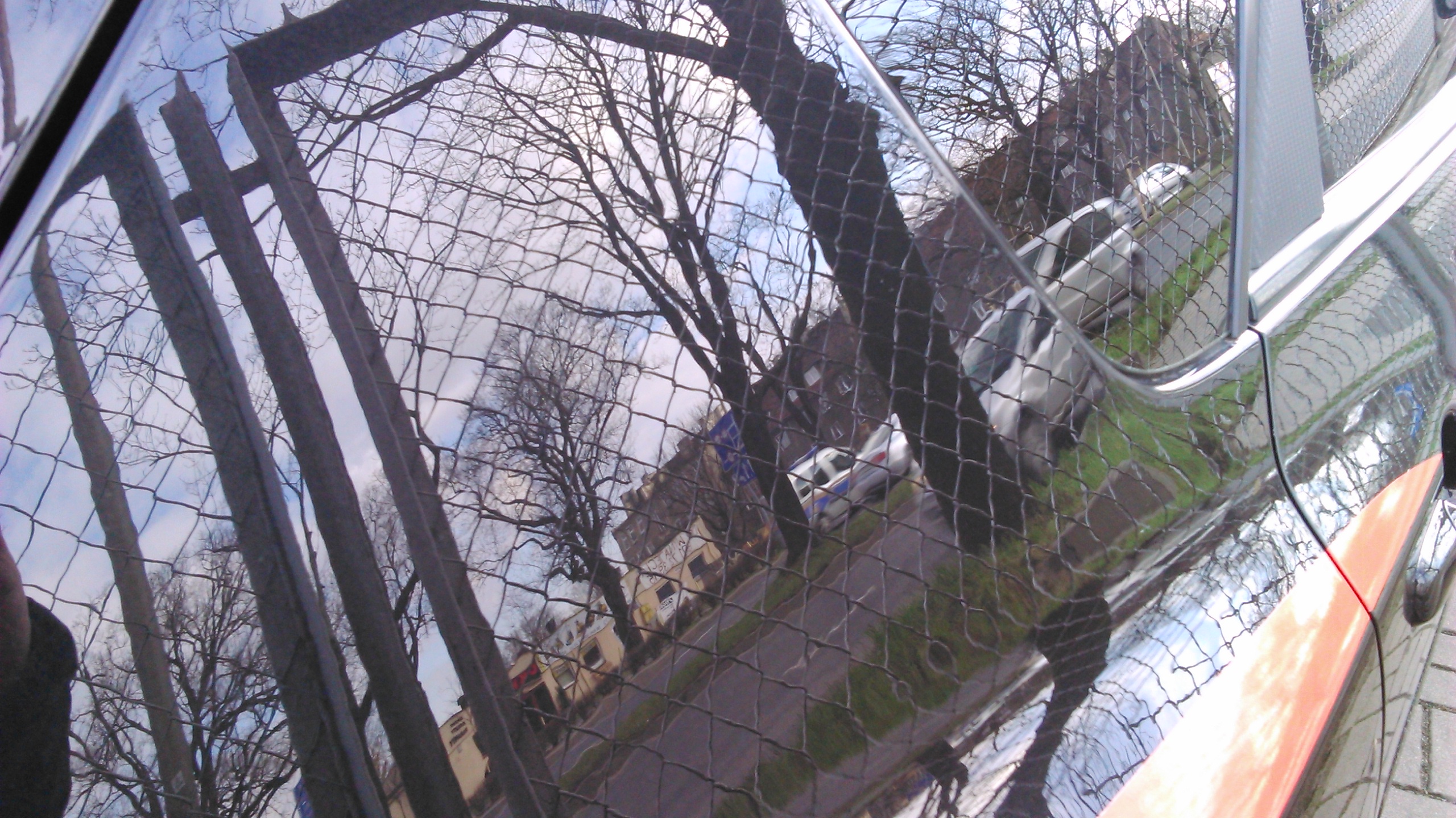

Postprzez marcin255 » 31 sty 2015, 15:21
mass13 napisał(a):Teraz co tydzień
żarcik taki , co tydzień ?
widmo82 napisał(a):robil dużo brudnych tras i myl codziennie
Jeszcze lepiej , raz w miesiącu nie może być ?
Nie mam dziś czasu takie na szybko lustereczko
