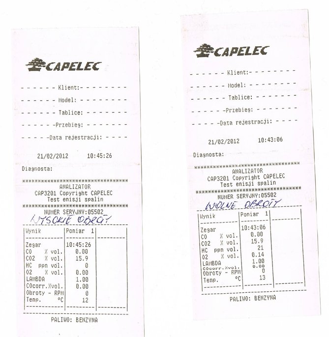

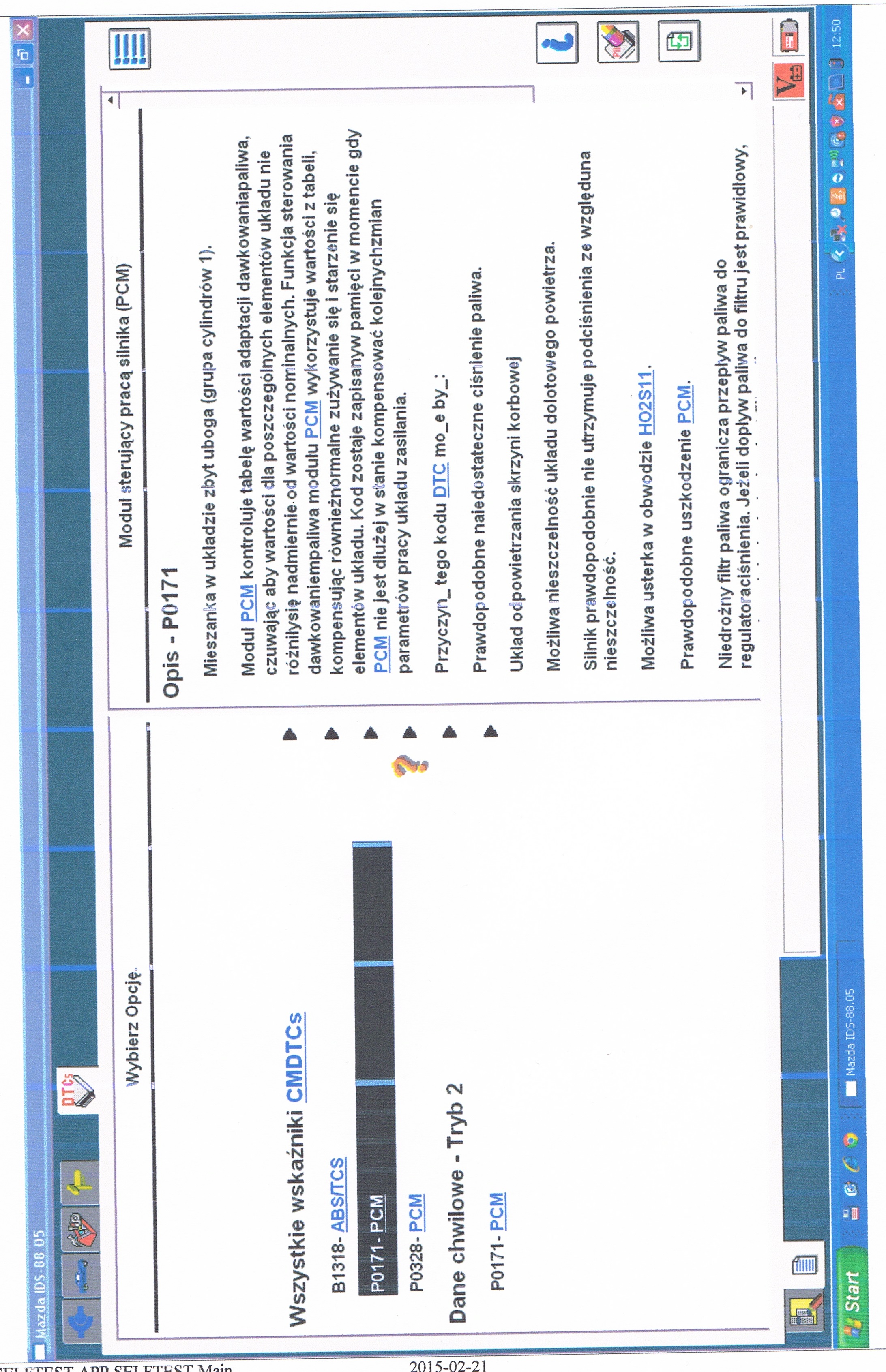

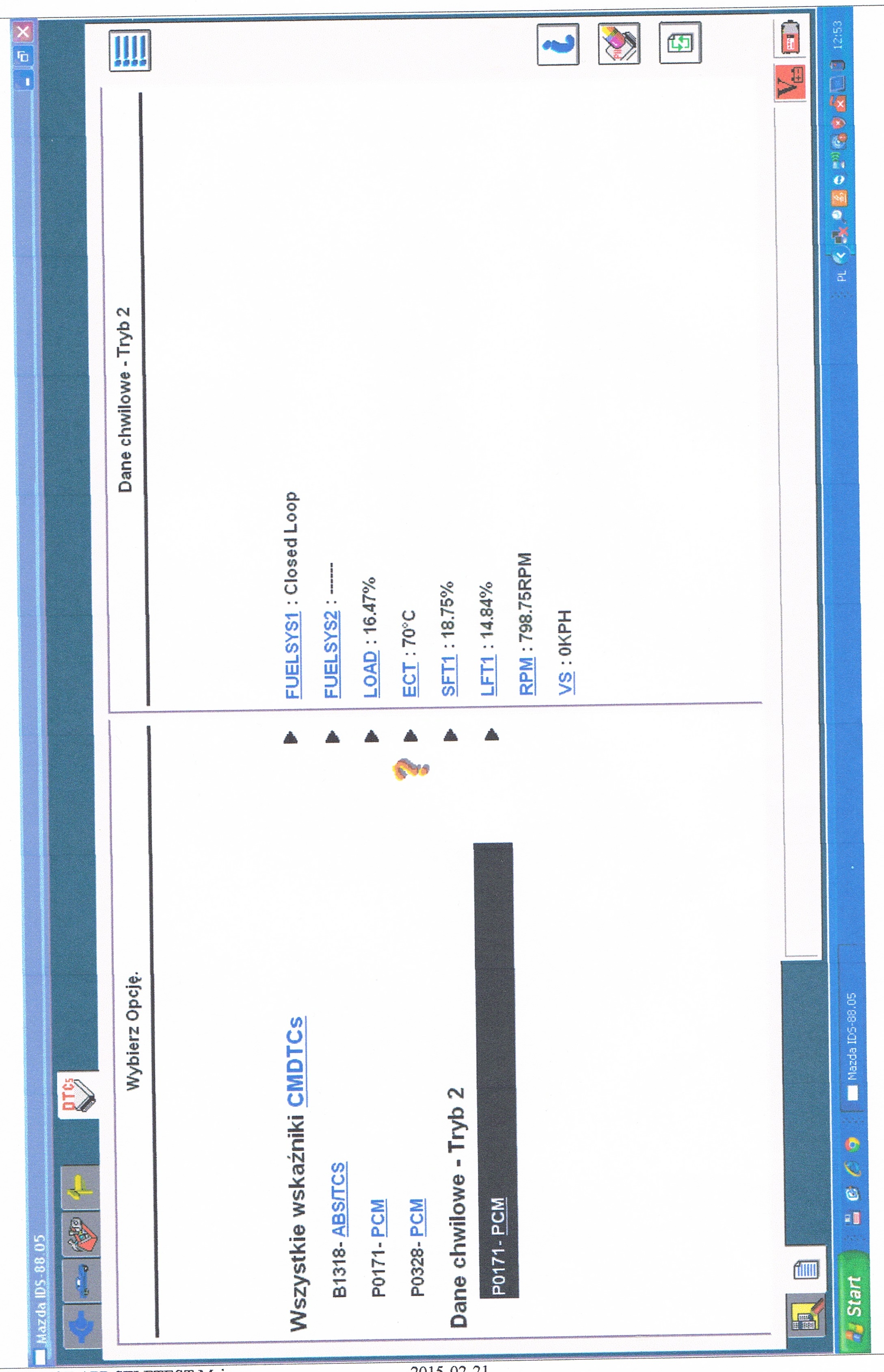

Postprzez El-Vis » 4 mar 2015, 21:52
Witam Panowie ponownie.
Przepraszam za odkopanie ale mam w końcu stosowne dokumenty :)
1. Odczyt analizy spalin (wolne i wysokie obroty).
2. Komputerowe sprawdzenie błędów (oryginalne do Mazdy).
Ktoś może ma jakiś pomysł o co tutaj chodzi...?
Może w końcu uda się znaleźć usterkę :)

Postprzez tadziol » 4 mar 2015, 22:14
P 0171 opiera się o pierwszą sondę.Którą wymieniłeś?

Postprzez El-Vis » 4 mar 2015, 22:30
Nie mam zielonego pojęcia.
Na analizatorze spalin powiedziano mi, że sondy chodzą jak trzeba.
Pojechałem na sprawdzenie błędów i to wszystko dostałem...
Wygląda na to, że to jednak nie jest żadna sonda – tylko co?

Postprzez tadziol » 4 mar 2015, 22:36
El-Vis napisał(a):Sonda wymieniona na uniwersalną
tadziol napisał(a):Którą wymieniłeś?
El-Vis napisał(a):Nie mam zielonego pojęcia.
no i gitara... <spoko> nic nie wiadomo <lol>
masz za ubogą mieszankę na jałowym biegu.nieszczelność dolotu sprawdź,przepływomierz umyj.
