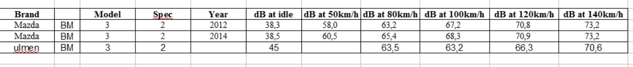

Ok, mam serię pomiarów. Wszystkie pomiary wg. charakterystyki A, czyli typowej dla ludzkiego ucha. Pomiary do 140km/h (względy bezpieczeństwa i generalnie szybciej nie jeżdzę). Powyżej 90km/h załączony tempomat. Opony zimowe. Autostrada A4. Klima zredukowana do pierwszego poziomu nawiewu, oczywiście bez muzyki itp. Urządzenie ulokowane w pojemniku na kubek który wyłożyłem czapką (nie stukał itp.)
Prędkość Poziom głośności
km/h dBA
Postój 56,8 (zimny)/ 45(ciepły)
40 57 (3bieg) 59,1(2 bieg)
60 60,4 (4 bieg)
80 63,5 (5 bieg)
90 62,7 (6 bieg)
100 63,3 (5 bieg)/63,2 6 bieg)
110 63,5 (luz)
110 64,3 (6 bieg)
120 66,3 (6 bieg)
130 69,8 (6 bieg)
140 70,6 (6 bieg)
Odkurzacz Rowenta Compacteo na pełnej mocy (odległość 3m): 76,2dBA <glupek2>

No to mamy pierwszy pomiar ;)
Wychodzi inaczej niż fabryka podaje... <oczy>
