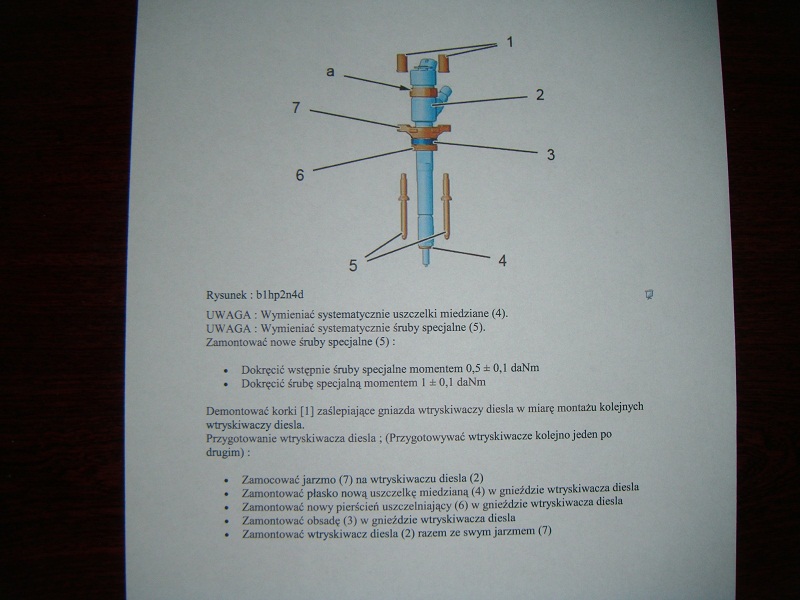

Proszę także mi opisać jak wygląda uszczelnienie wtryskiwacze, ile i jakie podkładki, uszczelniacze są na wtrysku. Gdzieś wyczytałem że jest właśnie jakąś plastikowa tulejka. Proszę o szybka odpowiedz bo auto czeka, pozdr

Są to tzw. ustalacze wtrysków
http://www.ford-esklep.pl/pl/p/Gniazdo- ... -FORD/2344
Ale te które są dobre możesz pozostawić znaczy ustalacze/obsada, pozostałe lepiej zamontować nowe podkładki+uszczelki.

Mi przynajmniej nic nie wiadomo o występowaniu jakiejś dodatkowej tulei i nie ma mowy o czymś takim w serwisówce tego silnika:
Nawet nie ma mowy o możliwości wystąpienia takiej ewentualności – chyba że wcześniej coś się stało i ktoś zastosował dodatkową tuleję ale to są tylko moje przypuszczenia i nie chcę zajmować 100% stanowiska że tuleje występują lub nie występują.
Na przekrojach głowicy też ich brak.
