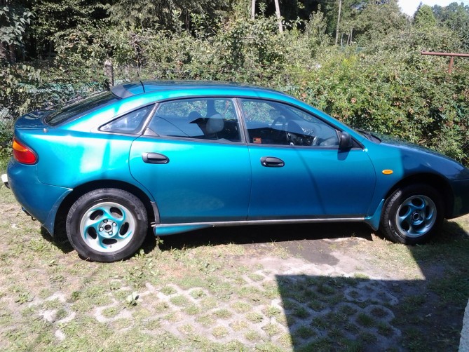

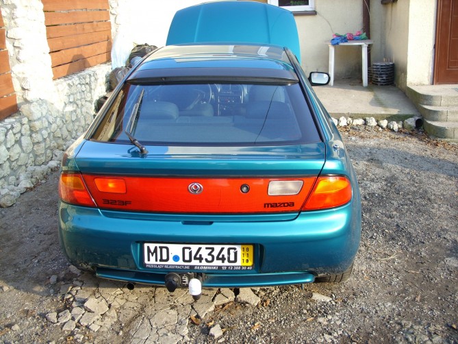

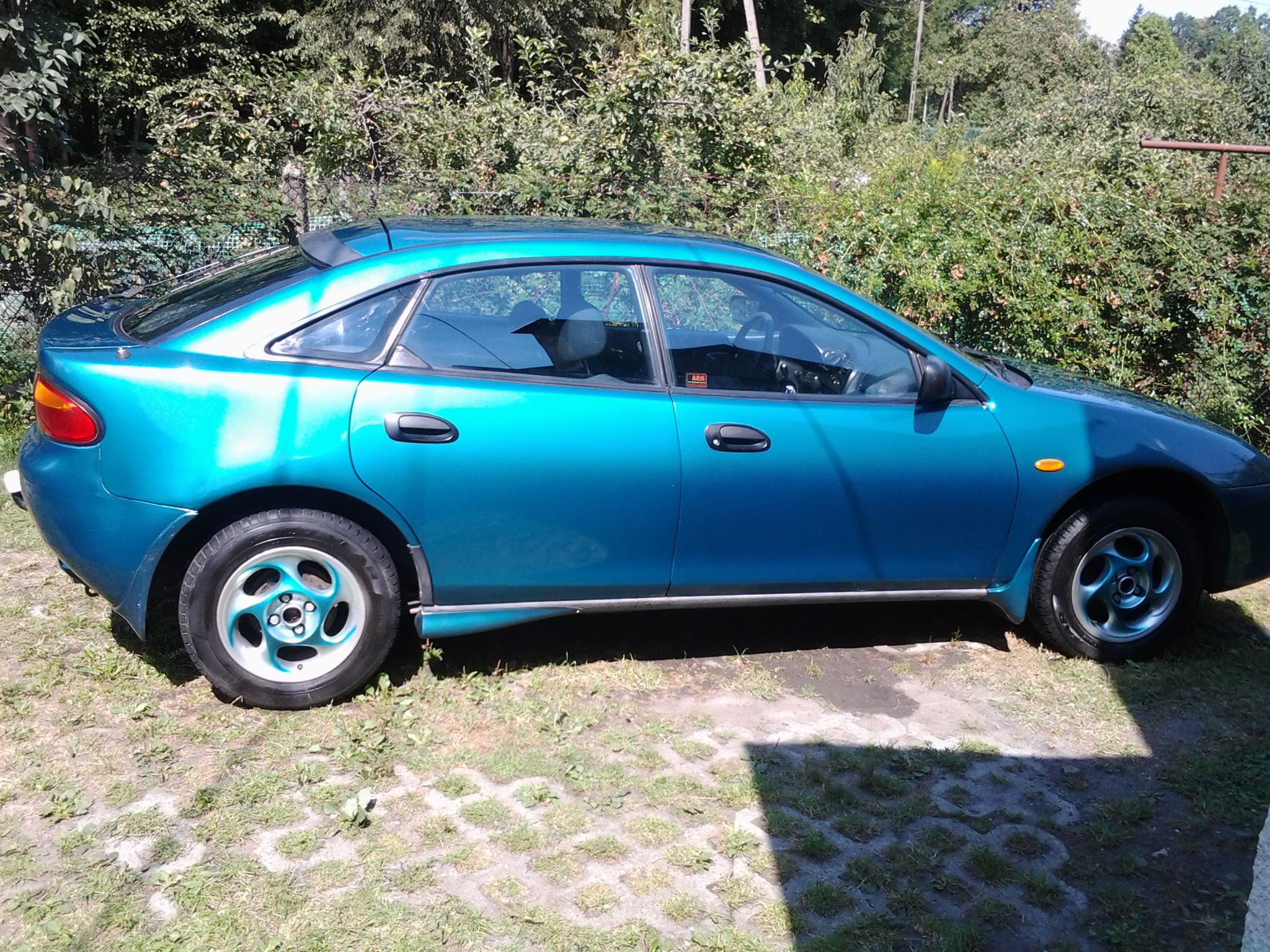

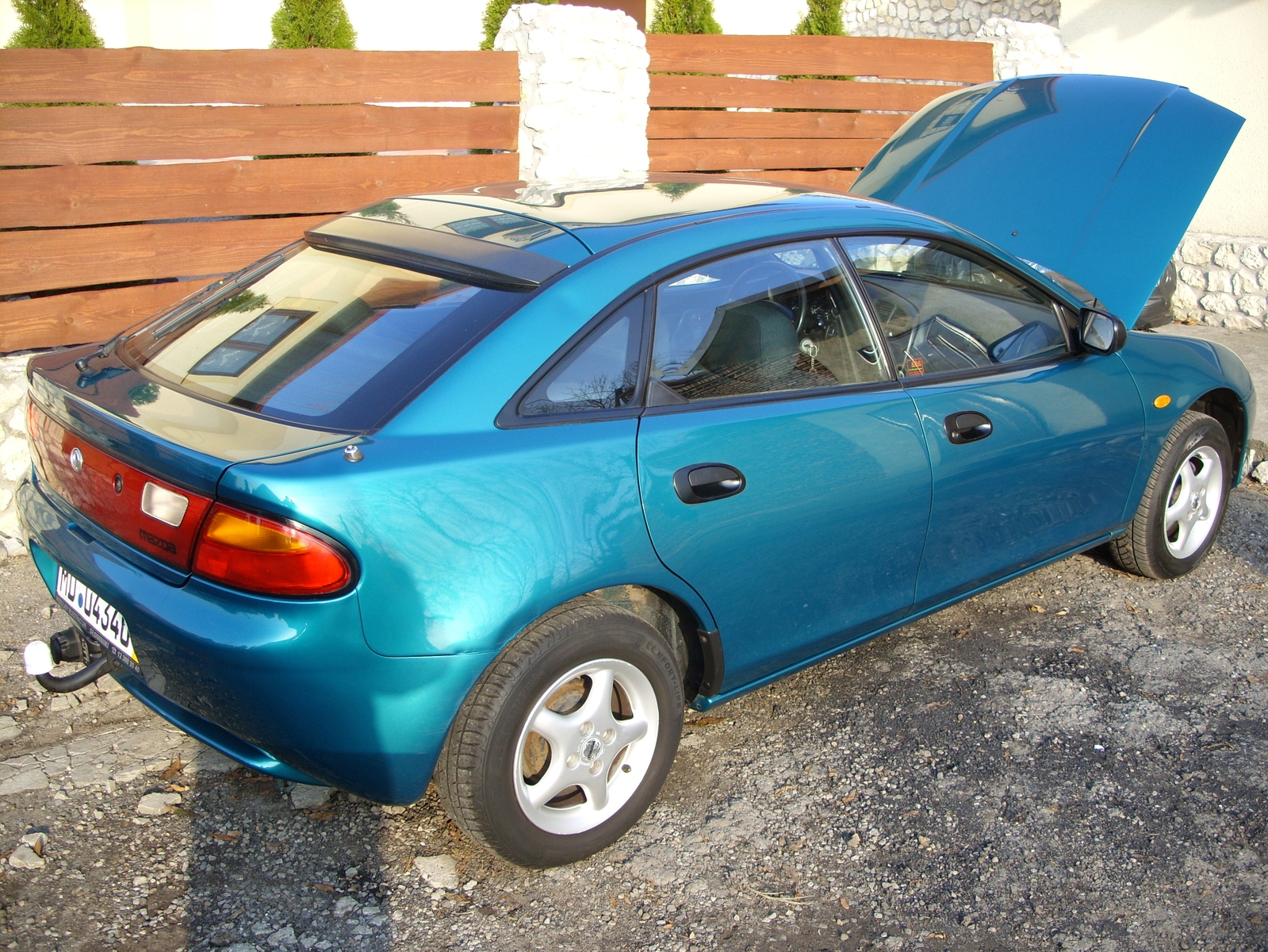

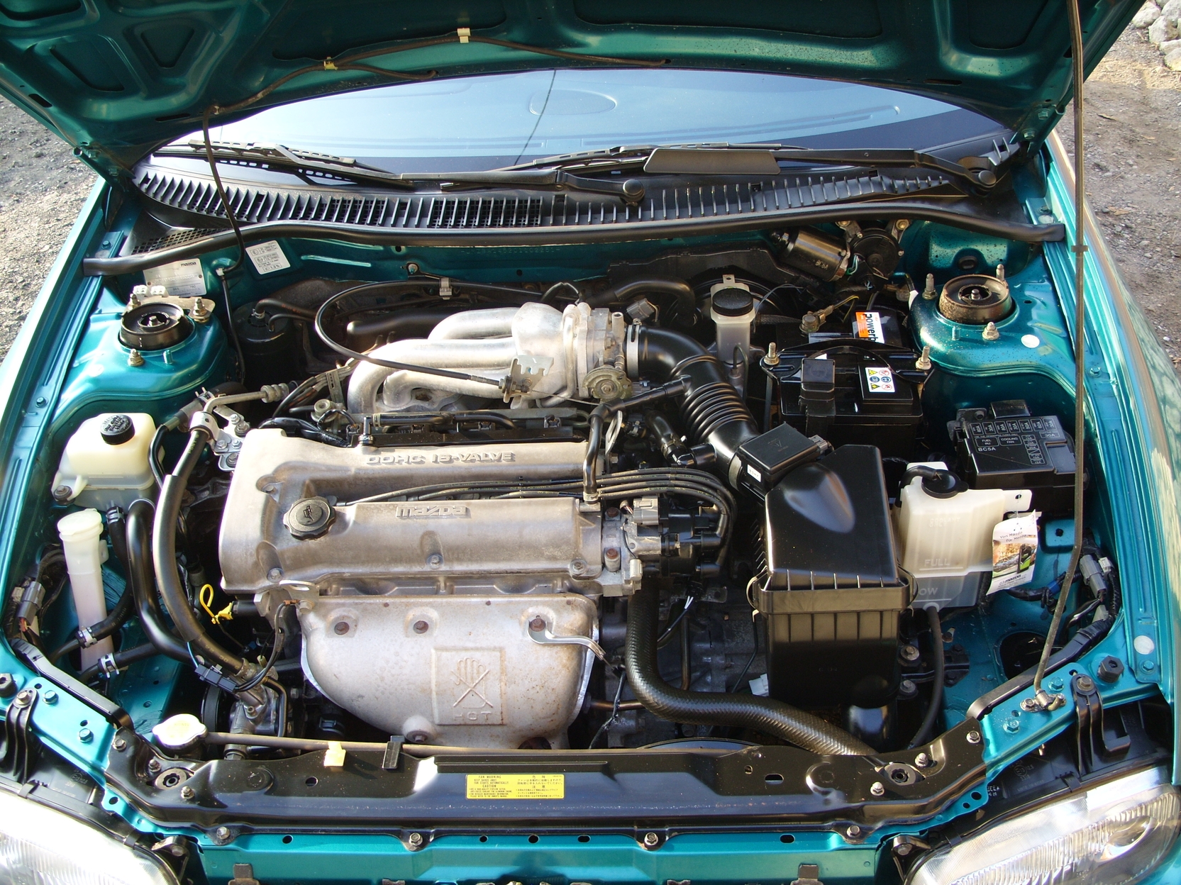

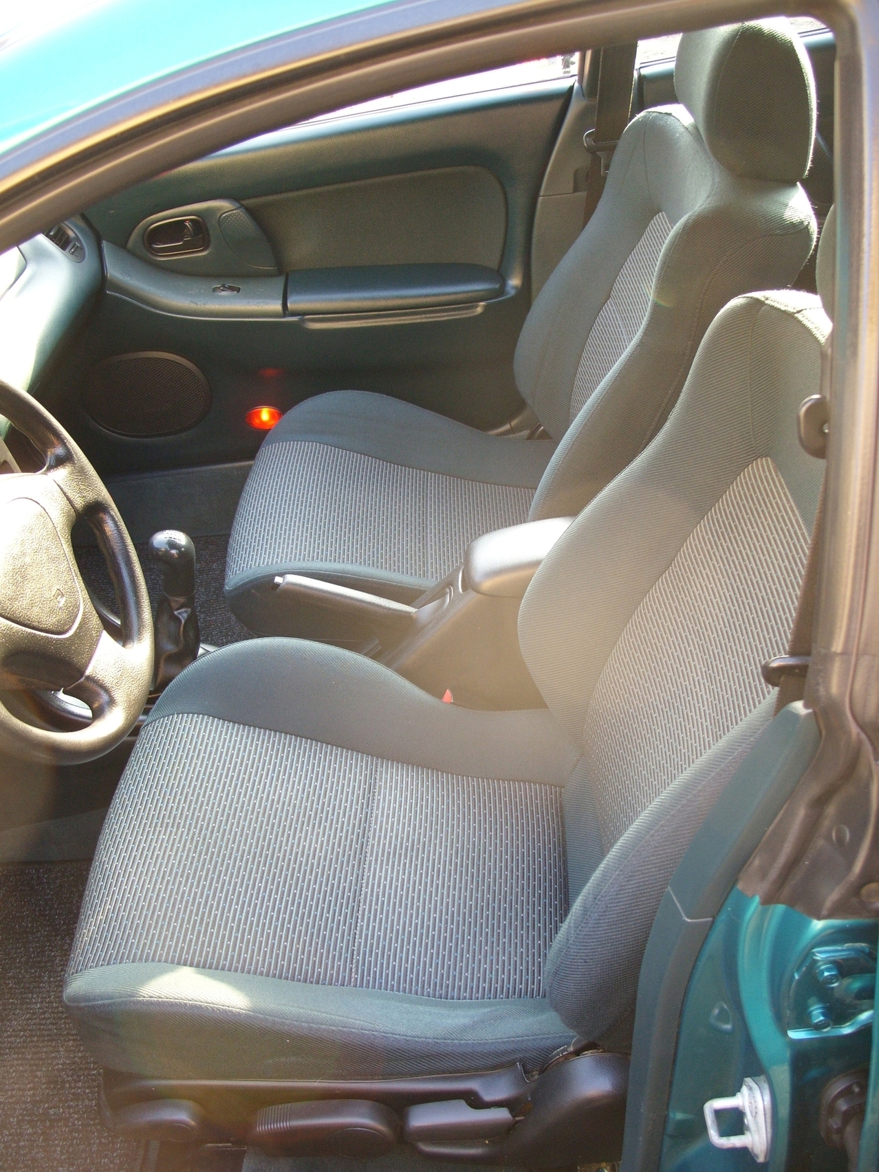

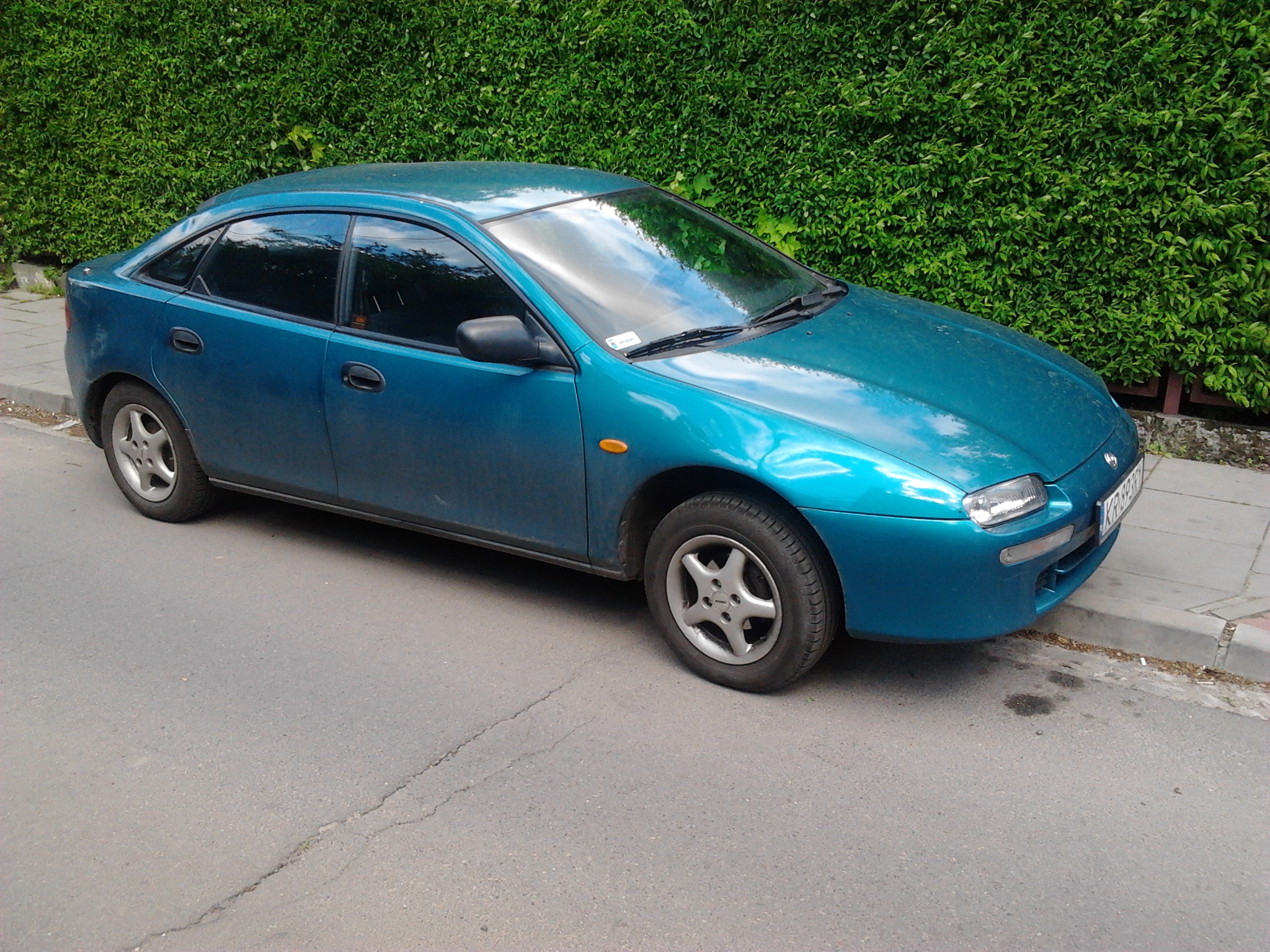

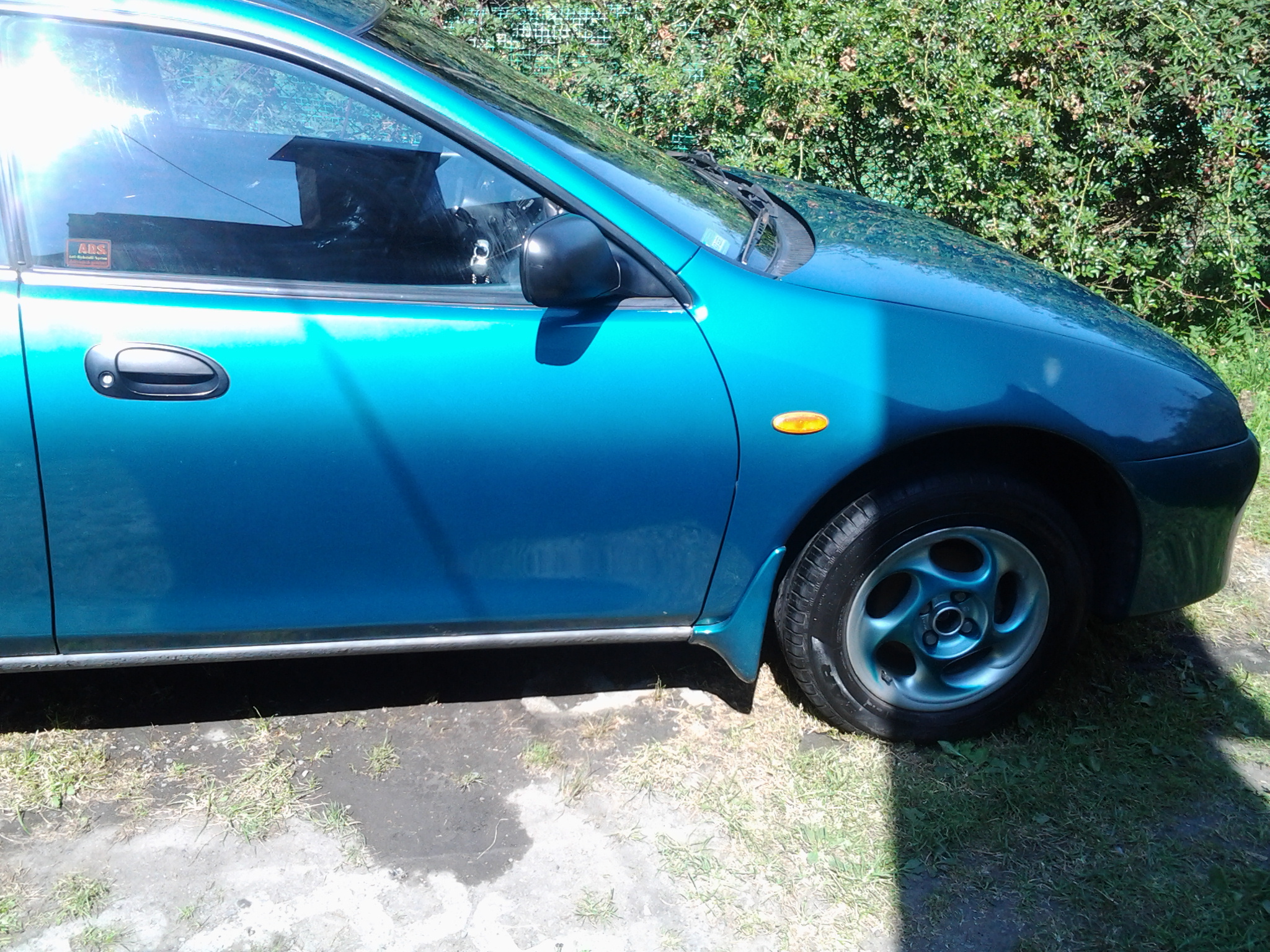

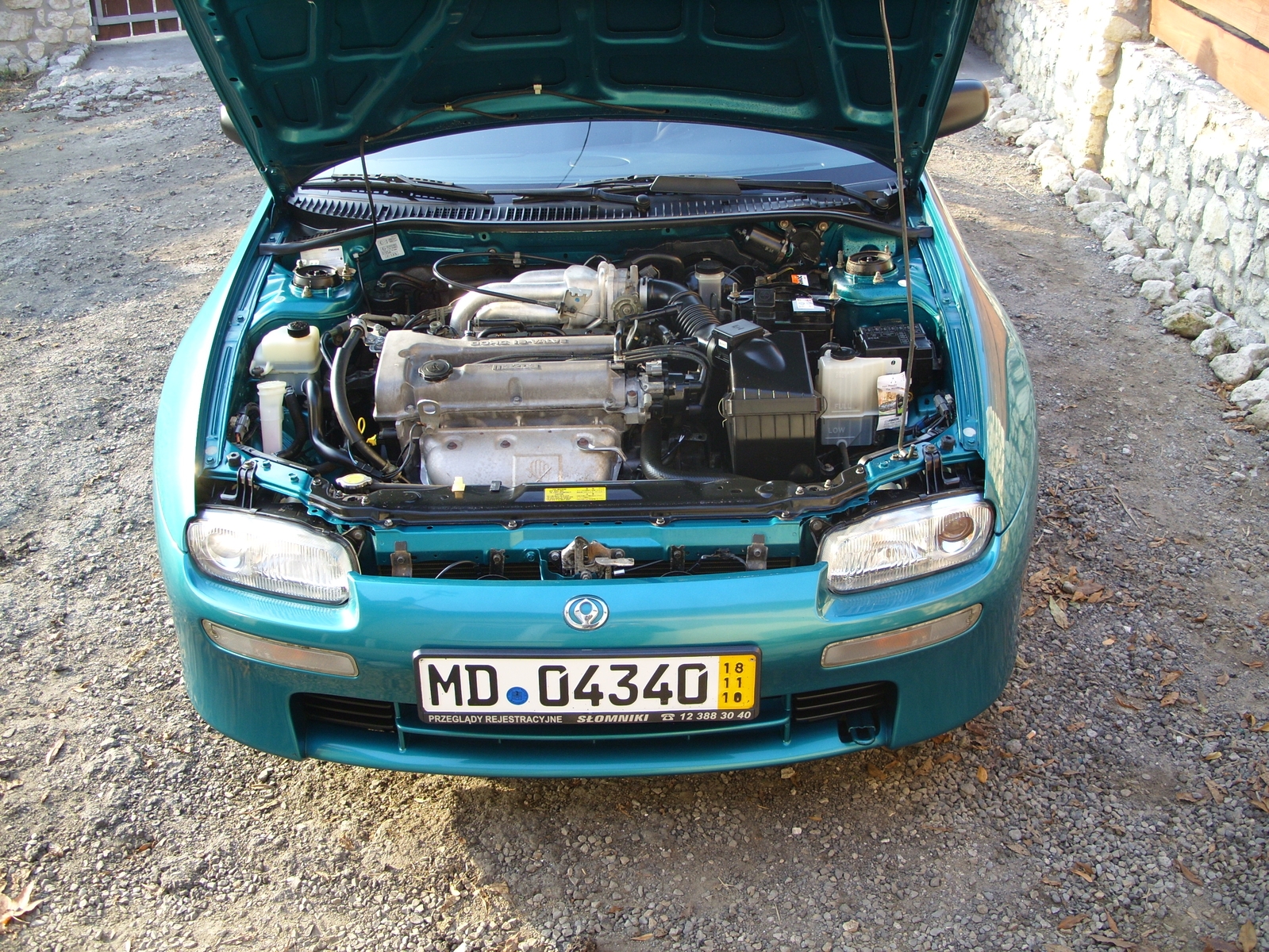

Kilka zdjęć...
W dniu zakupu:
W tzw. między czasie:

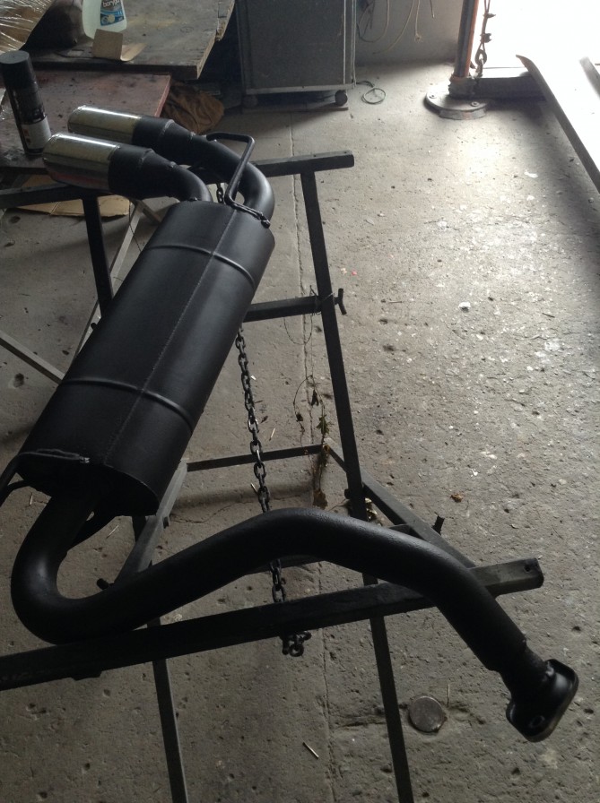

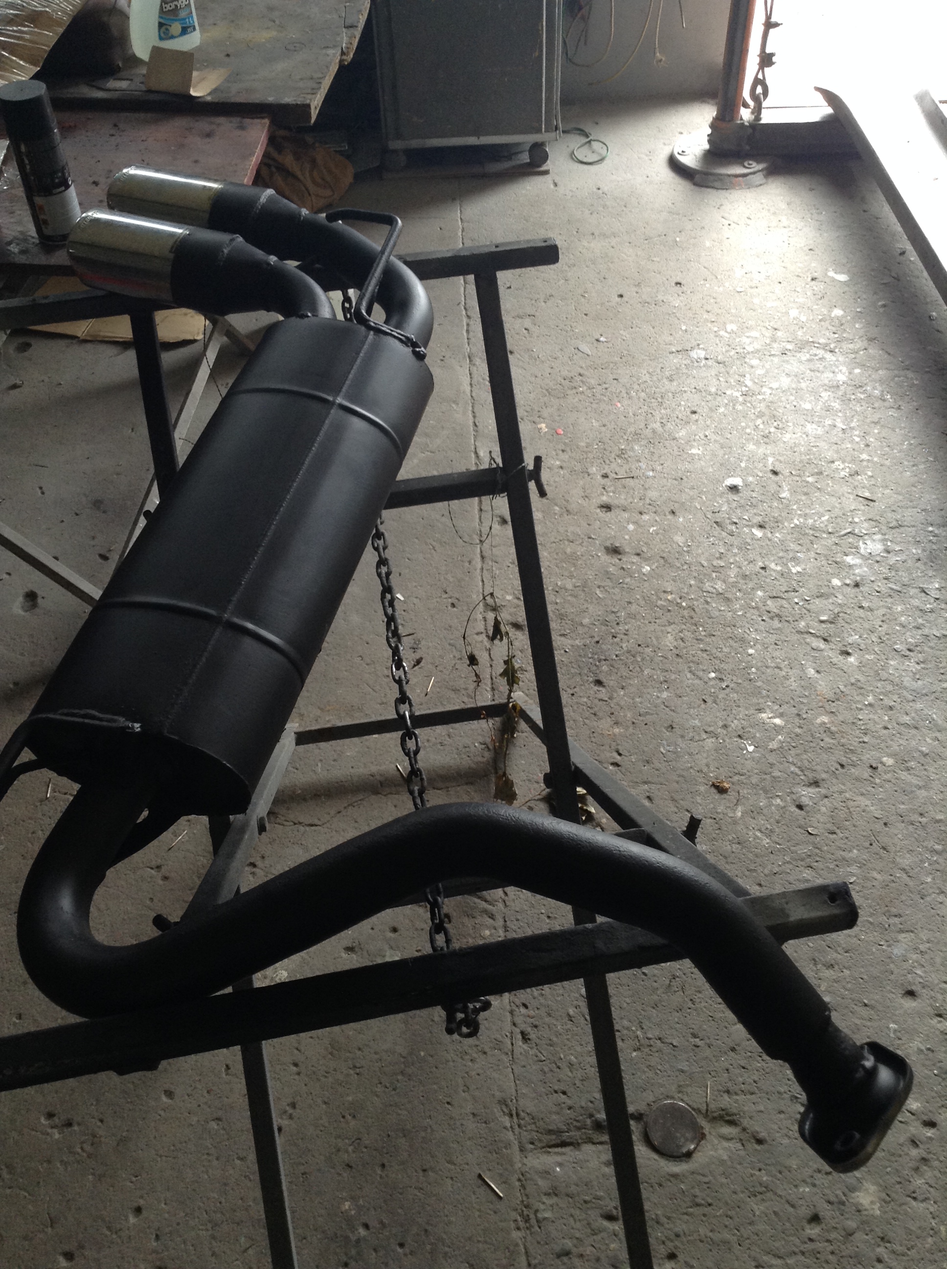

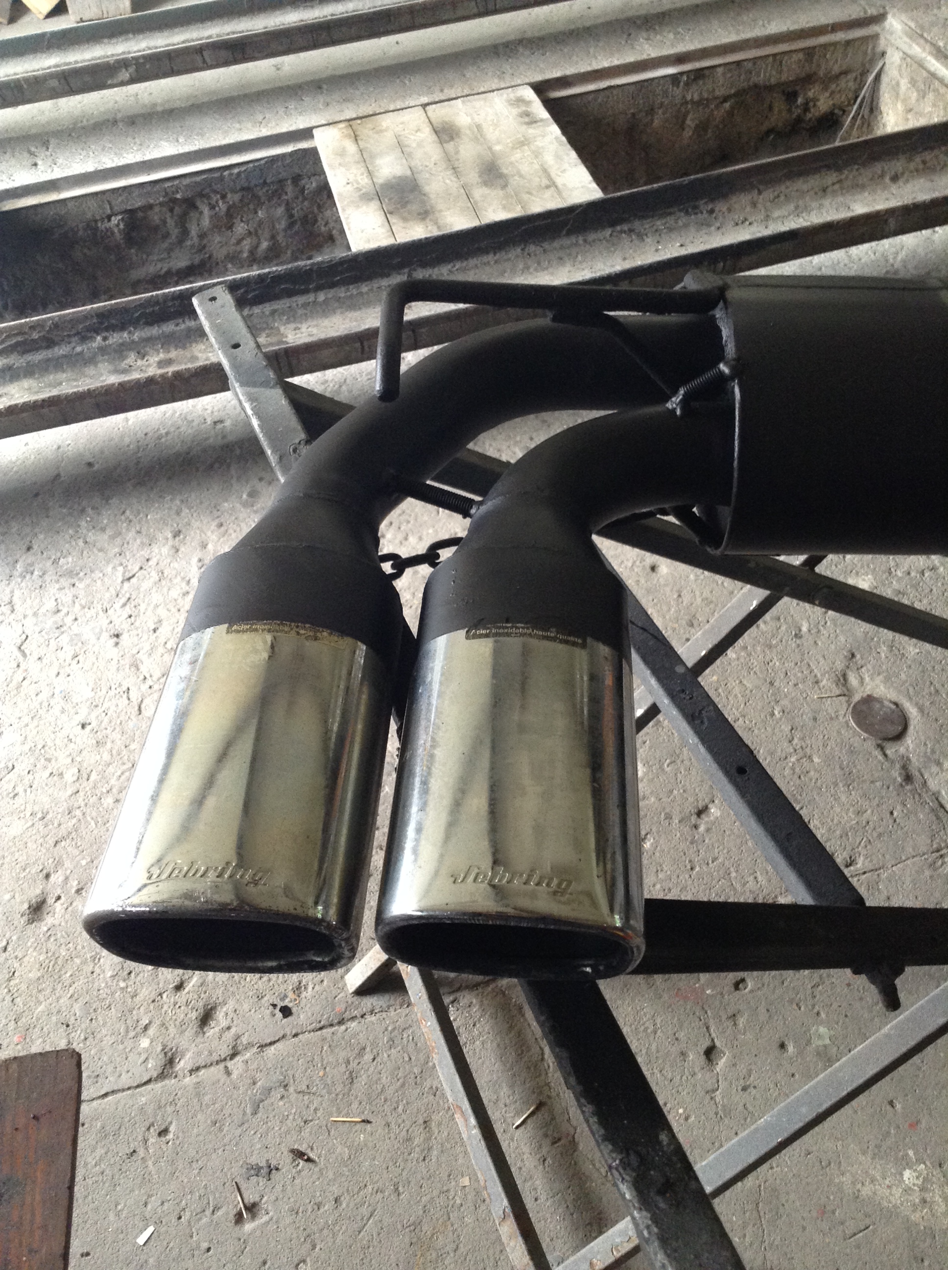

Wydech sebring:

Czemu progi pomalowałeś na szaro?

Co do progów to baranek tak na nich wygląda. Przy konserwacji polecieliśmy też progi.

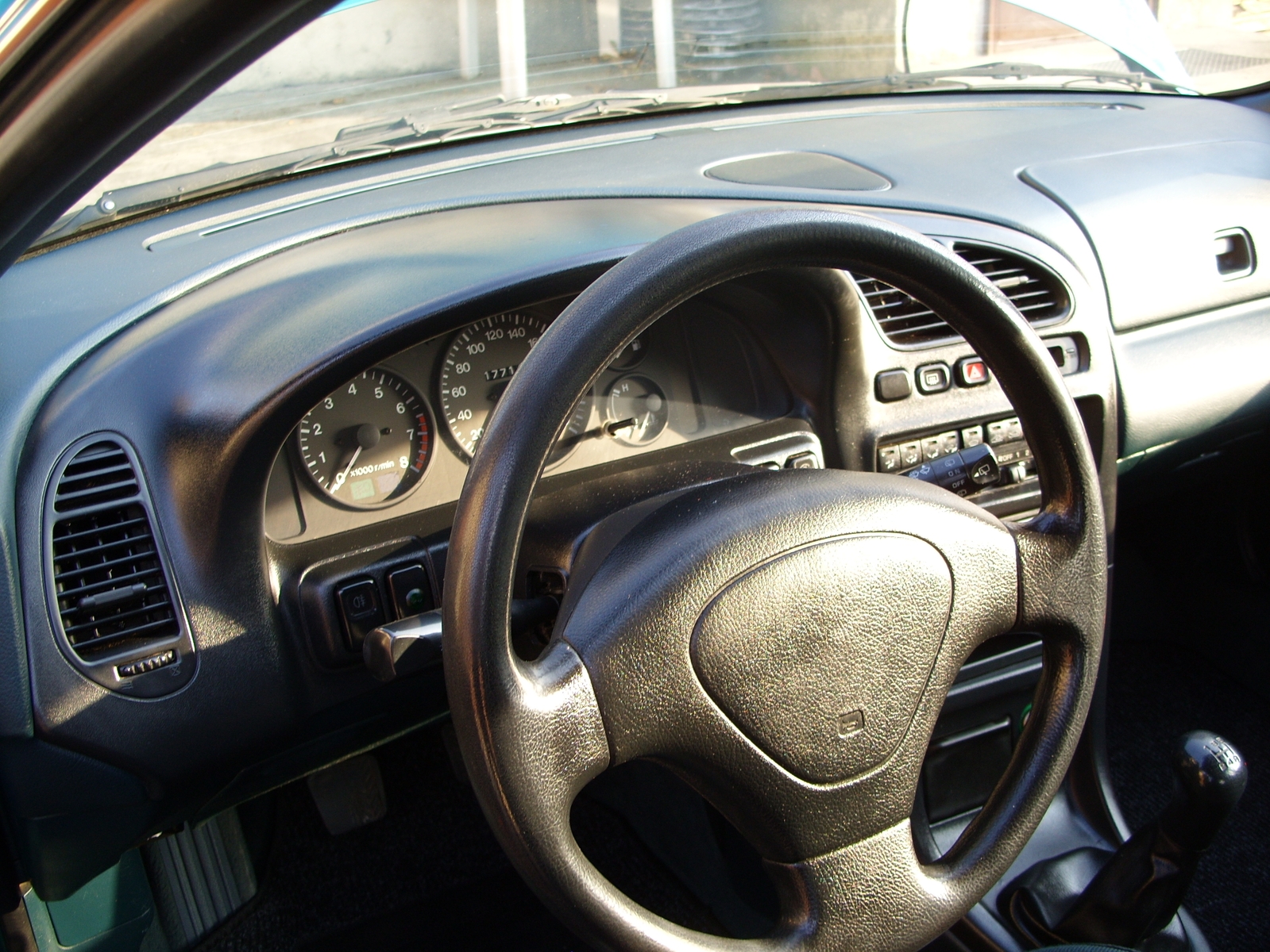

A mam jeszcze taki pytanie – czy kierownica jak na '94 jest taka jak powinna być?

Kierownica bez poduchy tak wlasnie wyglada wiec masz prawidlowa :) Co do haka to Ci nie odpowiem. Fabrycznie tylny zderzak ma wyciecia we wnęce ale raczej nie sa wykorzystywane pod hak. A w tylnych drzwiach powinno sie dac bez problemu zamontowac glosniki bo na pewno jest pod nie wyciecie i powinny byc miejsca na wkrecenie srub montazowych. O jakie zaslepki chodzi? Mozesz zrobic jakies foto?
Dzięki ;)
