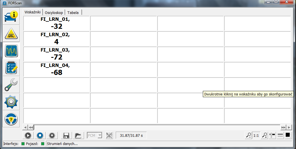

Postprzez adicho1 » 12 sty 2015, 15:42
witam mam problemik z madzia przy zimnych temperaturach slysze stukanie w silniku po sprawdzeniu forskanem okazalo mi takie parametry wtryskiwaczy
natomiast egr pokazalo tak czy ma ktos foty jak powinny wygladac wtryski "parametry wtryskow"
i jedno pytanie jeszcze czy te 2 wtryski sa do wymiany moze go przegonic na autostradzie
z gory dziekuje za pomoc
dodam do tego ze nie robilem kalibracji bo mislem za zimne paliwo 28 stopni

Postprzez krystian77 » 19 sty 2015, 21:18
Rzeczywiście rozrzut wartości korekcyjnych jest u Ciebie bardzo duży.
U mnie ostatnio też wtryski już trochę klepały. Dolałem preparat do czyszczenia wtrysków do paliwa, i ostatnio po wyjeżdżeniu baku samochód sam w trasie poprawił korekcje wtrysków. Ponieważ temperatura na zewnątrz ostatnio dopisywała dla pewności odpaliłem jeszcze raz tym razem z Forscana kalibracje na czystym DPF. Wartość korekt w miarę się wyrównały, a co ważniejsze wróciły w okolice wartości z przed roku.
Spróbuj może z jakąś chemią do paliwa,a po paru set km poszukaj ciepłego garażu i odpal kalibrację.

Postprzez adicho1 » 25 sty 2015, 13:50
witam zrobilem znowu kalibracje wtryskow i juz jest mniejsza rozbierznosc lepiej pracuje i nie klekocze przy rozruchu mam nadzieje ze bedzie ok zastanawiam sie czy wlewac teraz preparat to czyszczenia wtryskow
