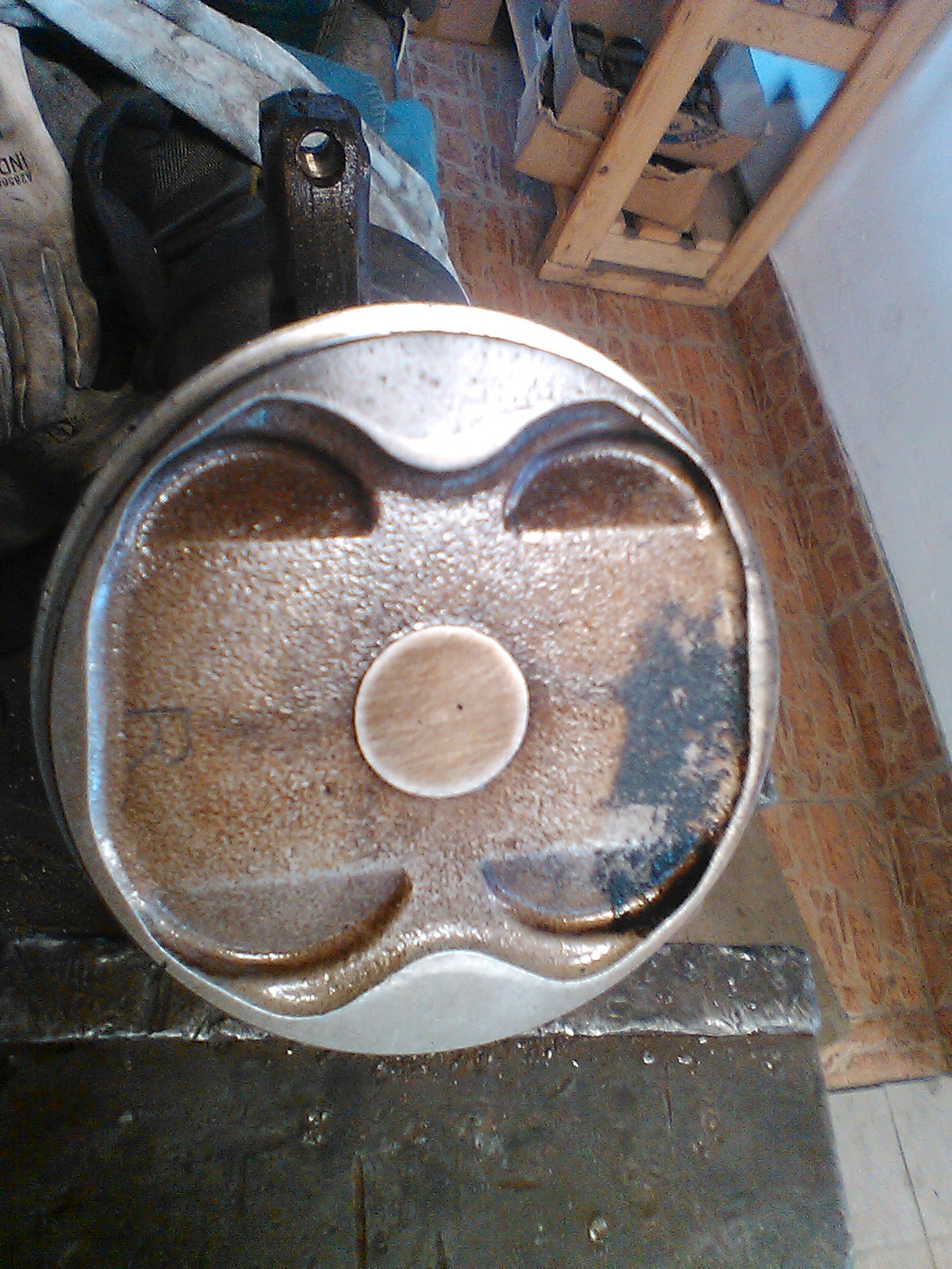

Postprzez ProboszczV6 » 24 sty 2015, 10:35
Nie napisałeś że w drugim Xedosie masz głowice KL-ZE :] ale z seryjnymi wałkami, nie wiadomo jak tłoki...gdyby były płaskie tłoki to fabrycznie powinno to auto mieć 175KM, pod warunkiem że zrobisz porządek pod maską. Wcześniej też był silnik z głowicami KL-ZE w tej samej konfiguracji, jakie tłoki to się okaże po rozebraniu...

Postprzez drakula » 24 sty 2015, 21:18
ProboszczV6 napisał(a):Nie napisałeś że w drugim Xedosie masz głowice KL-ZE :] ale z seryjnymi wałkami, nie wiadomo jak tłoki...gdyby były płaskie tłoki to fabrycznie powinno to auto mieć 175KM, pod warunkiem że zrobisz porządek pod maską. Wcześniej też był silnik z głowicami KL-ZE w tej samej konfiguracji, jakie tłoki to się okaże po rozebraniu...
Wrzuce foto bo silnik mam już rozebrany na czynniki pierwsze,aczkolwiek były na denku wgłebienia ,więc to zapewne zwykłe.Czy sam blok był pękniety...tego sie nie dowiem,aczkolwiek śruby pierwszej głowicy odkręcałem niemalże w palcach.Widać było,że woda leci na 3 tłoka.

Postprzez witek » 28 sty 2015, 18:53
W xedosach właśnie zdarzaly się głowice Kl31A :) tłoki i wałki zwykły KL :)

Postprzez drakula » 29 sty 2015, 21:10
Takie tłoki tam siedziały

Postprzez witek » 31 sty 2015, 14:49
Zwykły KL, czyli nic nadzwyczajnego :) normalna seria.

Postprzez drakula » 31 sty 2015, 15:23
Tak też myslałem,ale dzieki witek za potwierdzenie :)
