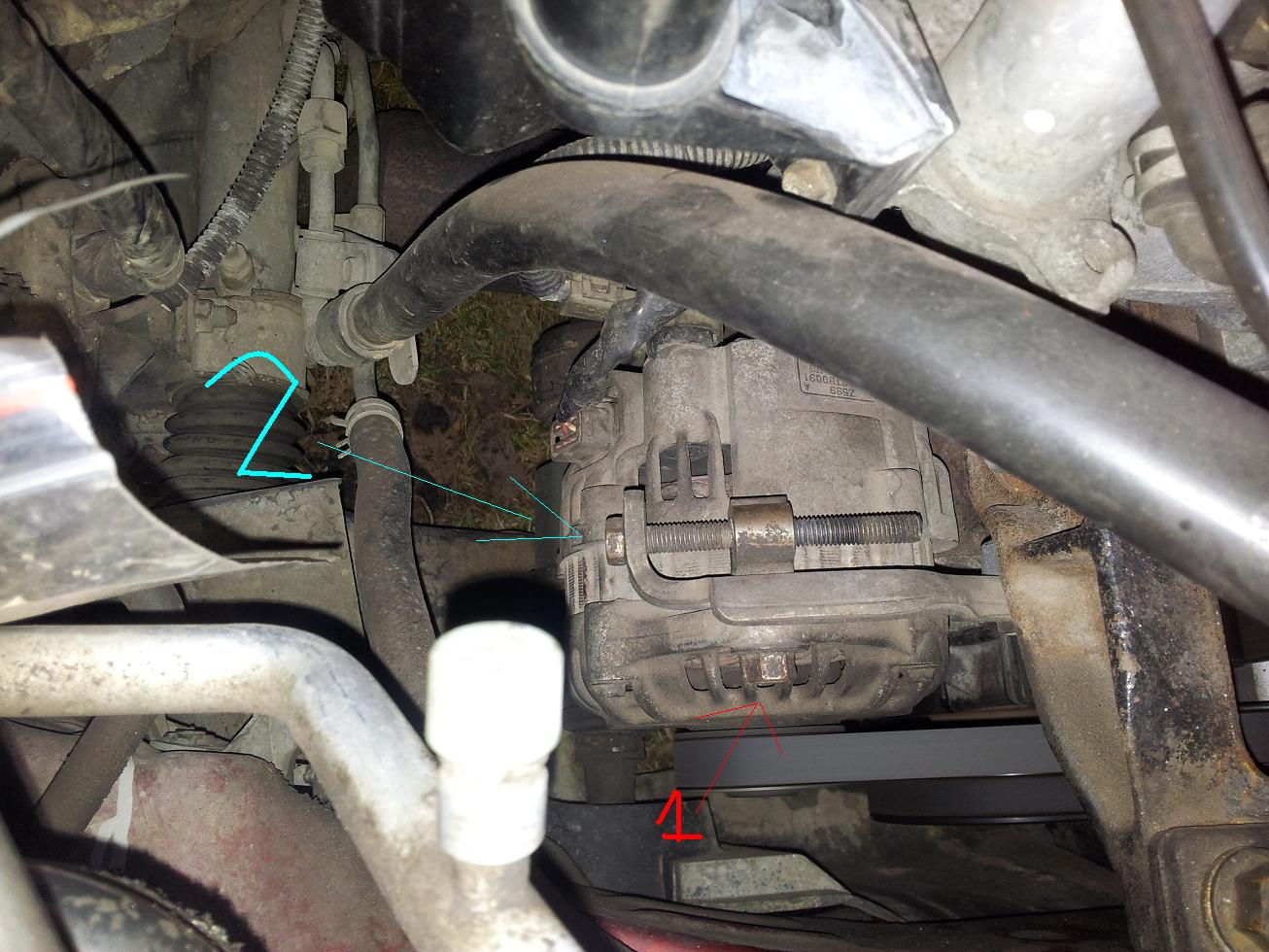

Jak 1 nie popuścisz, to 2 nic nie zrobisz. Dwóch musisz wkręcać, żeby pasek się naciągał.

YANIK – zauważ, że to jest "japończyk" i niech przez myśl nie przejdzie ci używanie klucza "13"
A tak na poważnie to nie naciągnij za bardzo tego paska bo szkoda łożysk.

Pasek, który sobie trochę dłużej popiszczy niestety już nigdy nie będzie taki jak wcześniej bo będzie miał podpaloną powierzchnię. W takim wypadku nie zawsze naciąganie da już jakiś pozytywny efekt.

W zasadzie masz racje ale fakt jest faktem, że stary i podpalony już pasek trzeba znacznie bardziej naciągąć niż przewiduje norma aby nie piszczał.
Jak coś takiego odbija się na trwałości łożysk nie będe przecież wspominał.
