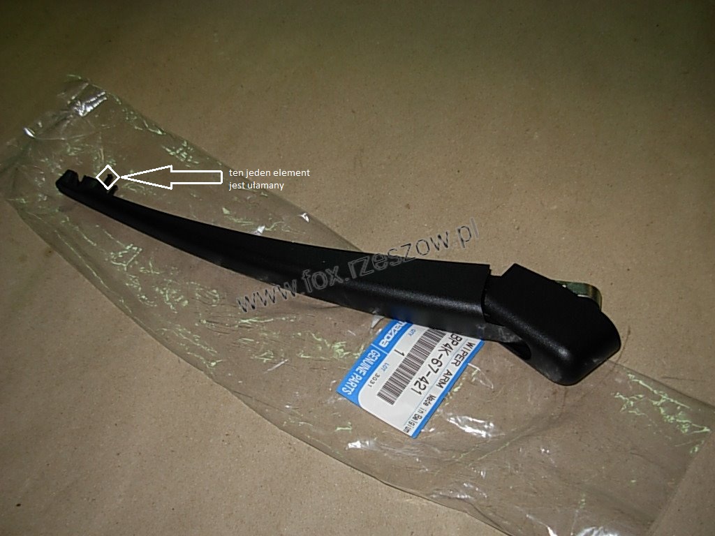

W gornej czesci ramienia znajduja sie dwie takie plastikowe wypustki ktore chyba najlepiej widac po zdjeciu tylnej wycieraczki. Sluza one do.... No wlasnie czy przy ulamanym tym jednym plastiku wycieraczka bedzie sie dobrze trzymac i przylegac do szyby? Bylo juz dzisiaj za pozno zeby to obadac.
Dorzucam zdjecie dla zobrazowania sytuacji:
