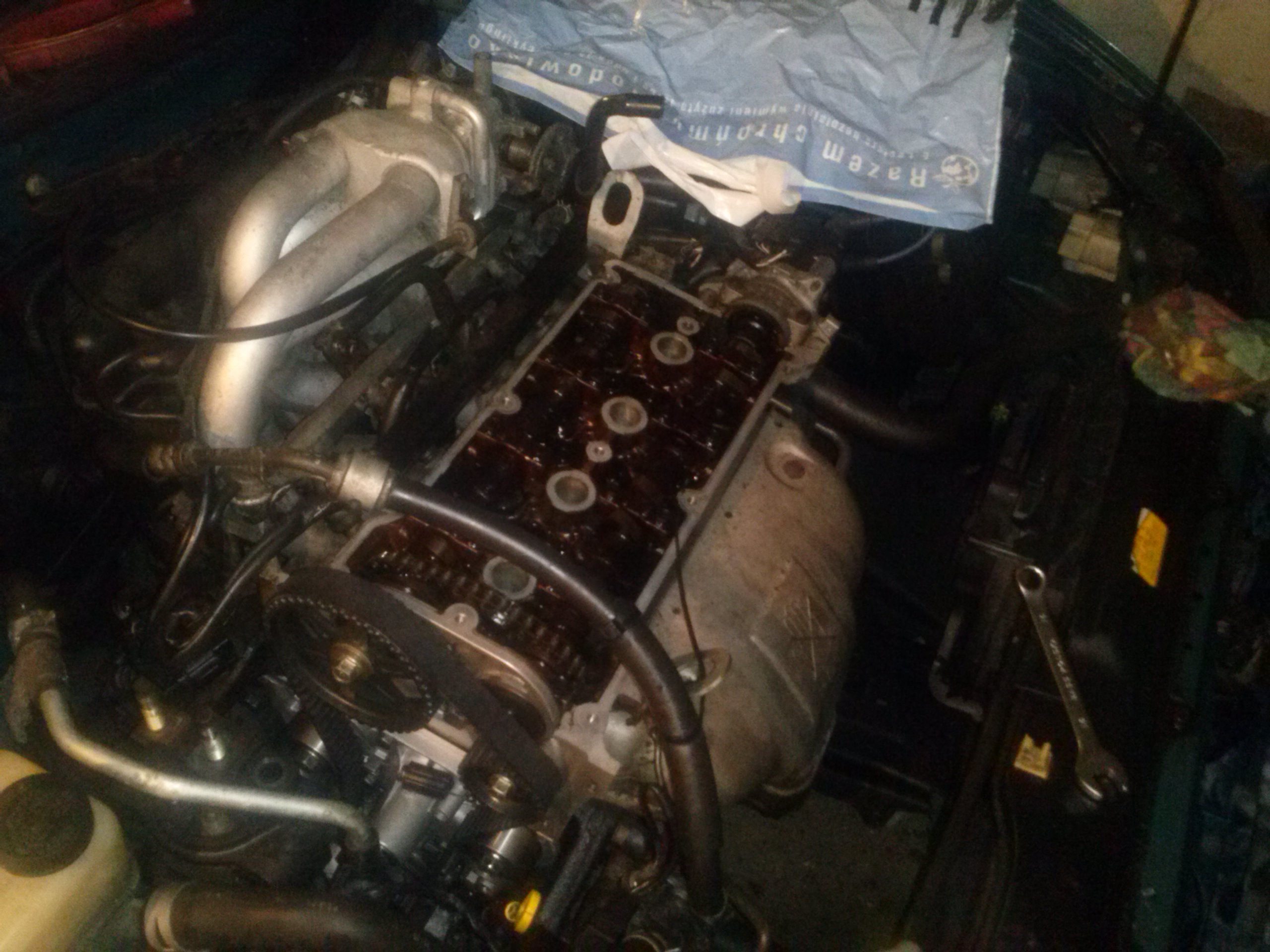

Wymiana rozrządu. Cały komplet uszczelniacze, pompa wody, napinacz rolki prowadzące.

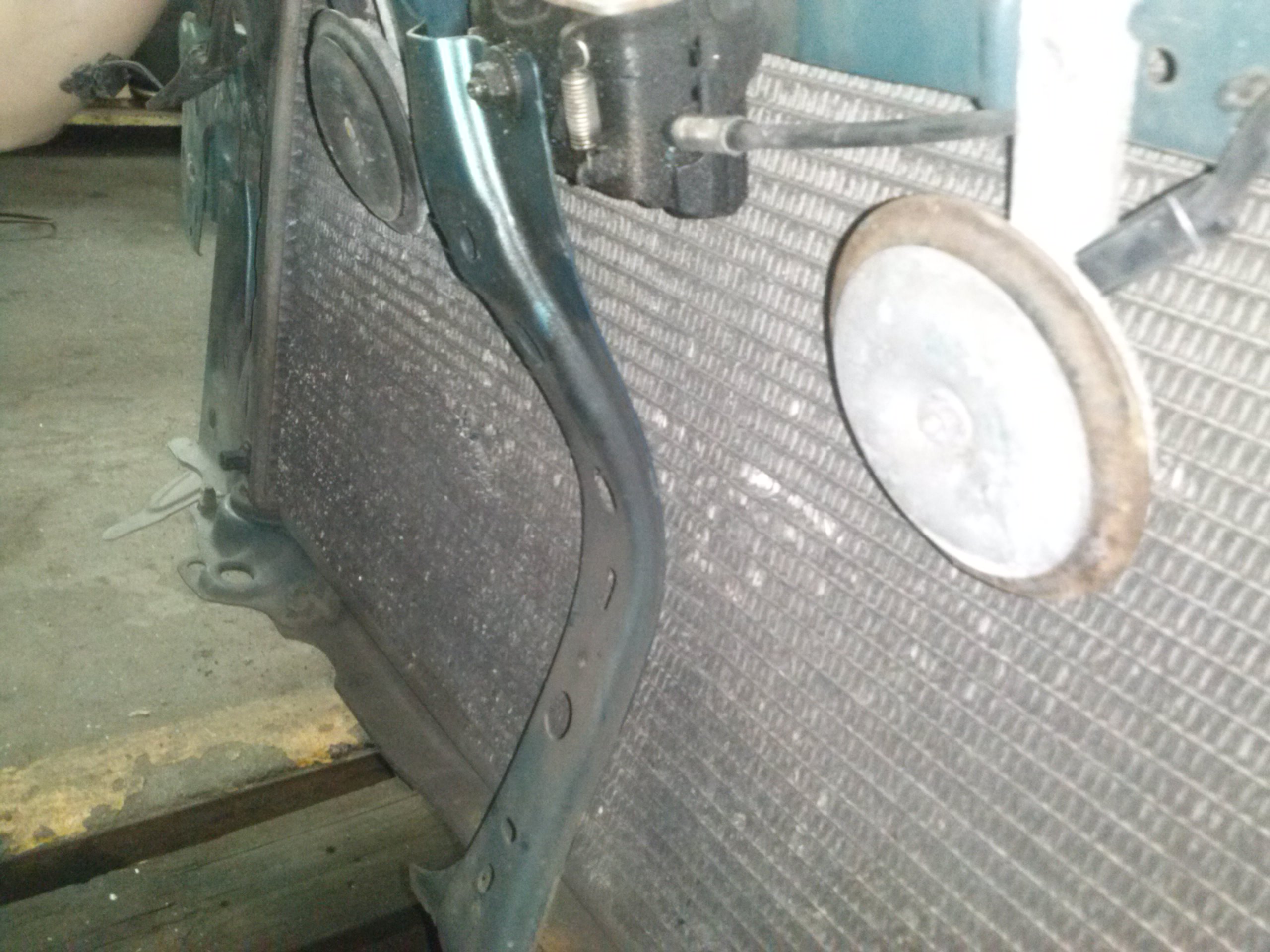

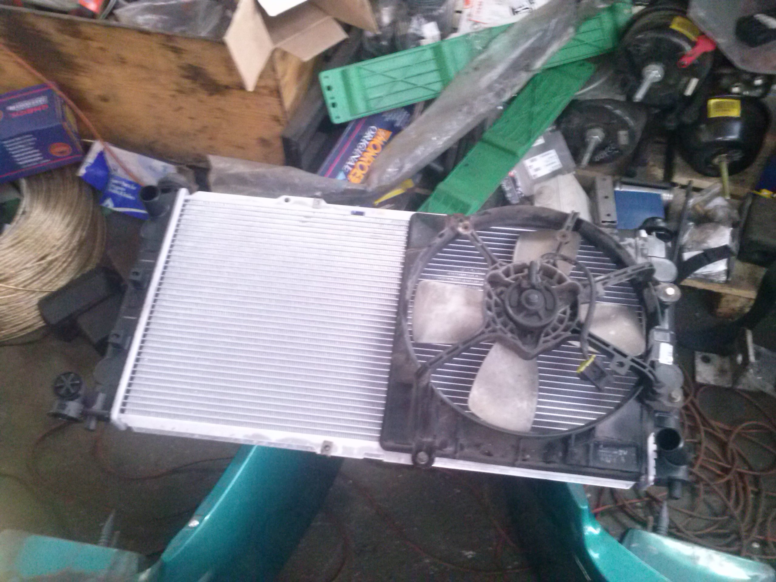

No cóż dawno nie było co robić ale niestety 2 tygodnie temu pożyczyłem samochód kumplowi i wkomponował się prosto w Seata Cordobe i zachaczył o barierki tak więc poszła do wymiana chłodnica + zderzak+ błotnik.. Ale wszystko opanowałem wraz ze "Szfagrem" i powiem wam że było to dosyć proste więc jeżeli ktoś gdzieś kiedyś będzie miał te same elementy do po składania to warto poświęcić temu 3 godziny i po sprawie. =] :D Mam kilka zdjęć więc chętnie dodam. A i odkryłem dlaczego mam opanięty prawy reflektor. Ale to już opanujemy na wiosnę. Tak wgl do całej operacji potrzeba kluczy 13.10.8.14.21. Plus wkrętaki oraz Młotek, "Morsy". Wiertarka. Koszta to 150 Błotnik 200 Chłodnica 250 Zderzak.
Po demontażu błotnika i zderzaka
Po demontażu chłodnicy.
Oto efekt całusa w zad Cordoby. Na zdjęciu nie widać za bardzo ale chłodnica dziurawa na wylot po lewej stronie
Nowa chłodnica plus stary wiatrak.

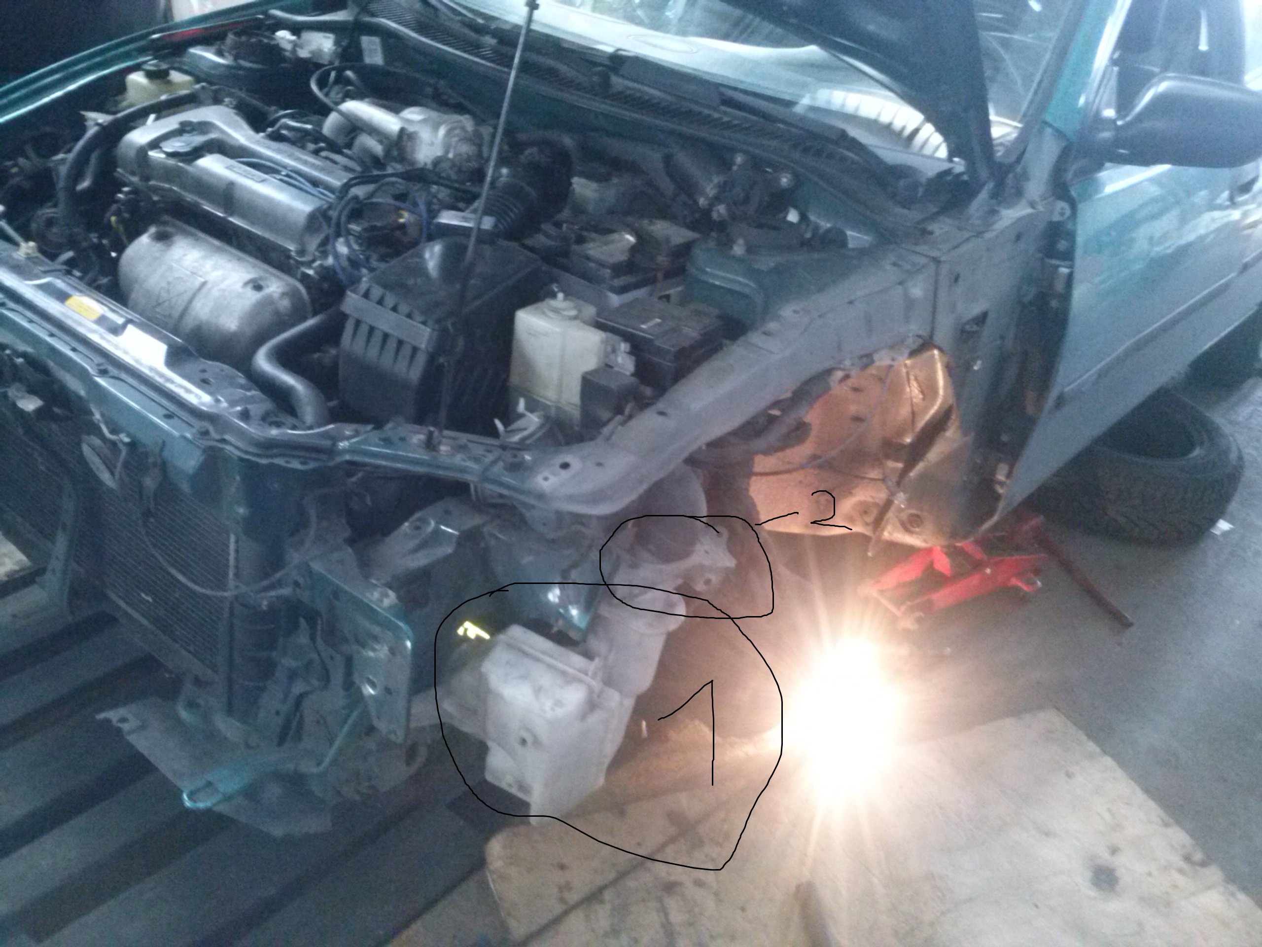

Pytanie Do czego służy element nr 1?? Jeśli ktoś wie chętnie bym się dowiedział.

Postprzez jaaco » 15 mar 2015, 19:38
El nr 1 to rezonator powietrza-tłumik szumów

Postprzez Ząbek94 » 15 mar 2015, 19:52
Dzięki. Cały czas mi po głowie chodziło. <glupek2>
