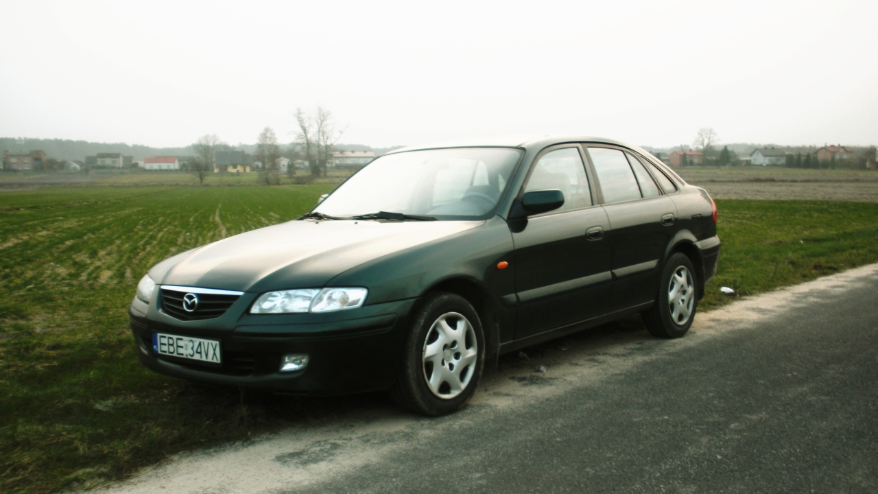

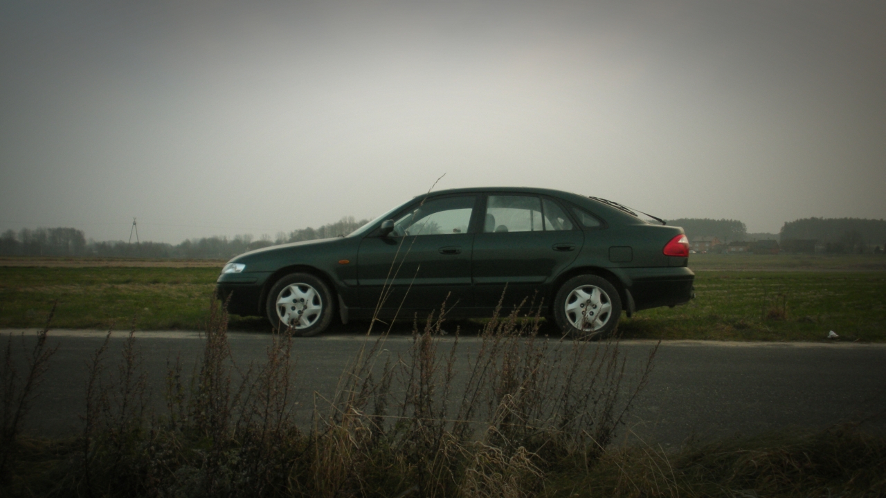

Witajcie drodzy maniacy :) Chciałbym wam pokazać swoją Madzię! :D Auto jest obecne w domu od 2008 roku. Produkcja – 4.07.2000r. Jedyny słuszny kolor :> Dbam najbardziej jak tylko jestem w stanie.
OPIS
• dwulitrowy diesel 90KM
• 169 tys. km przebiegu (11.2016)
• Kolor karoserii – 18J Grace Green Mica
• Kolor wnętrza – GH4 Gray
• automatyczna klimatyzacja
• radio Sony CDX-G3000UV
• elektryczne i podgrzewane lusterka
• 4 szyby elektryczne
ZROBIONE
2014:
• wymieniona chłodnica klimatyzacji, eliminacja wycieków, nabita klimatyzacja
• naprawiony hamulec ręczny
• naprawione tylne hamulce
• naprawiony prawy przedni hamulec
• naprawa dolotu i uszczelnienia silnika
• naprawione oświetlenie rejestracji z tyłu
• wymieniony filtr powietrza
• wymienione turbo
2016:
• wymiana uszczelek w silniku
• wymiana rozrządu (oryginalny)
• światła mijania – Osram Night Breaker
• oklejenie lamp
DO ZROBIENIA
• wymiana głośnika lewy tył
• wygłuszenie drzwi
• tuleje poliuretanowe
• alufelgi 17" i nowe opony letnie
• nowy prawy przedni reflektor
• retrofit
• lotka na klapę
• nowa antena
Sesja pierwsza :)
