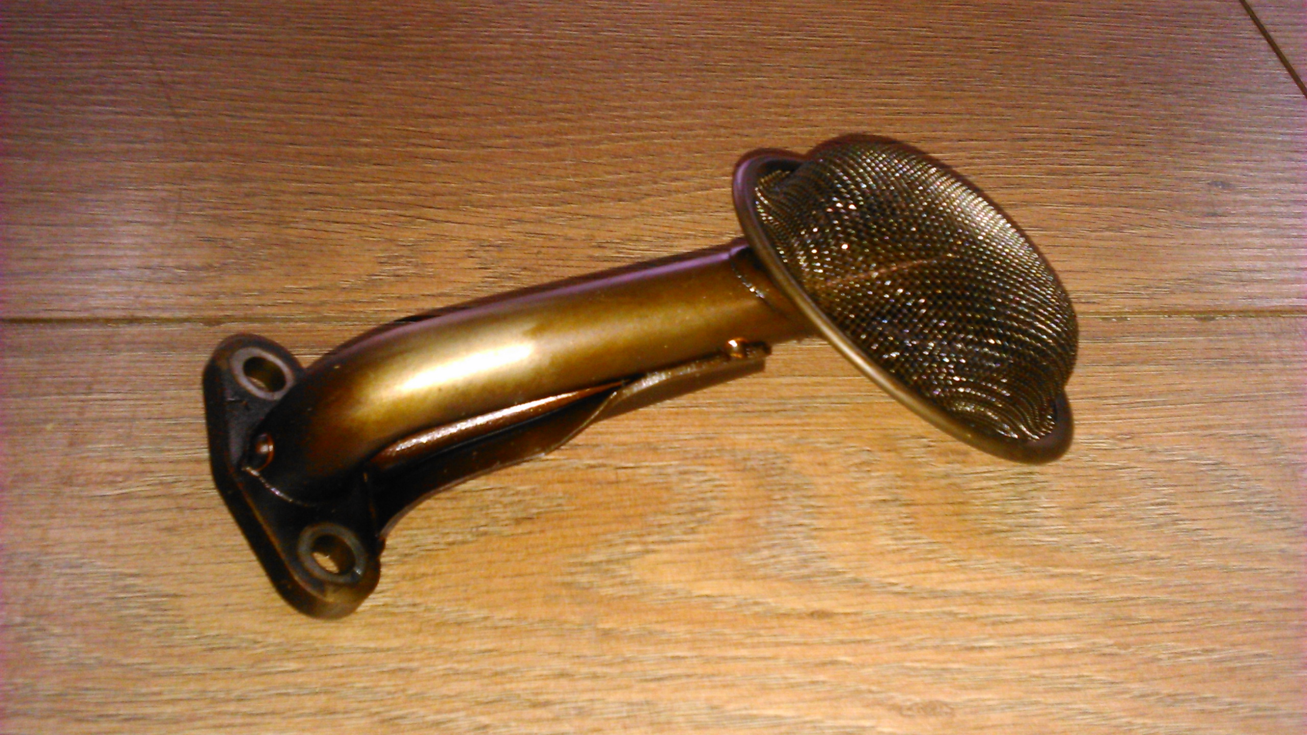

hmm, muszę poszukać tych restryktorów, ten problem znałem od początku, ale miałem nadzieję, ze większa miska i smok załatwią sprawę. Mimo to wolę zrobić wszystko, żeby nie powtarzać tego remontu zbyt szybko... :P

No dokladnie Onyx,gdzies tam slyszalem ze z tym splywem i ilością oleju w misce jest problem,ale nie zgłębiałem tematu.Wazne zeby zrobić raz i nie wracać do tematu przez taka pierdołę

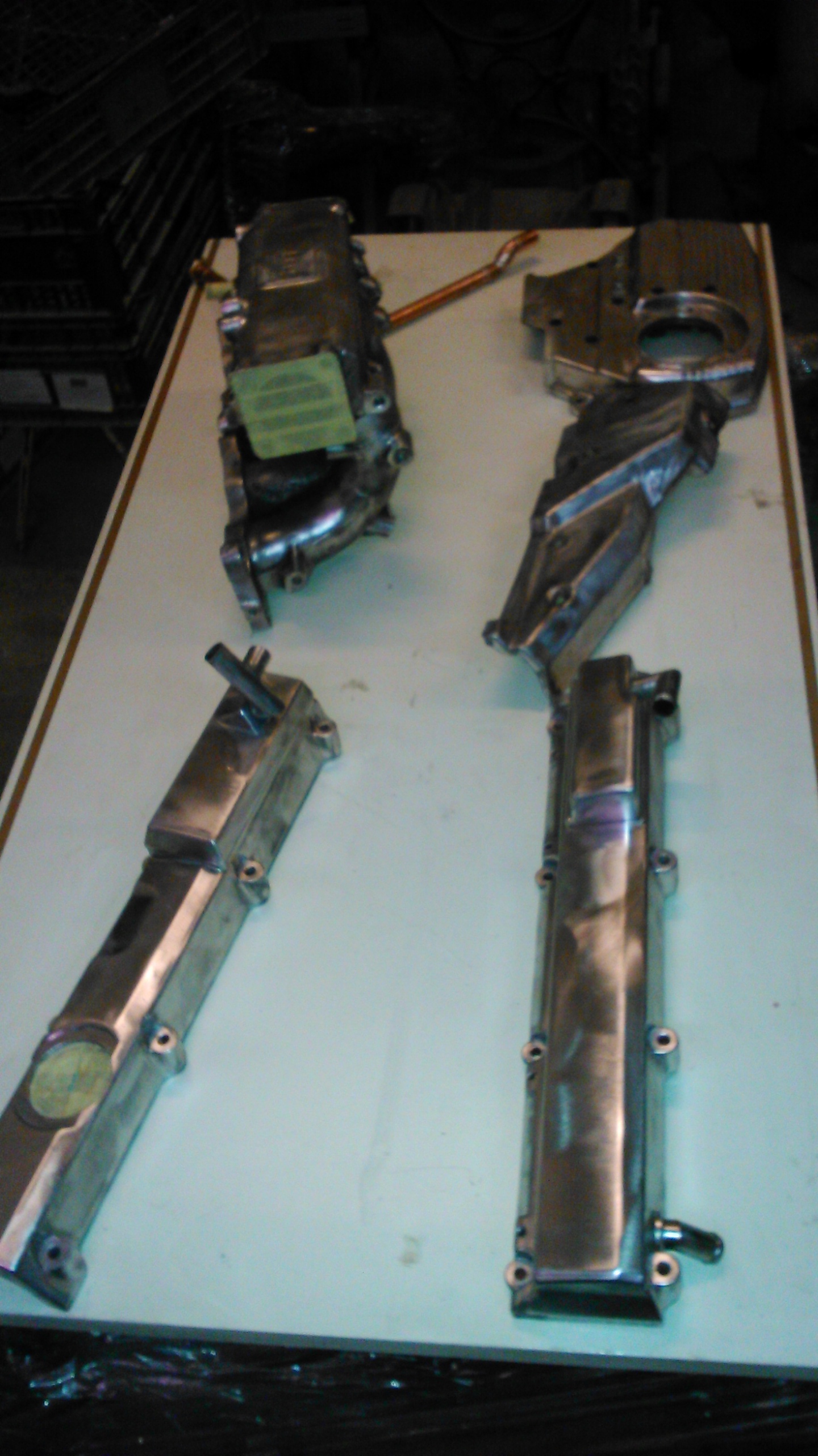

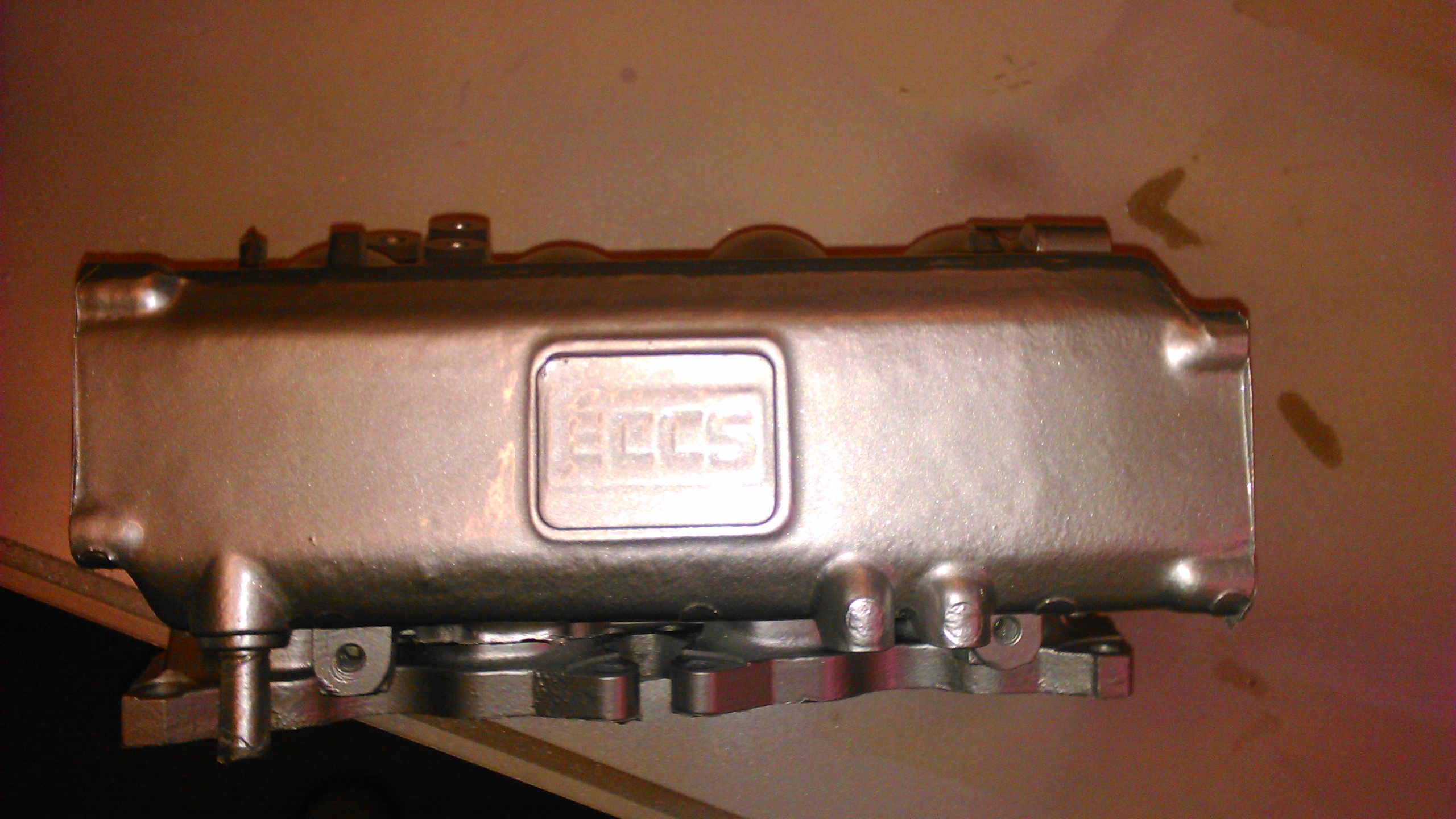

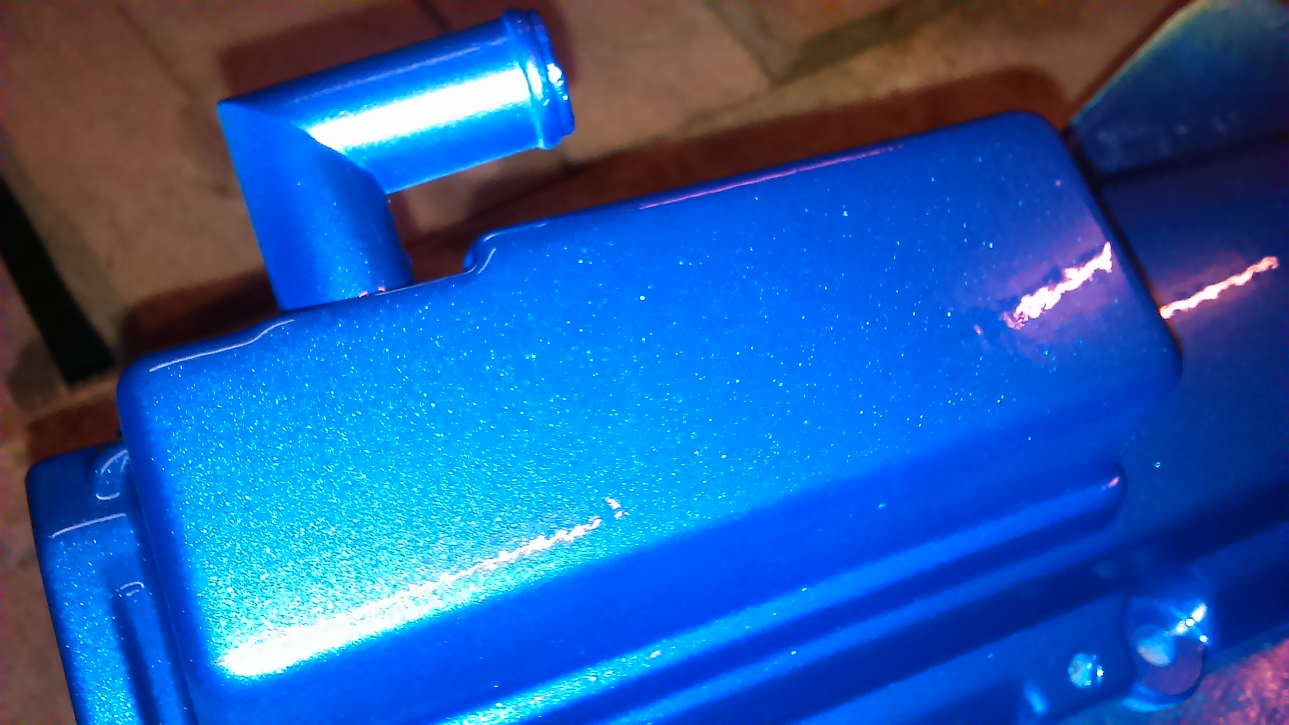

przy nissanie co dzień coś się dzieje, blok, pokrywy zaworów, kolektor ssący, i osłona kolektora już odmalowane. Miska olejowa też już powiększona, jutro głowica jedzie do szlifu. Także jutro dojdzie reszta uszczelek i olej, więc albo na weekend, albo zaraz po składamy silnik.

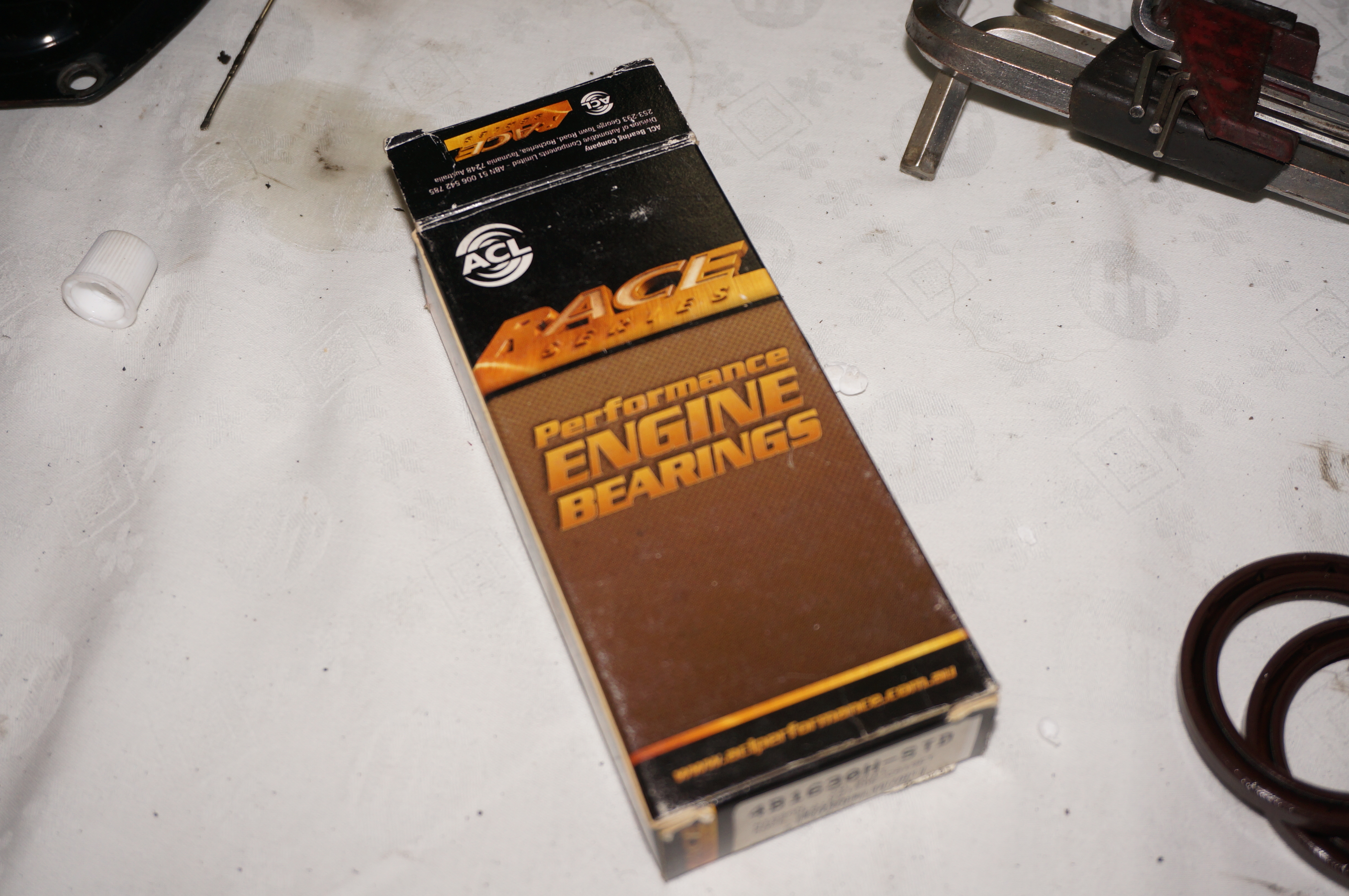

nie no, żartuję chyba jednak zdążysz zobaczyć, chociaż wiadomo, chciałbym skończyć jak najszybciej, ale chyba nie ma szans. Na tą chwilę dół już jest poskładany, wał i panewki dopasowane i wszystko chodzi jak w szwajcarskim zegarku :) jutro składamy górę, więc na poniedziałek na pewno zostanie włożenie silnika do budy, albo i to się opóźni :P

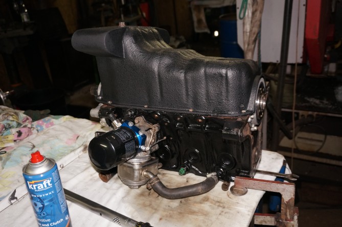

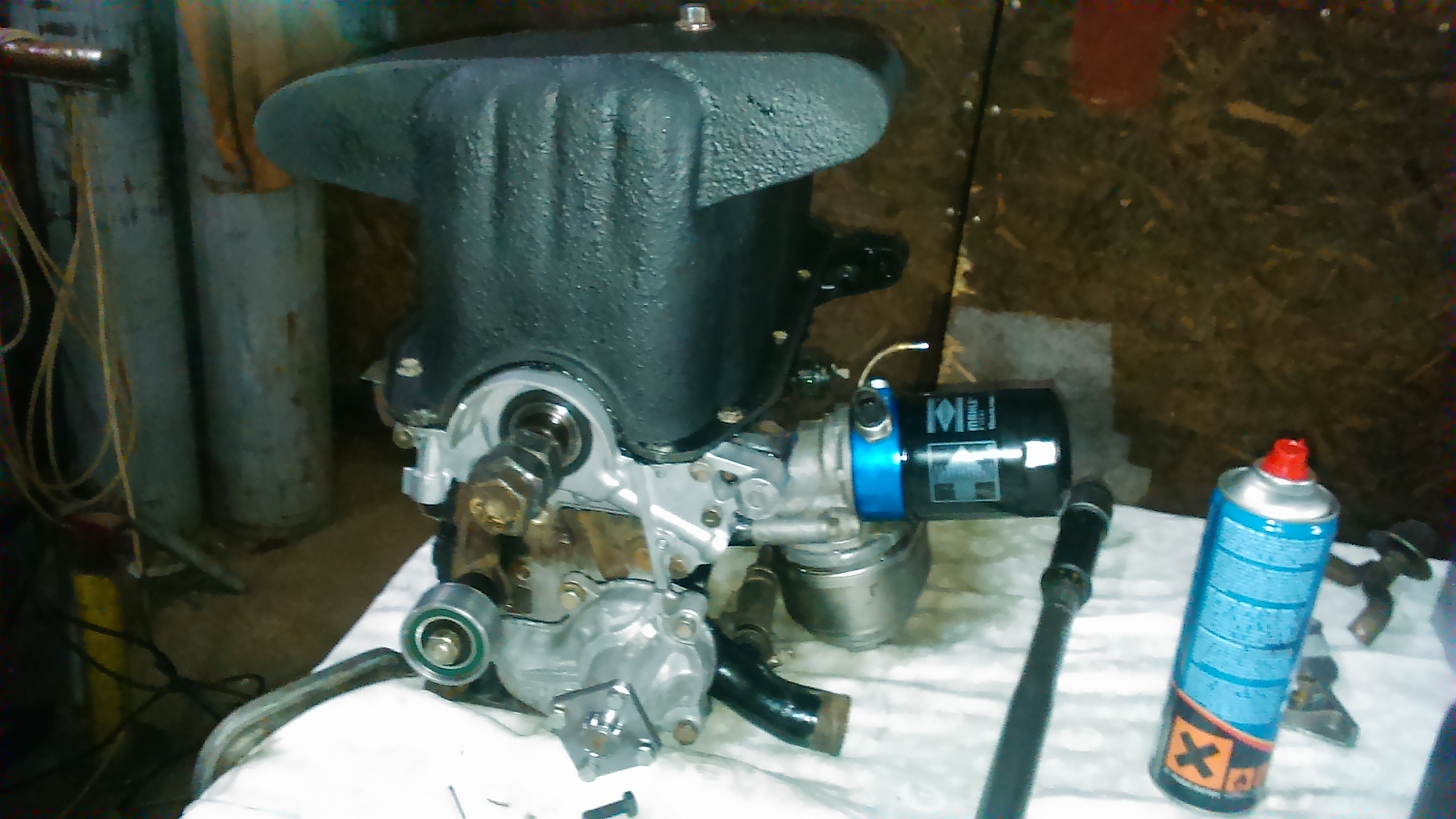

Dopisano So, 17 sty 2015, 21:09:

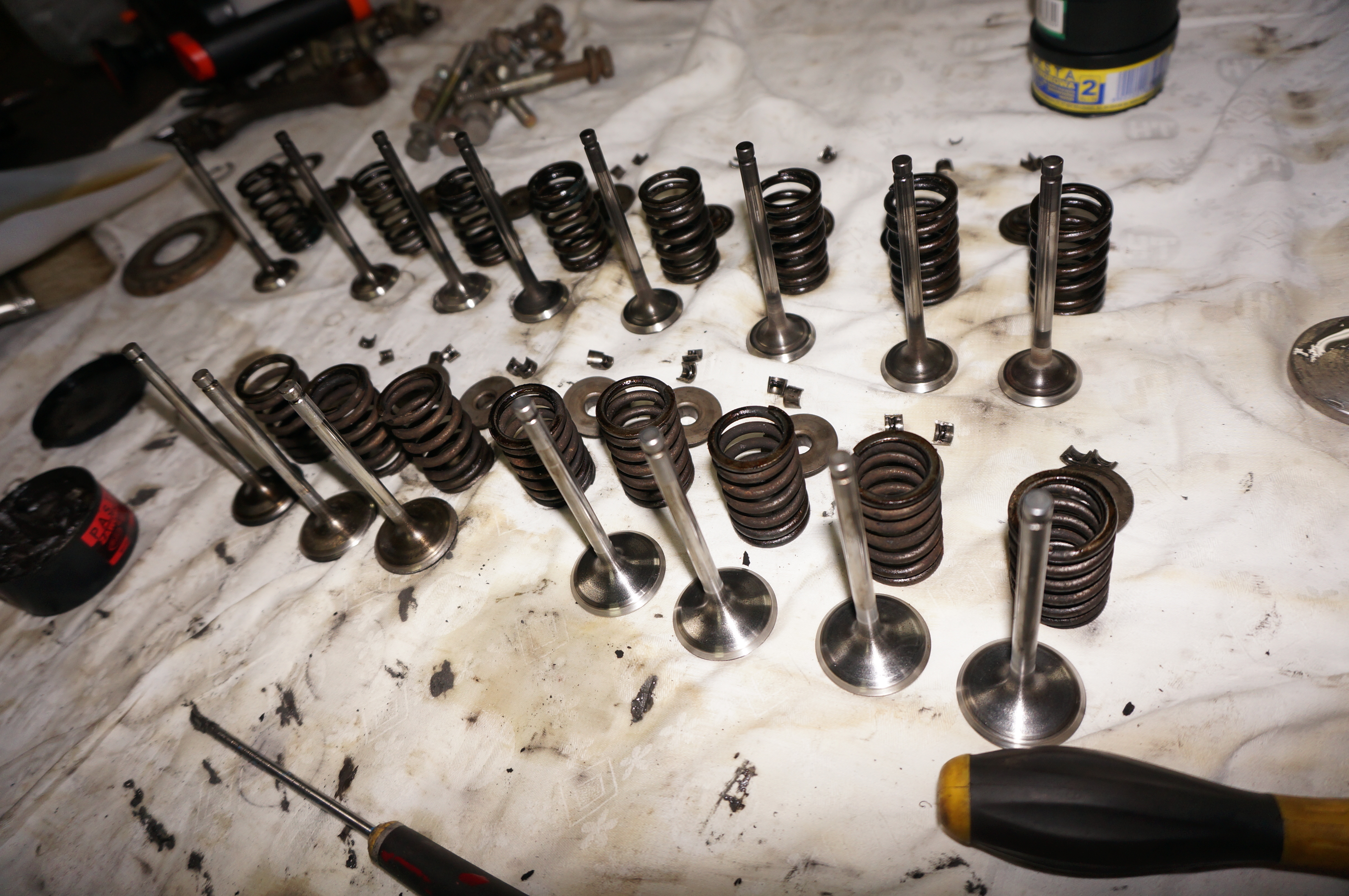

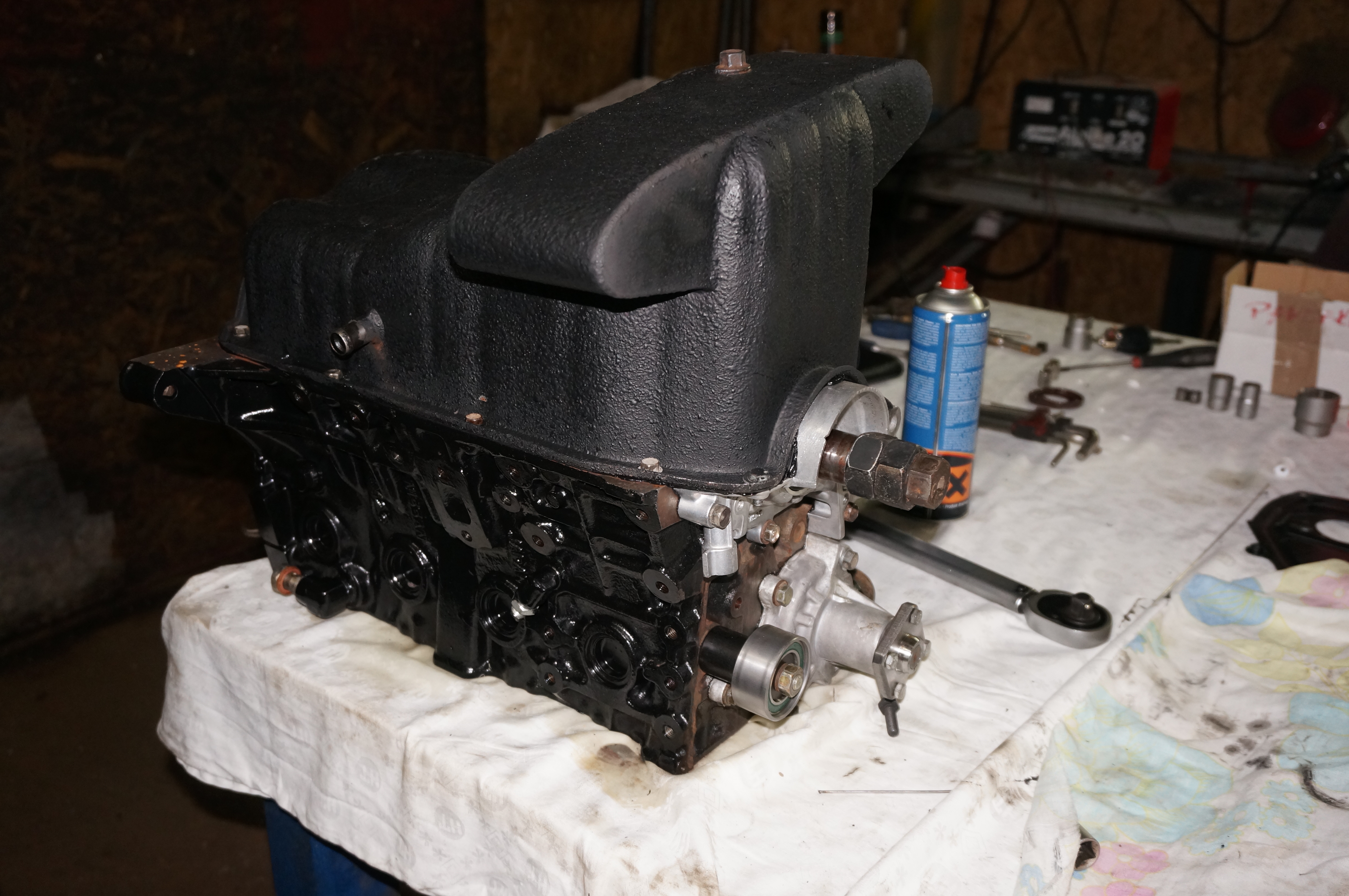

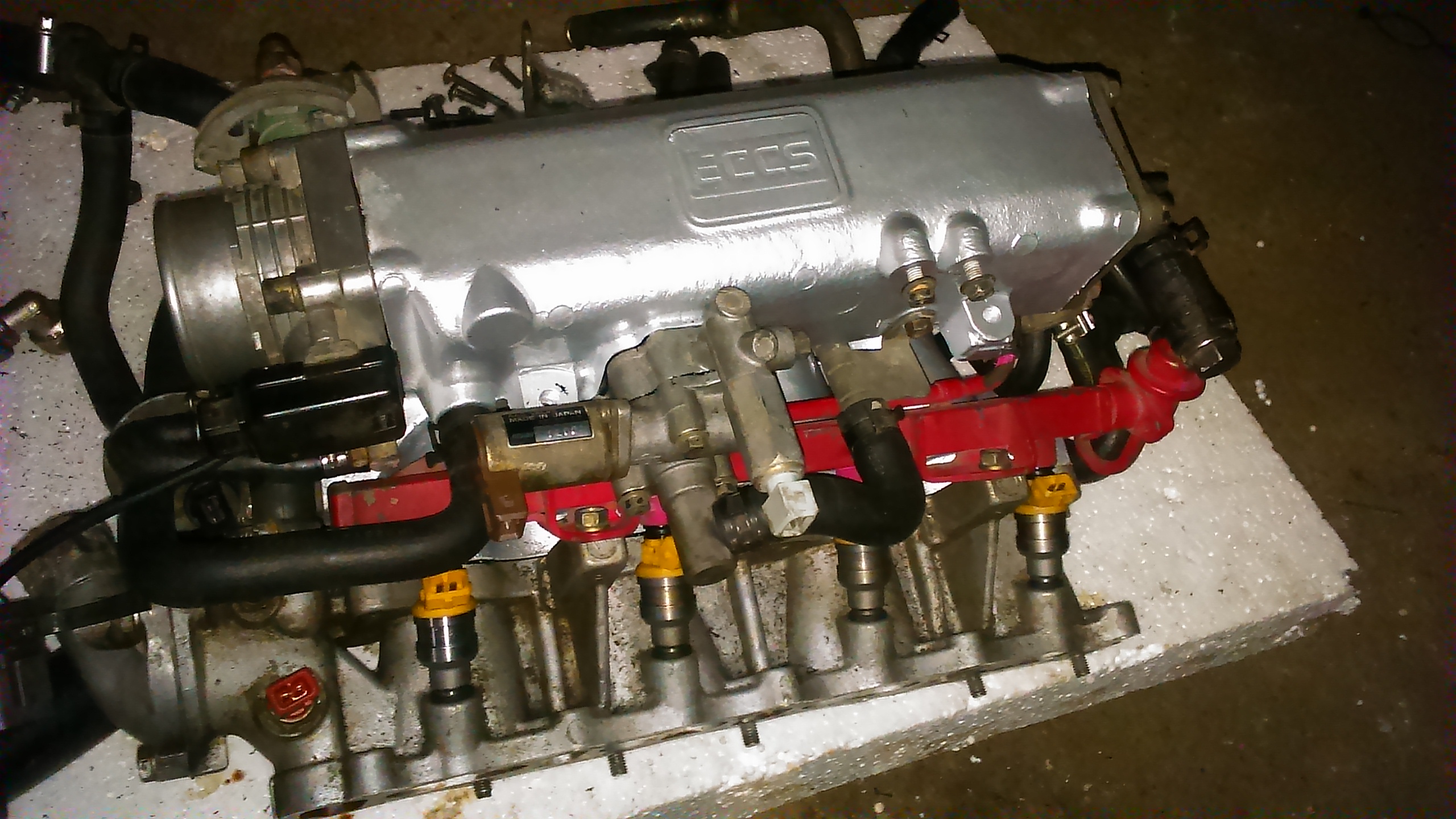

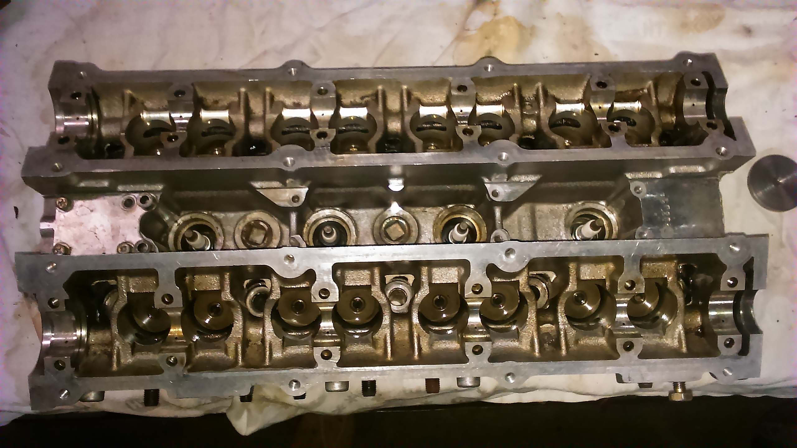

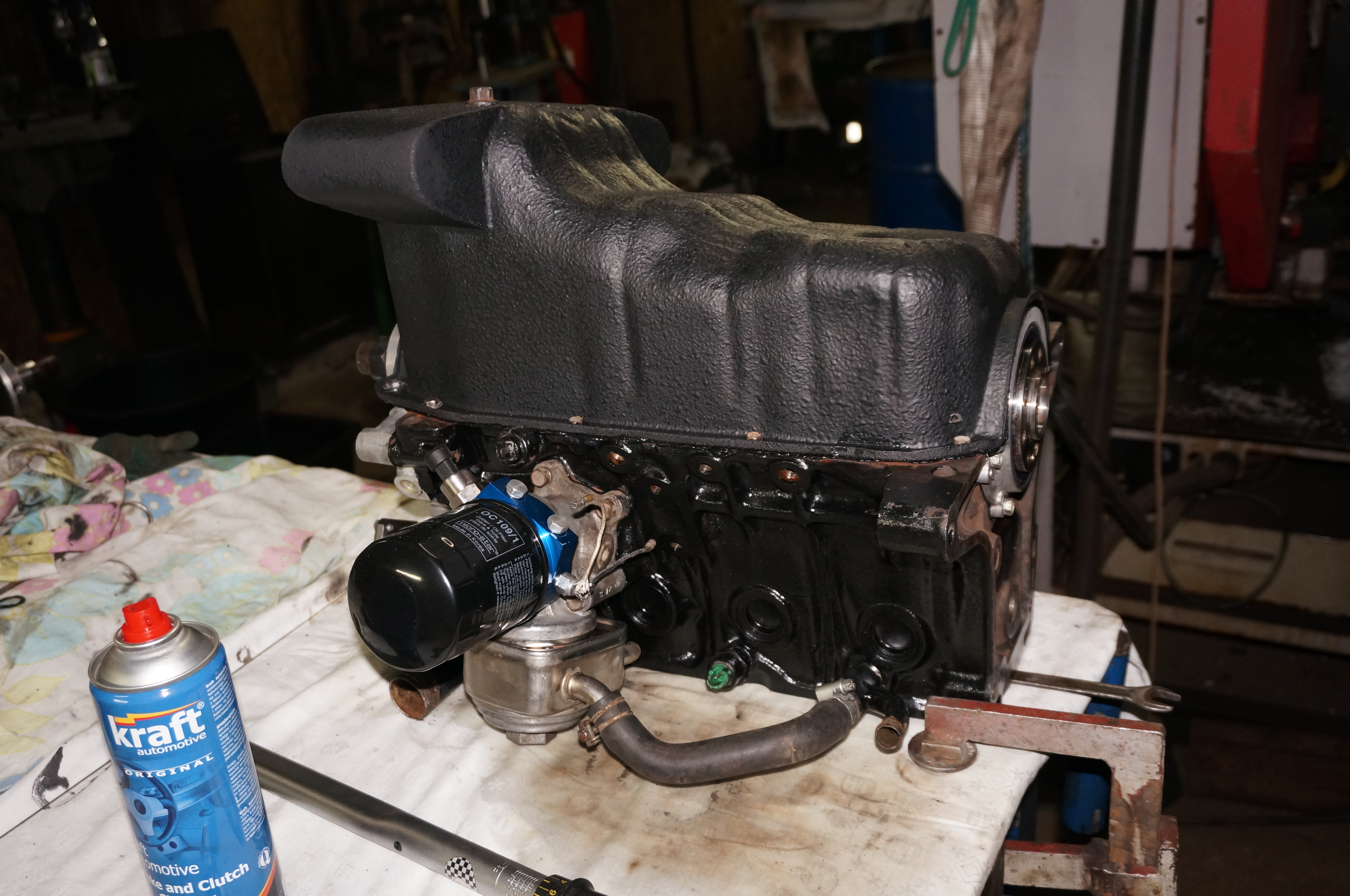

blok skręcony i gotowy do montażu głowicy, tylko właśnie z głowicą się opóźnia, okazało się, że dwa cylindry mają nieszczelne zawory (mimo, że po trzonkach nie ciekł olej) i trzeba będzie je powyciągać, kolektor dolotowy i wydechowy też złożony :)
kolejna dawka zdjęć :)

Postprzez Crenshaw » 19 sty 2015, 20:21
kolejny etap skończony, zawory dotarte, głowica wymyta, uszczelniacze wymienione :) porobiłem zdjęcia czymś lepszym niż telefon :P

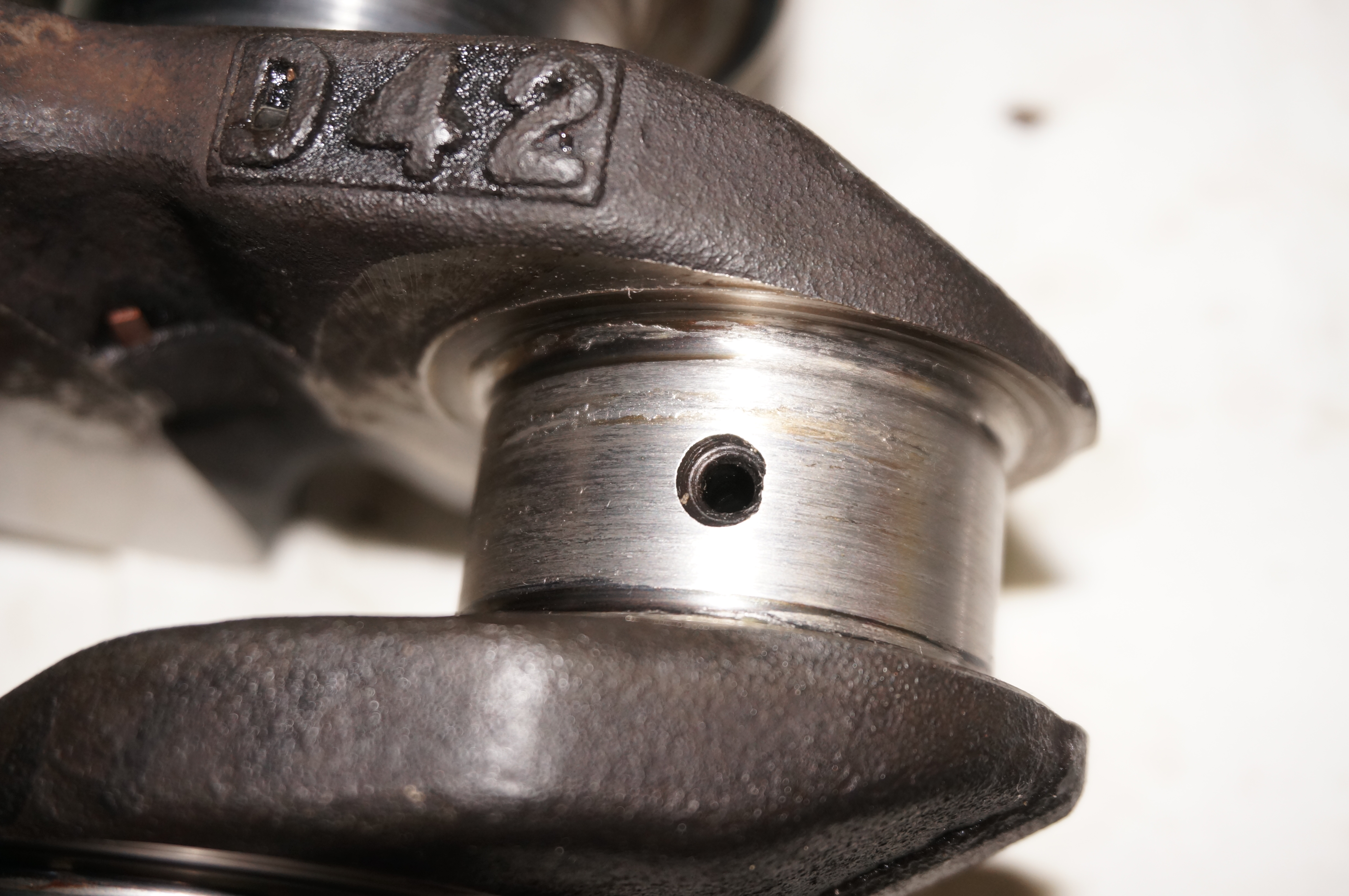

a tu straty jakie wyrządziła zajechana panewka na ostatnim cylindrze :)

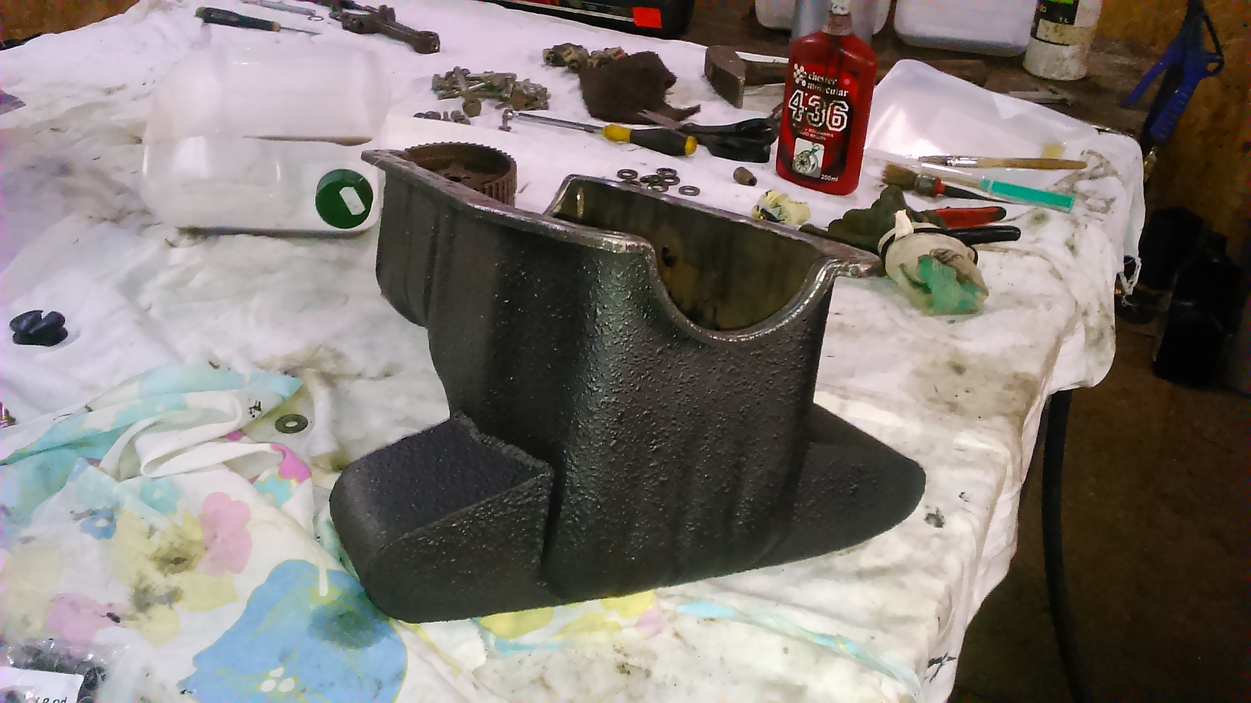

Postprzez Majk500 » 19 sty 2015, 21:03
Czy mi się wydaje czy ta miska dość śmiesznie wygląda?? gdzieś znalazłeś w necie żeby tak ją zrobić <co?> ale ogólnie bardzo ładnie idzie praca ;)
Od: 23 paź 2011, 22:18
Posty: 950 (1/11)
Auto: LS400 –>1UZ-FE
MX-6 GD-> F2T
Postprzez Crenshaw » 20 sty 2015, 08:16
wpisz w google "powiększona miska olejowa CA18DET" a na pewno znajdziesz, większość tunerów SX'ów robi takie lub podobne :) i jakby nie wyglądała, to ważne jest to, że spełnia zadanie :D mieści się litr więcej oleju :)

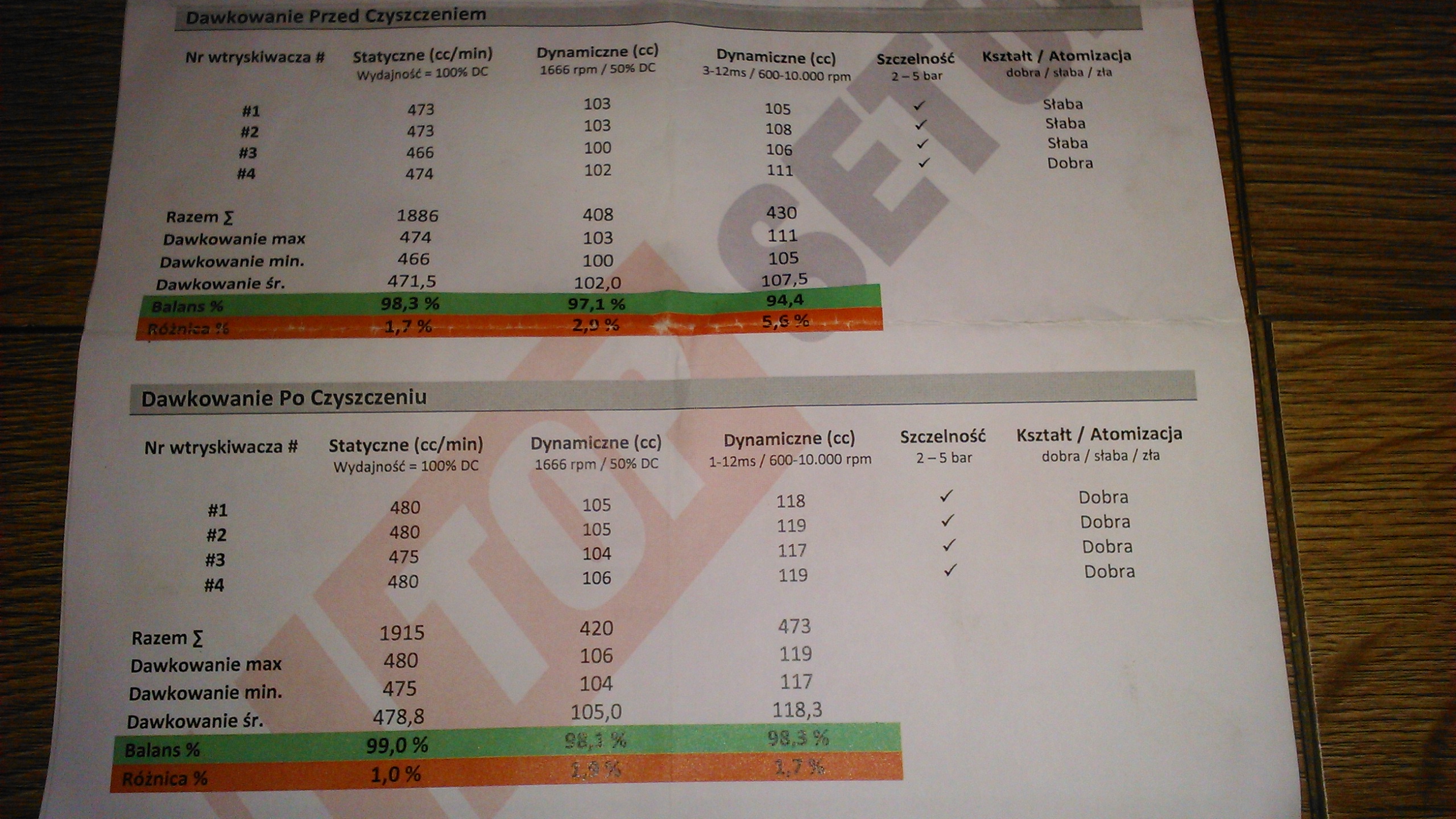

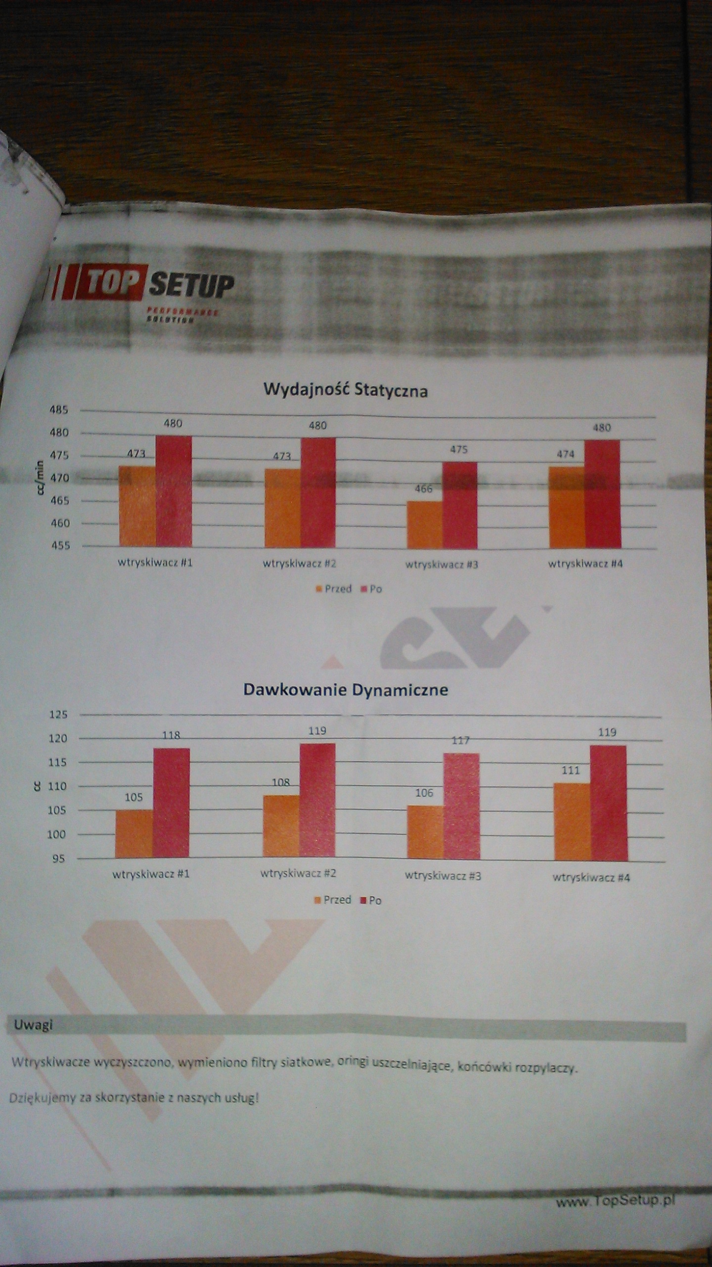

Wszystko ladnie pieknie autko spoko,sledze twoj temat dlugo ale mam jedno pytanko, po co czysciles wtryski skoro po czyszczeniu roznica jest minimalna??
Od: 13 cze 2011, 18:21
Posty: 818 (0/2)
Skąd: Wieluń
Auto: Renault Laguna 3 2.0 dCi 2008r
VW Passat b5 fl 2.0 20v ALT 2004r
była Mazda 626 GE 94r.2.0 16v +LPG
Postprzez Crenshaw » 20 sty 2015, 13:06
haha i tu Cię mam, to nie są te same wtryski, te żółte, po czyszczeniu dostałem jako gift :)
