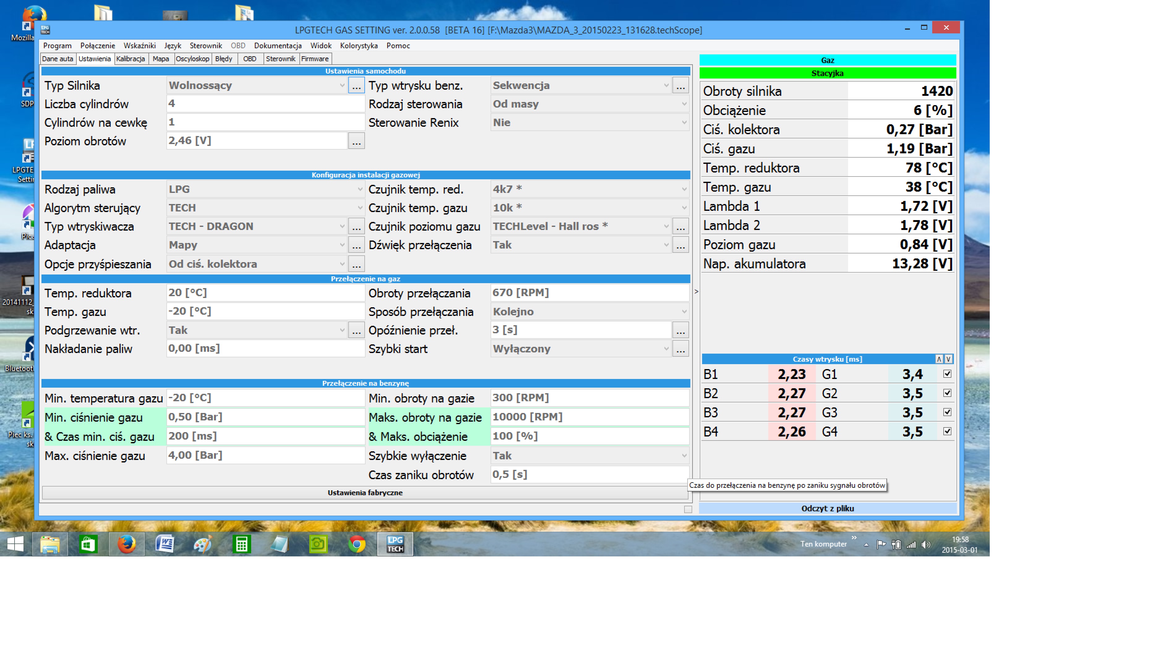

Witam zamieszczam ustawień gazu z mojej madzi 3, może komuś się przyda.Mazda 3 1,6 pb/gaz 2004r. Komputer Tech-204, wtryskiwacze dragon , dysze 2,6 . Parownik OMVL CPR LPG ( K901403) ciśnienie gazu 1.2 Bar. Dodam iż jeszcze mało km zrobiłem lecz jak widać mapa kształtuje się ok.
W załącznikach zdjęcia.

Nawet jeśli ktoś będzie miał identyczne podzespoły jak u Ciebie, to kopiowanie ustawień nic tutaj nie da, to musi być kalibracja na danym silniku, a nie oparta tylko na takich samych parametrach auta. Silnik silnikowi nie równy.
