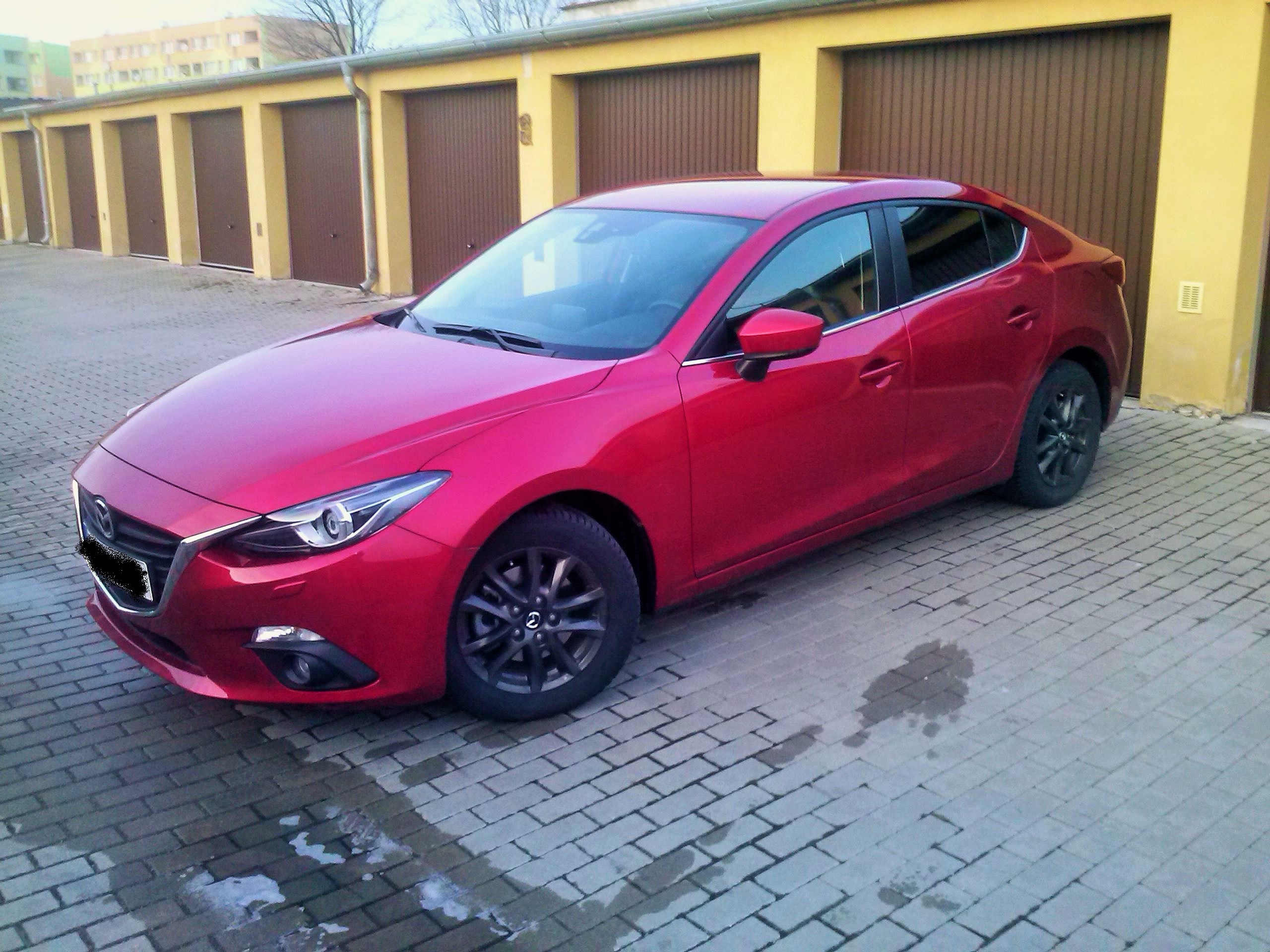

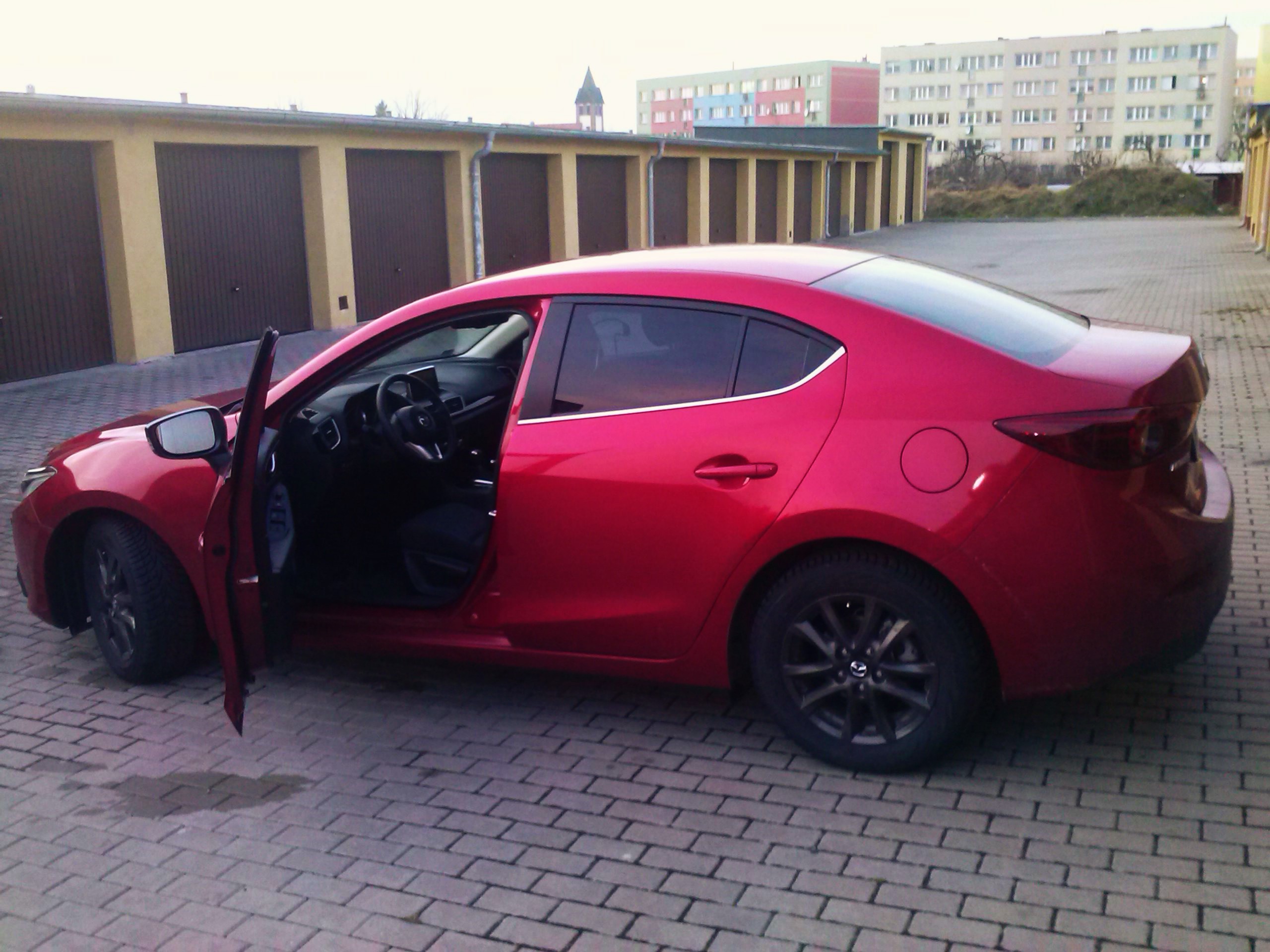

Gdyby ktoś miał wątpliwości co do zgrania Mazdowskich, ciemnych felg z kolorem nadwozia Soul red

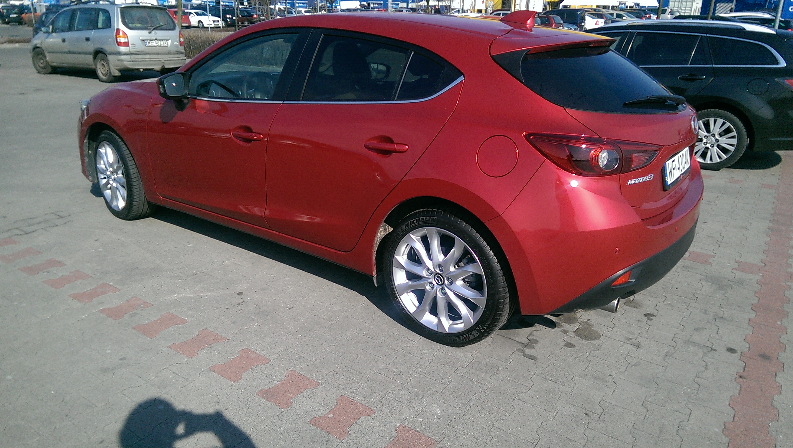

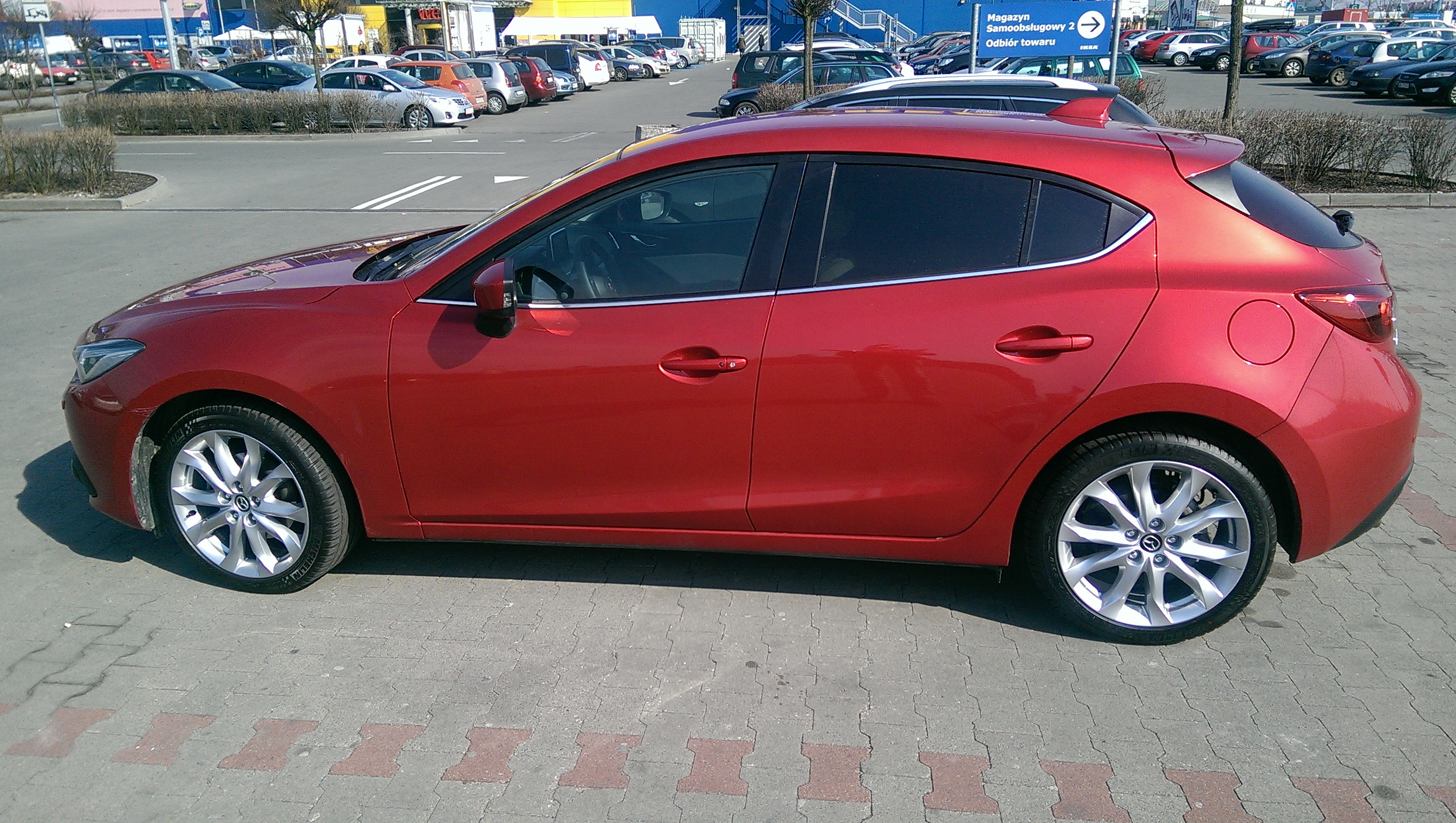

Dla mnie zima się skończyła, więc moja Madzia już na letnich "kapciach" obuta w koła 18" :D
