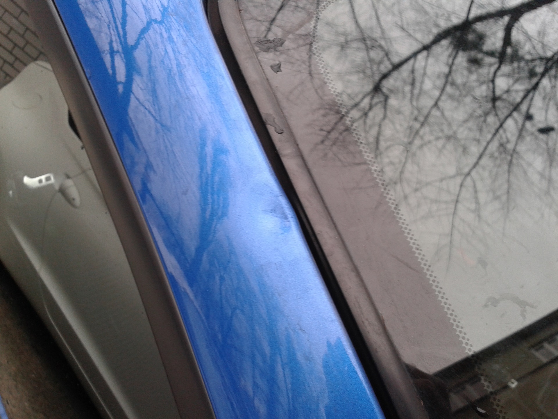

Ehhh... wczorajsza wichura w naszym pięknym kraju uszkodziła karoserie w mojej Madzi, spadła spróchniała gałąź i obiła mi auto. Niby z daleka nic nie widać, ale chce się tego pozbyć, czy ktoś naprawiał już takie wgniecenia i może coś poradzić. Najlepiej dobry serwis w Warszawie który się tym zajmie za rozsądne pieniądze. Najbardziej martwi mnie wgniecenie na ostatnim zdjęciu, boje się że nie da rady tego wyciągnąć. Reszta wgnieceń jest płytka.
Kilka zdjęć uszkodzeń:
rama drzwi
błotnik przód
rama drzwi najgorsze wgniecenie

Może suszarka i sprężone powietrze na te mniejsze wgniecenia (sam tego nie próbowałem, ale może ktoś jeszcze się wypowie)?

Co do pomysłu z suszarką i sprężonym powietrzem to trochę się martwię żeby mi lakier nie zaczął się łuszczyć lub coś... i żebym nie narobił więcej szkód.

Ten sposób ze sprężonym powietrzem jest dobry, ale na duże powierzchnie.
Szukaj osoby zwanej bojlarz. Zajmują się tym profesjonalnie.
Też mam niestety kilka takich i na wiosnę do takiego się wybieram.
Jedno wgniecenie 70-100 zł/

Zadzwoniłem do 3 specjalizujących się w tym serwisów w Warszawie, wszyscy jednym głosem 175 zł za punkt w przypadku większej liczby można negocjować. To wgniecenie na słupku ciężka sprawa. Spora sumka mi się uzbiera zwłaszcza że wgnieceń jest 9.... Poszukam czegoś po za Warszawą może będzie taniej...

Jest problematyczna sprawa do kogo to należy, teren chyba w teorii wojskowy ale zarządza tym jakaś "oddział" ogrodników. I każdy umywa ręce. Z tego co się zdążyłem zorientować to mam szanse jedynie w sądzie. A znalazłem firmę która zrobi mi wszystko za 700-800 zł (prawie wszystko, to wgniecenie głębokie na słupku jest nie do zrobienia bez lakierowania ), facet oglądał samochód i zrobił wstępną wycenę, więc raczej szkoda zachodu z sądem. Czekam na wycenę ubezpieczyciela i zdecyduje co dalej...

Wyciągnąłem wgniecenia z drzwi, maski, błotnika i dachu. Nie ma śladu nawet że było coś robione, bez lakierowana oczywiście. Zostały dwa na słupku prawym, niestety za to nie było jak się zabrać. Jakby ktoś był zainteresowany dobrym fachowcem w Warszawie, to z czystym sumieniem mogę polecić tego u którego ja byłem (Proszę pisać PW, nie wiem czy reklame można robić).
