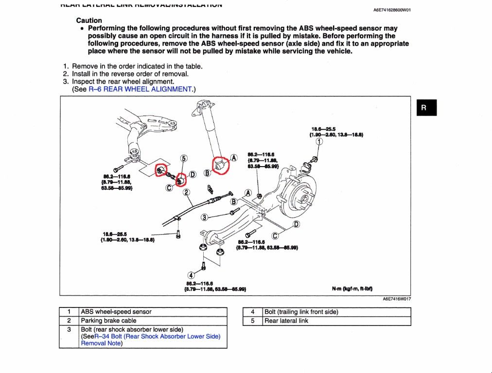

Postprzez jaketherake » 15 sty 2015, 17:26
Marcin255: a czytałeś może ten wątek? viewtopic.php?t=75004
Podobno skontrowanie nr 5 z tego rysunku o pół obrotu http://www.fotosik.pl/showFullSize.php? ... 154f7a460f wielu osobom pomogło w M6 (nie wiem tylko jak ma się konstrukcja zawieszenia w M6 do naszego).
Od: 9 lut 2012, 19:01
Posty: 456 (15/2)
Skąd: Mazowieckie
Auto: M3 2.0 BK AC+ '08
Postprzez marcin255 » 15 sty 2015, 22:53
nie mamy tej 5 i obstawiam przód , amortyzatory ? Podobno jak maja skok powyżej 2.5 mm to pukają
