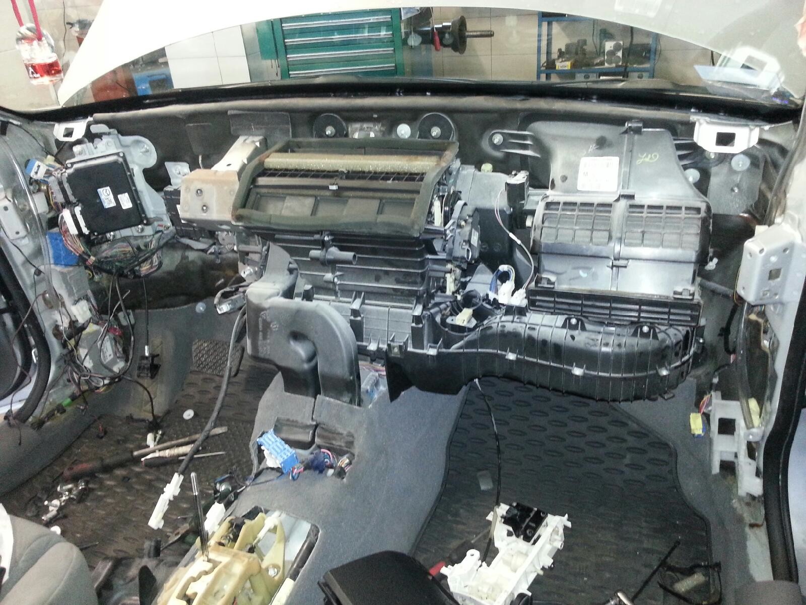

Nalej pepsi to rozpusci go :P .A serio jesli tego nie robiles to ja bym nie ryzykowal.Mi to robil kolega co na codzien ma z tym do czynienia na servisie.Oto fotka po zdemontowaniu deski ;)
WisniaUs
Postprzez rafałmazda » 10 sty 2015, 21:00
tu masz mniej więcej jak to powinno wyglądać szkoda tylko, że takie tempo <oczy>
Postprzez WisniaUs » 10 sty 2015, 21:01
Po tym zdjeciu nadal chcesz ryzykowac??? Bo mi rece opadly jak to zobaczylem hehe.niezle puzle ;)

Postprzez MIRAS M6 » 10 sty 2015, 21:10
Wisniaus napisał(a):niezle puzle ;)
Delikatnie to ująłeś.To jest armagedon z rozp...em czaszki !! I weź to teraz złóż żeby nic nigdzie nie trzeszczało w zimie hahaha Myślę że samemu jest to niewykonalne.

Postprzez swirek » 10 sty 2015, 21:12
No puzzle straszne :P Da się wyjąć samą poduszkę pasażera bez rozpinania tego wszystkiego?

Przypomnę się :) . A jak doszedłeś do tego że mocowania oberwane miałeś oberwane? U mnie trzeszczy jakby w tym miejscu które zaznaczyłem na Twoim zdjęciu.
