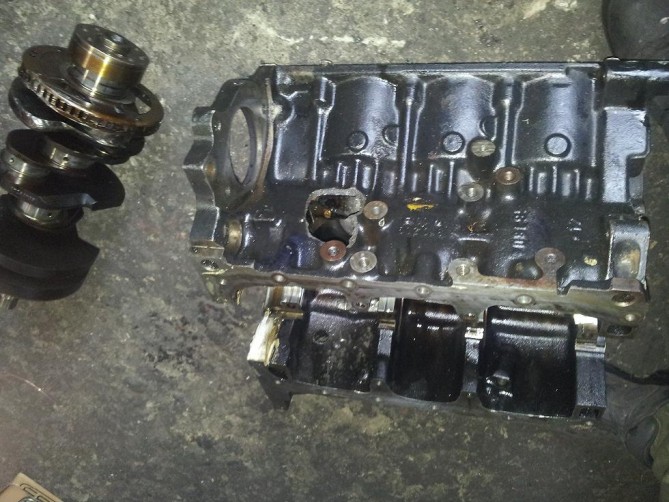

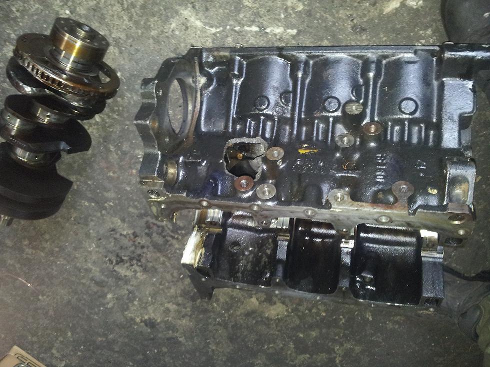

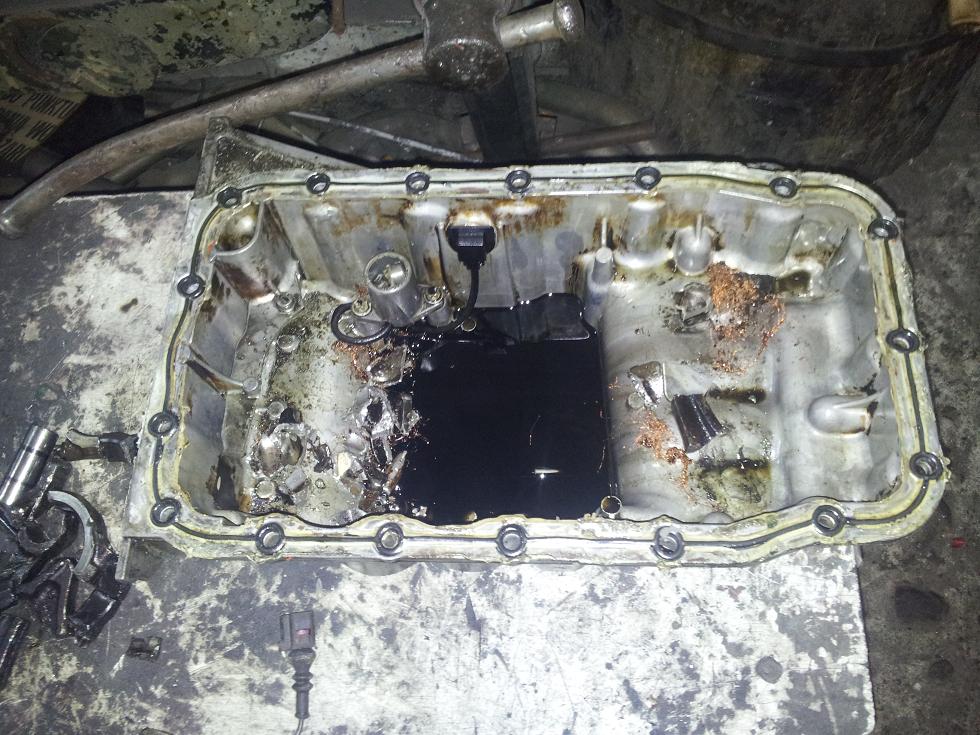

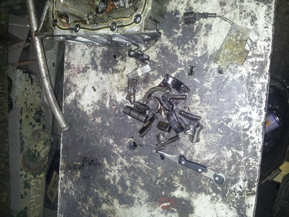

Z nowości wpadł tablet ale żeby nie było za łatwo 8 calowy i standardowo wymiana silnika ;) ,poprzedniemu znudziło się korby trzymać w środku i spektakularnie opuściły wnętrzności ;) Powód, zatarta panewka na 6 cylindrze
Tym razem zagościł z32se ...,póki nie zainstaluję zegara ciśnienia oleju będzie jeżdżone spokojnie

Wytrzymał jakieś 2 tyś km ;) ,czyli całkiem nieźle :D ..a tak na poważnie co do awarii podejrzewam zbyt słabe ciśnienie oleju bo silnik ten przed remontem miał problem z trzymaniem ciśnienia na wolnych obrotach ,myślałem że zlokalizowałem przyczynę ale prawdopodobnie to nie było to ...,silnik zatarł się na 6 cylindrze tak że panewka wtopiła się w wał co przy prędkości obrotowej blisko 7tyś spowodowało urwanie korbowodu ,który to następnie zahaczył o sąsiedni korbowód i rozleciało się wszystko na kawałki -stąd te spustoszenie .
Myślałem że pierwsze co się wysr.. to będzie coś z elementów co przerobiłem,a tu proszę niespodzianka ;)
Ale nie ma tego złego ..i jest z32se -więcej niutków i podobno bardziej wytrzymały i z poprawionym smarowaniem

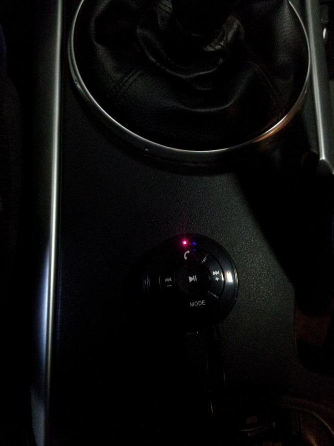

A to takie fajne to odbiornik audio bluetooth ,dzięki któremu muzyka poprzez zmieniarkę płynie do oryginalnego audio ,można też za pomocą tego urządzonka przerzucać utwory ,zwiększać głośność a nawet działa to podobno jako zestaw głośnomówiący (tej funkcji nie testowałem)

Postprzez shuler » 28 lis 2014, 16:18
A możesz podać jakieś namiary na niego? Model itp? :-D
Edit
Sory już znalazłem i zamawiam :–) jakieś wrażenia co do jakości dźwięku?

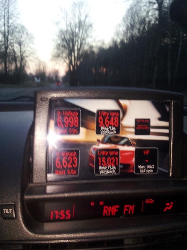

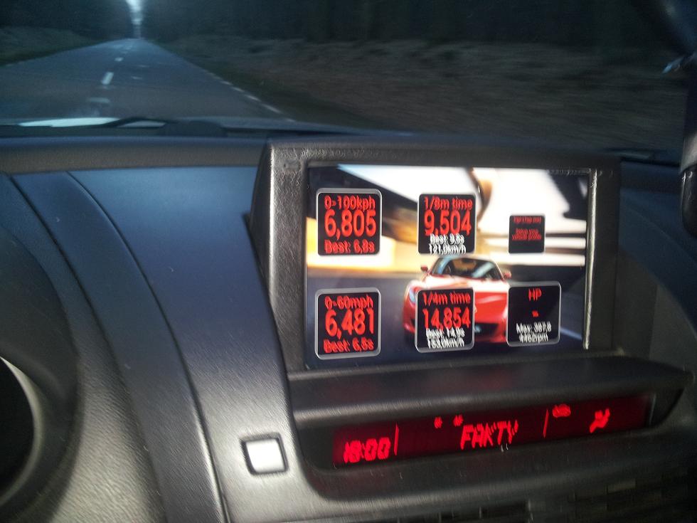

Dla tych co są ciekawi jakie ma osiągi, dwa przejazdy na LPG bez specjalnej napinki.
Auto na seryjnym kompie z x30xe, dołożony ecumaster det3 ale jedyne co zrobione w tej chwili to dorzucenie 2 stopnie na całej mapie zapłonu. Myślę że po podstrojeniu konkretnie jeszcze można coś urwać z tych czasów. Na benzynie czasy są wręcz identyczne

Postprzez Bartg » 18 mar 2015, 14:12
Bardzo fajne czasy, na poziomie najzdrowszych seryjnych RX8 tych mocniejszych :)

Postprzez pawelc » 18 mar 2015, 16:00
Jakby był dłuższy most albo inaczej ze stopniowana skrzynia (trochę dłuższa dwójka i trójka ), to byłyby lepsze czasy, bo do 100km/h muszę wrzucić trójkę a później 4 bieg aby dociągnąć do 1/4mili. W przyspieszeniu do setki podobnie wypadał x30xe ale 1/4 mili z32se robi szybciej, chyba ze względu na lepszy niut..
