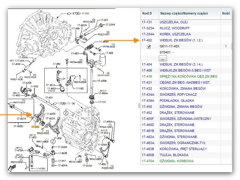

Nieregularnie przy zmianie 1 –> 2 chrobot zębatki, tak jakbym wrzucał na pół-sprzęgle.
Obstawiałem na synchronizator ale patrząc na budowę skrzyni jakoś nie mogę się go dopatrzeć. Może być to jeszcze wytarcie widełek.
Tutaj jest jakis klucz synchronizator, ale jest to tylko jeden element na wałku gdzie jest 2 bieg.

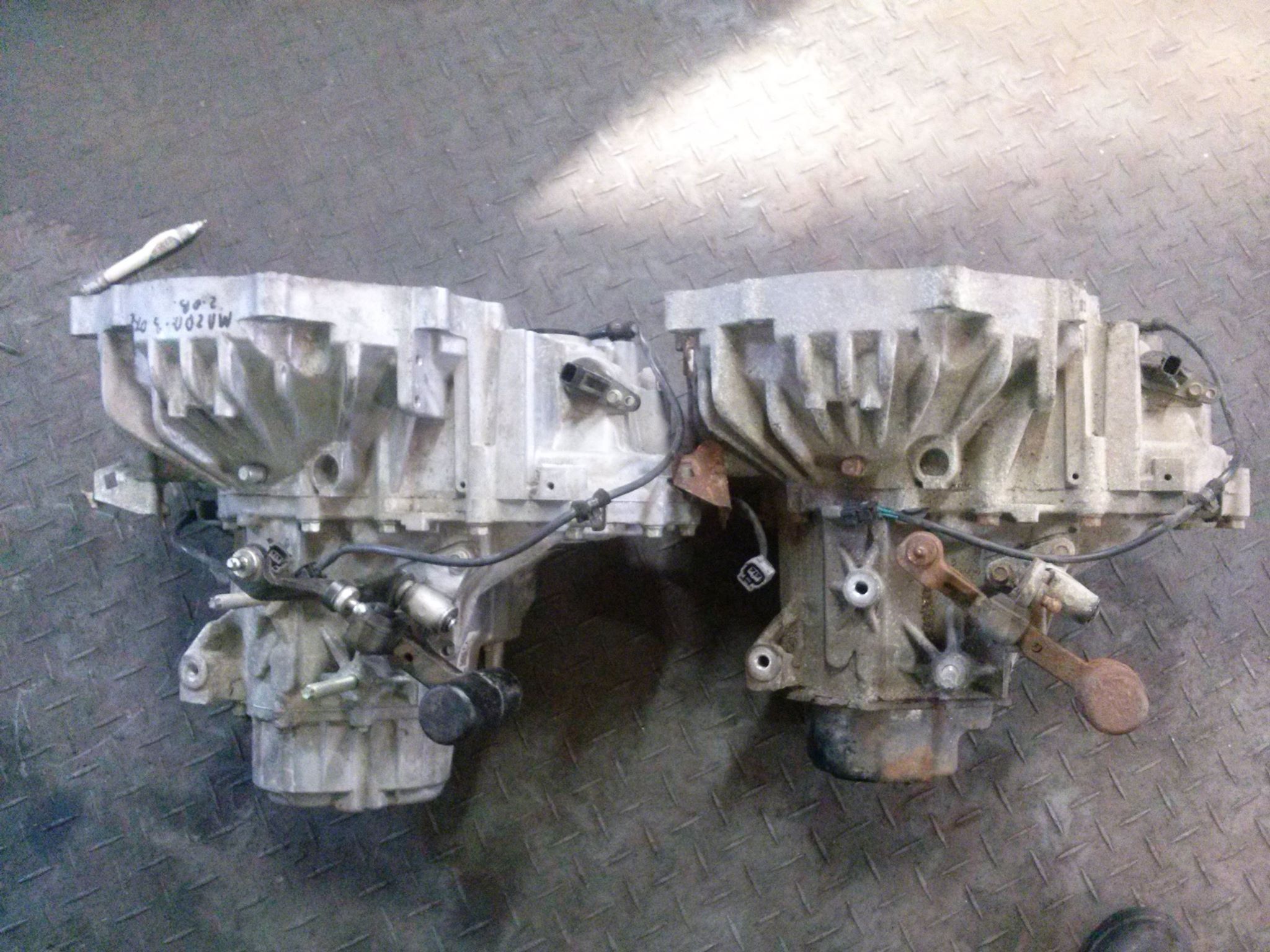

Postprzez razzor » 7 sty 2015, 21:41
oto moja stara skrzynia 5 biegowa
Dopisano 7 sty 2015, 21:49:
A tu zamontowana prawie jak nowa Skrzynia 6 biegowa :D
A tu ukoronowanie mojej ciężkiej pracy :) <serduszka>

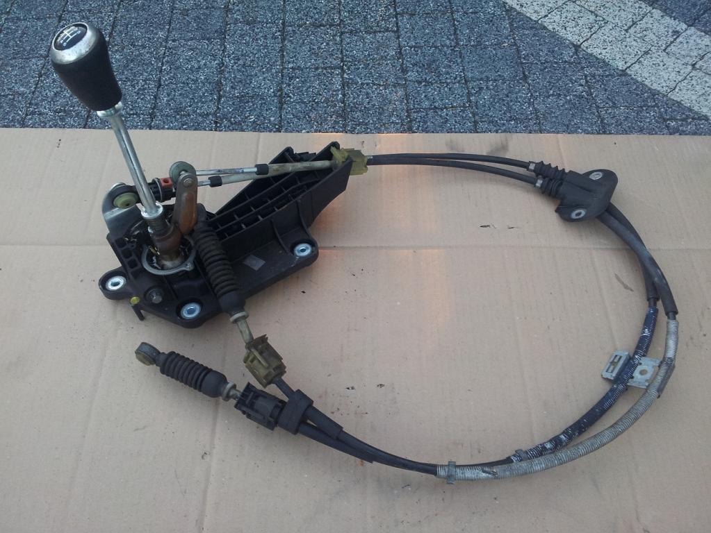

Hej,
Na początek witam wszystkim! Mam dla was kolejną dobrą wiadomość. Drugi przeszczep również się udał. Operacja zakończona powodzeniem, pacjent żyje i ma się dobrze. Moja stara 5ka miała uraz łożyska – w związku z tym postanowiłem wymienić na 6kę. Skrzynia kupiona z Mazdy 3 Hb 2007. Oznaczenie RE FA. Do skrzyni niezbędny jest wybierak (mechanizm zmiany biegów) do skrzyni 6 biegowej z Mazdy 3. Mój pochodzi z mazdy MPS. Linki raczej musza być z wersji 2.0 6 biegowej. U mnie pasowały tylko te kupione ze skrzynią. Od MPS były trochę za długie. Bardzo ważna rzecz – skrzynie często sprzedają bez łapy do linek (zdjęcie w załączniku). Kupiona 6ka przeze mnie nie miała tego kawałka blachy, a od 5ki nie pasuje. Najlepiej chyba kupić ze skrzynią, prawie pewne, że im to gdzieś zalega. Podsumowując:
Skrzynia 6ka z 2007 z linkami: 500 zł z transportem
Wybierak MPS z linkami (które nie pasowały): 250 zł
Gałki jeszcze nie mam, ale to wydatek koło 80zł.
Olej około 100 zł.
+ robota zależnie od zakładu, ja robiłem u Kawczyńskich w Górze św. Małgorzaty.
Wrażenia
Skrzynia cicha, na autostradzie zdecydowanie większy komfort. Raport spalania wam przekażę za jakiś czas. Na razie jeszcze założyłem LPG.
PS. Dzięki za nieocenioną pomoc dla razzora!
